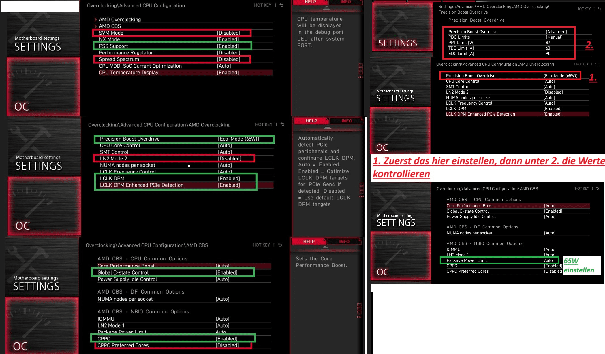

Und woher hast Du die "Info" das es mit dem MSI Board keine vorgefertigen Profile gibt? Die gibt es.
Der absolut einfachste Weg wäre der ECO Modus. Wenn das dein Board nicht hat wären das im PBO Settings: PPT:60W TDC:45A EDC: 65A.

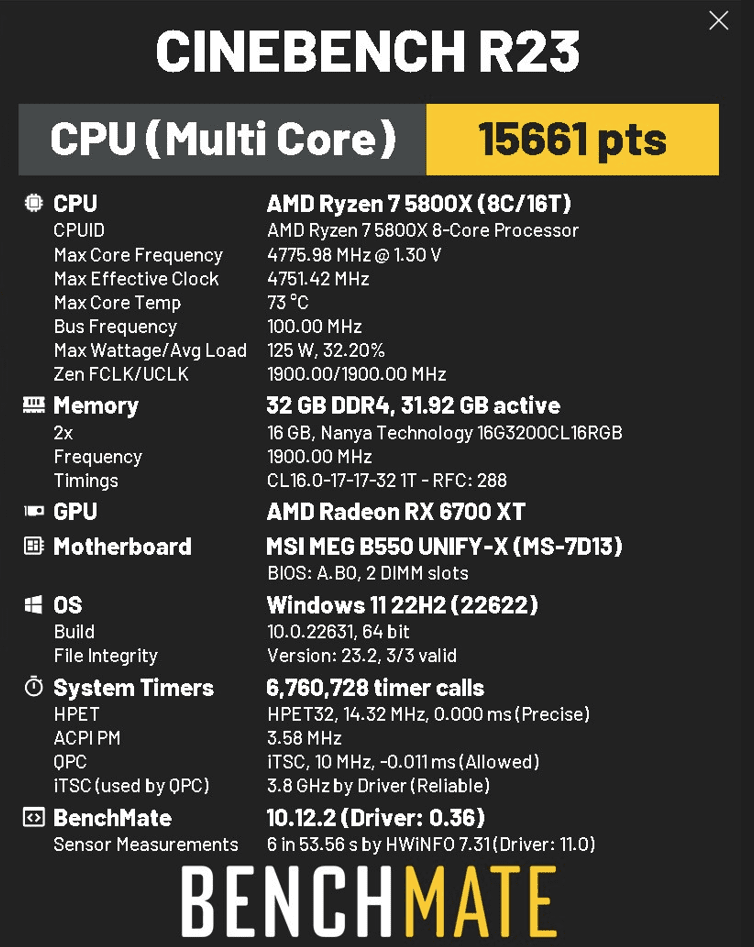

Habe einen 5800X und die Teile sind ja ein wenig Hochöfen wenn man die nicht einbremst.
Die Einstellungen habe ich aber auch bei anderen 5000er Ryzen angewendet.
Zusätzlich habe ich über den Curve Optimizer jeden Kern einzeln ausgelotet und mit dem Programm Core Cycler überprüft.
Das ist zwar aufwendig aber bringt doch einiges an Energieeinsparung, kleiner Nebeneffekt ist eine kleine Leistungssteigerung.
Im Spoiler sieht man gut die Leistungssteigerung.

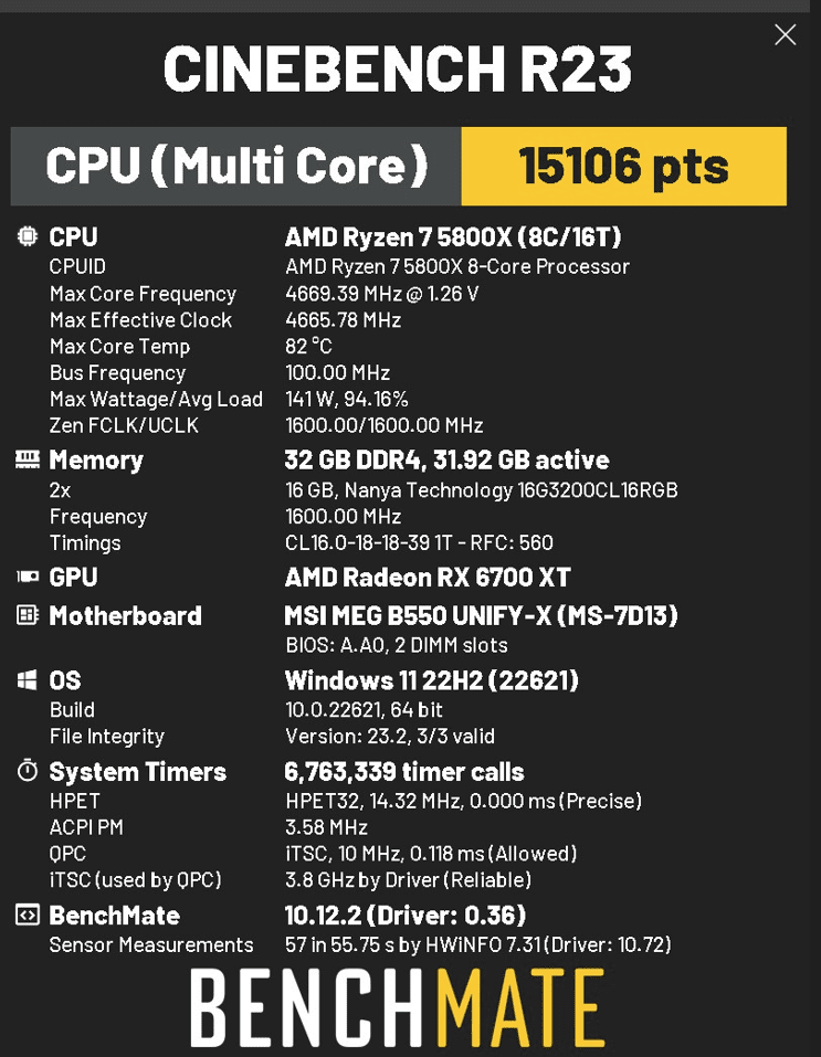

Du wirst eine kühlere CPU bekommen und dadurch kann sie höher tackten.
Hier alles Einstellungen wie im oberen Bild ABER OHNE den ECO Mode, also PBO auf Automatik.
Hier mit dem 95W ECO Mode und allen Einstellungen.
Das Package Power Limit steht auf 95W.

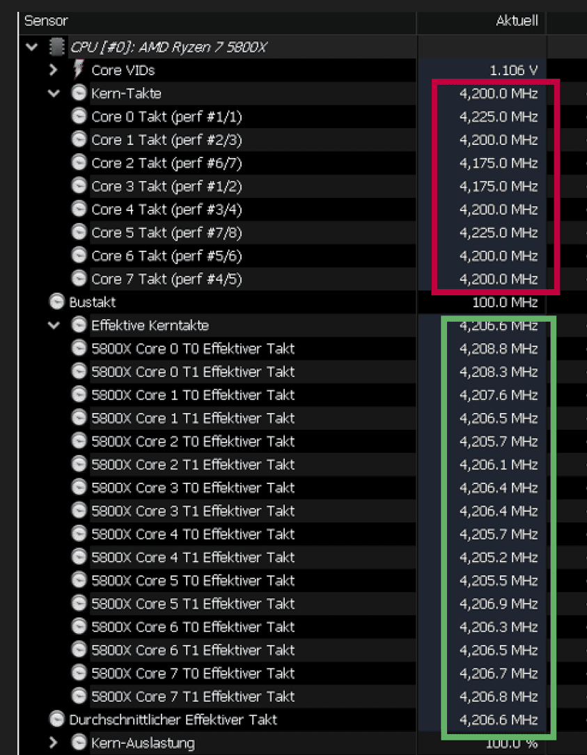

ACHTUNG:
Wenn man hier zu viel negativen Offset setzt kann man schnell Clock Stretching bekommen!
Bei einem CB23 Durchlauf sollten diese beiden Werte so eng beieinander liegen wie möglich am besten sollte sie gleich sein. Ist der bei den Effektive Core geringer hat man Clock Stretching und verliert Leistung.
Sobald die ersten Kästchen bei CB23 angezeigt werden unten auf die Uhr bei HWINFO klicken damit die Sensoren genullt werden.
Dann die Werte bis zum Ende beobachten.
