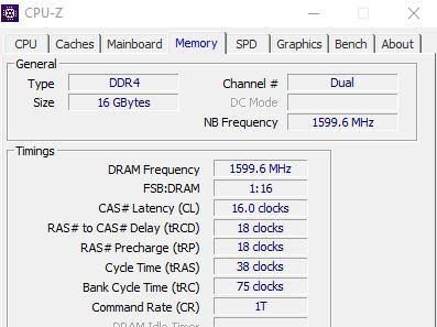

das Ram OC habe ich ins Auge gefasst und auf 3200mhz gebracht--> hat schon zu einer FPS Erhöhung geführt.
Ich werde wohl etwas geduldig sein um nicht die hohen Preise zu bezahlen.
timings nicht vergessen^^

Also Netzteil wird nicht angegangen, RAM ist jetzt eingsetellt... mehr geht nicht.
Ich denke ich belasse es bei der derzeitigen Konfig. Danke an alle für eure Hilfe!
