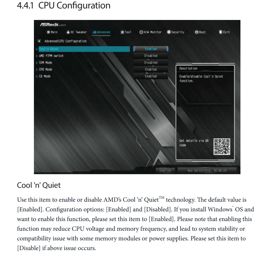

Und dein Board hat aufjedenfall AMD Cool and Quiet:

Diese Mainboardversion hat keine Cool n Quiet Option...

Du hast doch das Asrock B450 Pro4 oder nicht ?
Was glaubst du wo ich das Bild her habe von AMD cool and Quiet
Aber egal dann glaub weiter das du es nicht hast.
Klingt verdächtig nach cool and quiet...
Die Option wurde mit dem Bios 3.6 entfernt. (vgl. dein Screenshot mit meinem) 🤷‍♂️ Zwar gibt es eine entsprechende Einstellung unter Advanced\CPU Configuration\PSS Support, jedoch ändert dies nichts daran, das die Core Voltage unter 1 volt und der Takt auf 500 mhz bleibt.

Übrigens tut´s mir leid wenn ich da mit dem AMD Cool and Quiet so vorlaut war,aber das hätte man auch direkt dazu schreiben können das die das entfernt haben im Bios.Da kommt es nicht zu Mißverständnissen.Die hätten das ja dann im Manuell auch mal aktuallisieren können
Kein Problem! Ich war nur irritiert, weil ich das komplette BIOS durchforstet und nichts dazu gefunden habe. Daraufhin habe ich dann noch mal im Inet recherchiert und das dann rausgefunden.
