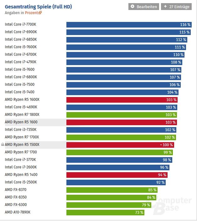

Das Problem bei 1300X ist der halbe L3 Cache und kein SMT die 30€ Aufpreis zum 1500X wären es mehr als wert gewesen, der ist gerade in spielen gut 40% schneller, bis auf Far Cry... Ich stand vor der selben entscheidung und habe *gottseidank* mich für den 1500X entschieden.
Und Ram ist bei Ryzen das A&O, Dualchannel und 3200Mhz+ im vergleich zu singlechannel und z.b DDR2666 bringen mehr als von 3,5ghz auf 4 Ghz...
Da kannste gleich zum 1600 greifen... der Preisunterschied zwischen 1500X und 1600 ist echt ein Witz :d

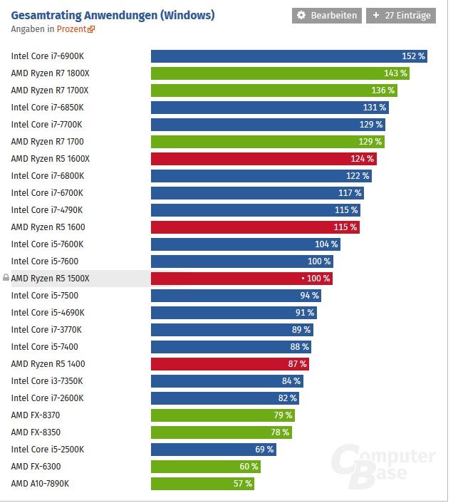

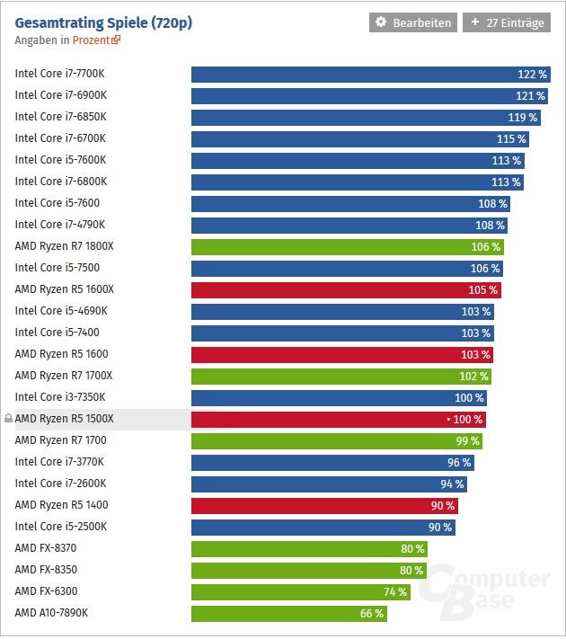

Mir ging es nicht ums Geld, ich hätte mir auch den 1800x holen können, ich nutze aber ein ITX Board und ich wollte maximal OC bei minimalster Belastung der Spannungswandler. Im Performance Mix gesamt Rating Gaming ist der 1600X nur 3%-5% schneller als der 1500X, bei Anwendungen sind es 24%.
Meiner hat im September 161€ gekostet, der 1600X etwa 225€ das sind 39% Aufpreis gewesen für 3%-5% in Games und 24% in Anwendungen? Wäre unsinnig gewesen für meine Bedürfnisse, zumal ich eh soweit es geht übertakte. Selbst aktuell sind es 167€ vs 213€ , immernoch 29% Aufpreis, zum reinen Gamen m.M.n zuviel in anbetracht der Mehr Leistung. Ich kann alles spielen und voll zufrieden und das für 160€, alles andere wäre Geld zum Fenster Raus gewesen.
Auf den Bildern habe ich den 1500x mit 100% Makiert, dann Sieht man die anderen CPU´s schön mit den anderen Werten im vergleich.

€dit, ah habe gesehen, du meinst den 1600 ohne X, klar der ist was preiswerter, keine frage, hätte ich auch genommen wenn es kein ITX gewesen wäre. Aber so ist das für mich der beste mix aus allem vorallem, da ich nur spiele und da sind es zum X schon nur 3-5%...
