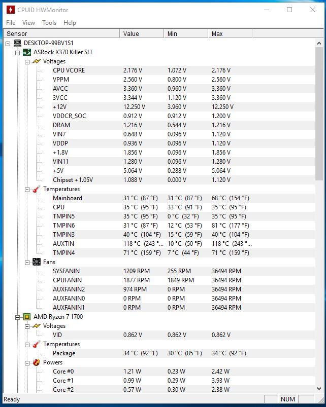

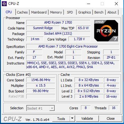

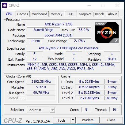

ich bin Neuling im Bereich OC und wollte mich gerade ans übertakten meines neuen 1700er machen und habe mir mal CPUz, HW Monitor etc installiert. Nach dem öffnen der beiden Programme sah ich die, dass die Core Voltage bei 2,176V liegt was ja eigentlich nicht stimmen kann oder??

Sofern du nicht selber an der Spannung rumgespielt hast, muss es sich um einen Auslesefehler handeln, die CPU würde eine so hohe Spannung nicht lange mit machen, auch müsste die CPU Temp bereits im roten Bereich sein ....

Nein, steht alles auf Auto. Bezüglich der Temps habe ich mir das auch schon gedacht. Woran kann das liegen?

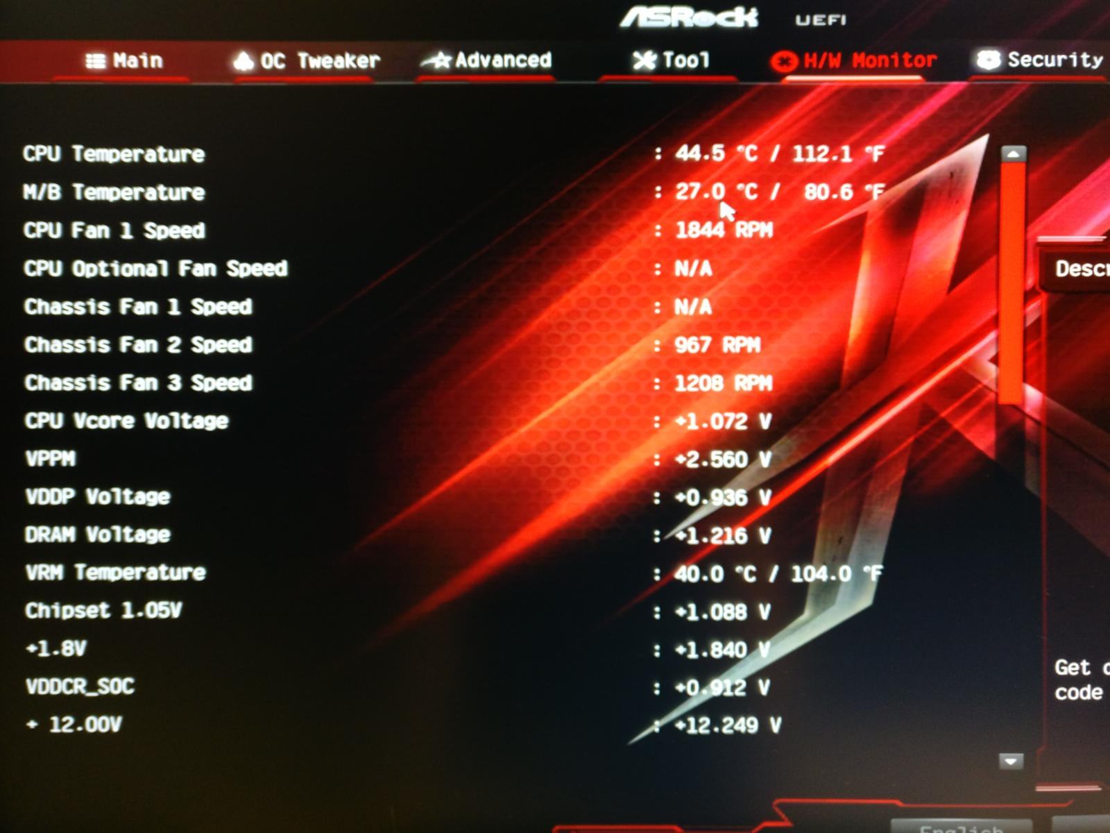

Hier noch ein Bild aus dem Bios. Dort stehen andere Werte als jene welche ich vorher bei CPU-Z hatte. Zusätzlich noch ein Bild von CPU-Z wenn sich der Prozessor runtertaktet. Wobei hier die Spannung trotzdem zu hoch wäre meiner Meinung nach.
Irgendwie etwas seltsam...

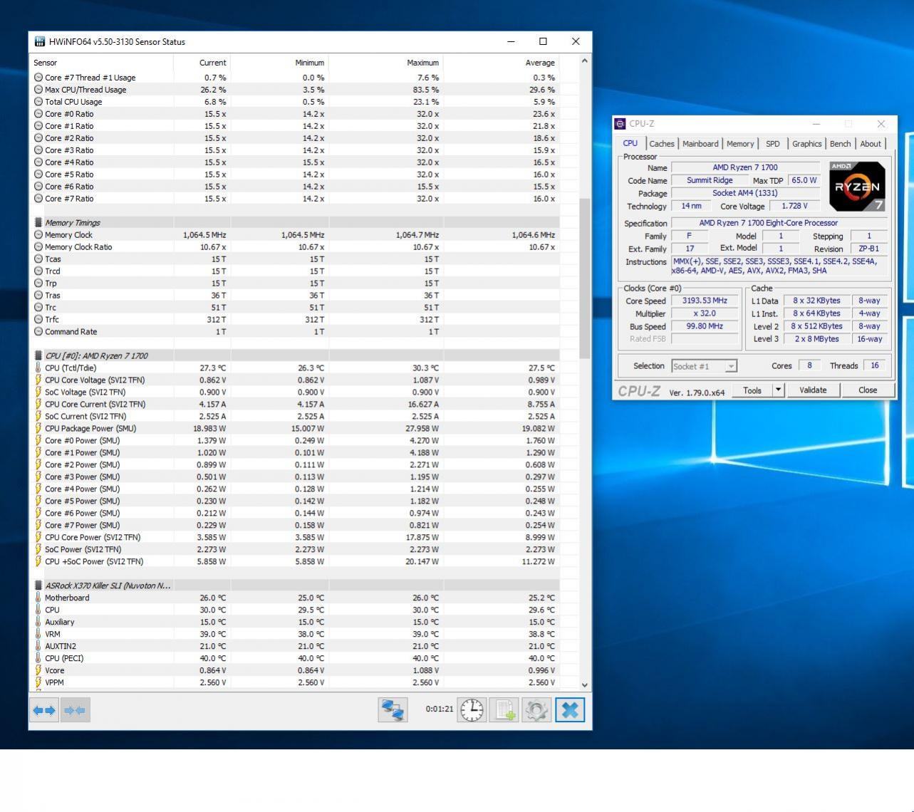

Nimm Hwinfo. Das liest die VCore richtig aus. Ist bei meinem Professional Gaming ebenso. Ist auch bekannt das CPU-Z die VCore bei diversen ASRock AM4 falsch ausliest.
von die Handy
Das stimmt, hab ich jetzt probiert, danke für den Hinweis!!
Anbei der Vergleich.
Jetzt muss ich nur probieren wie das mit dem OC ist da mann ja im Bios zwei Spannungen beim OC einstellen kann. Trotzdem danke, hat mir sehr geholfen!
