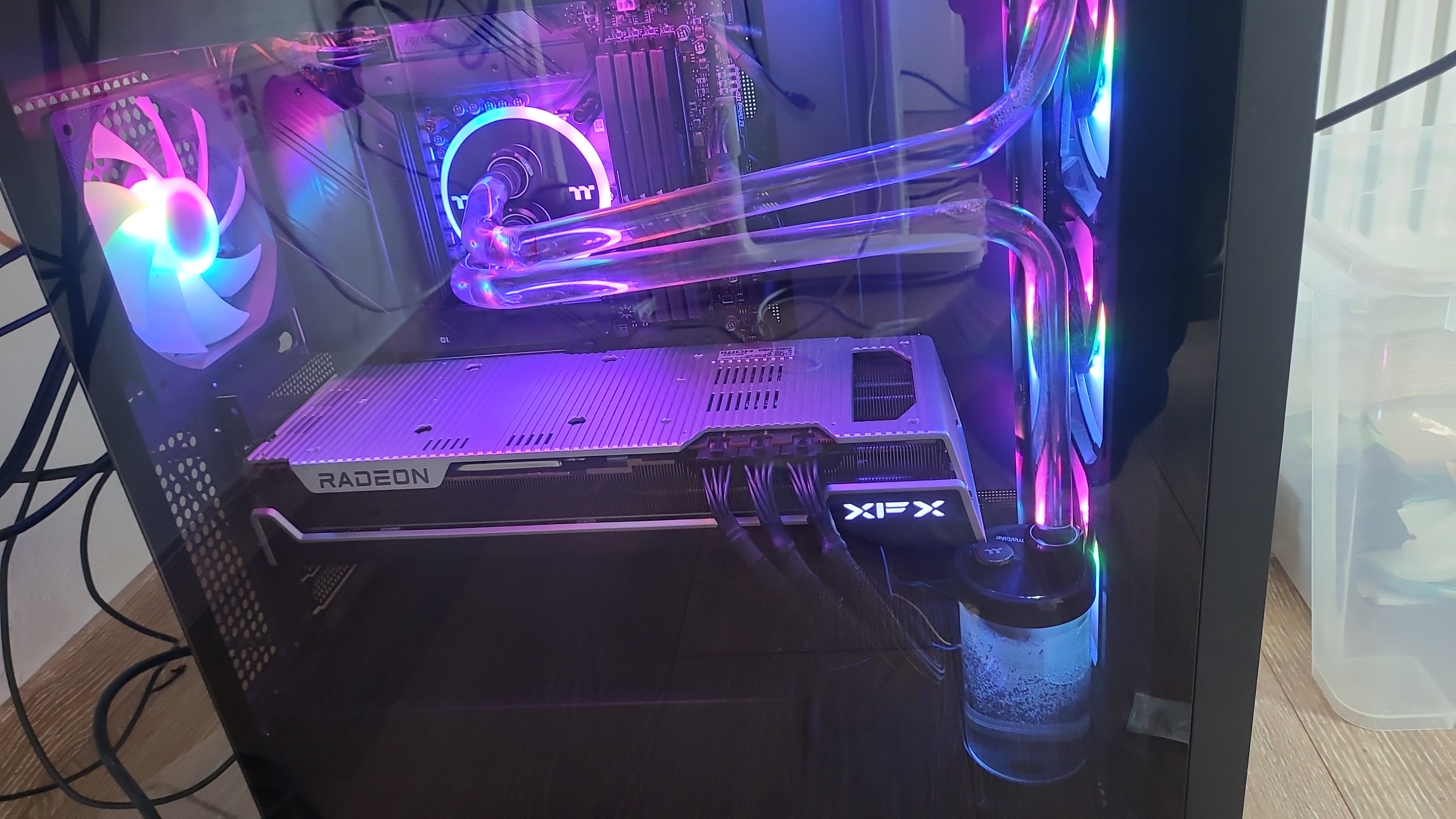

Hallo zusammen,
Ich weiß nicht ob ich hier richtig bin oder ob mir jemand helfen kann. Ich habe vor mein System vollständig auf castom Wasserkühlung umzubauen.
Habe für die GPU ein nach hersteller passenden Wasserblock bestellt und hat auch soweit alles gepasst.

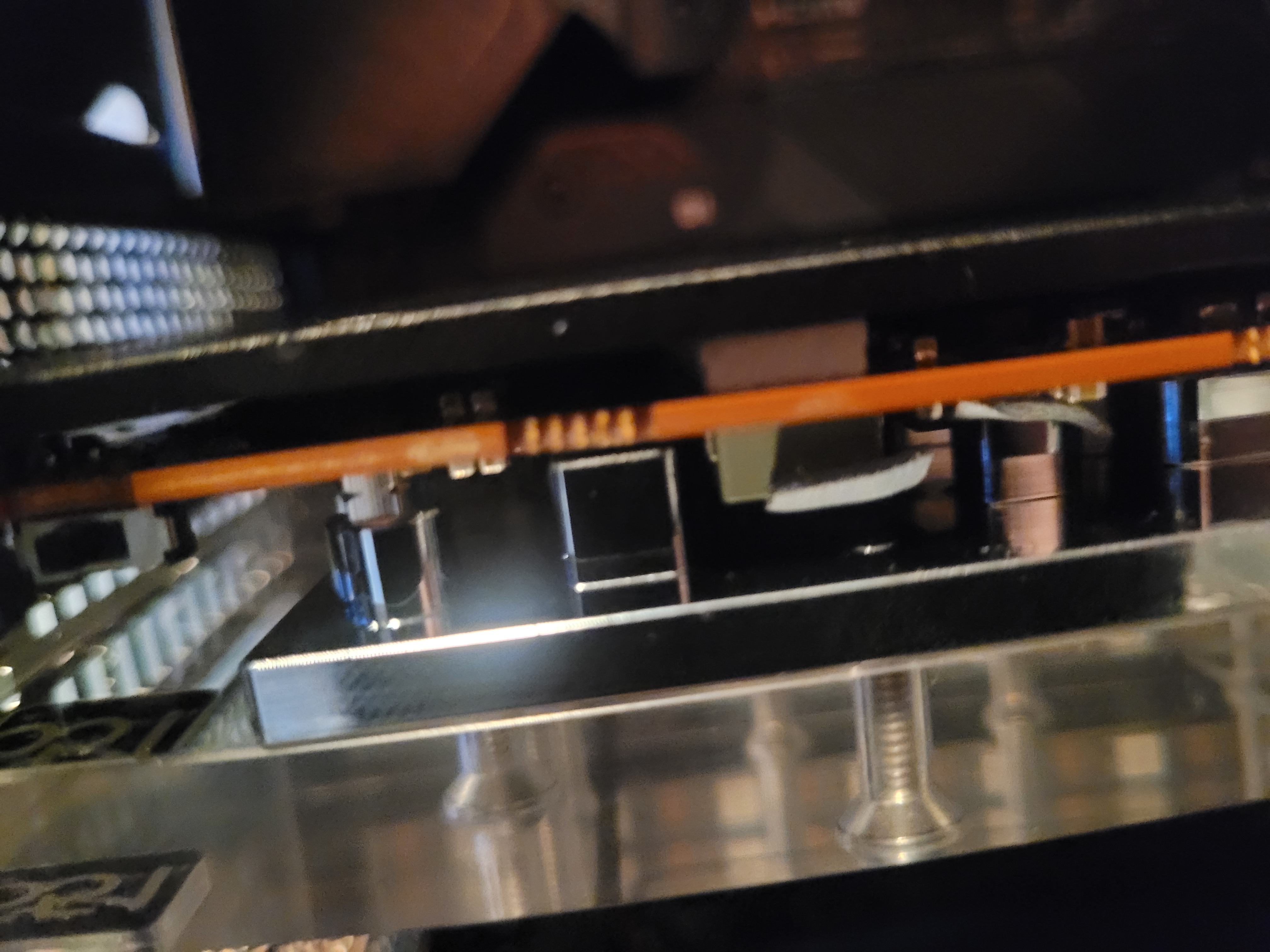

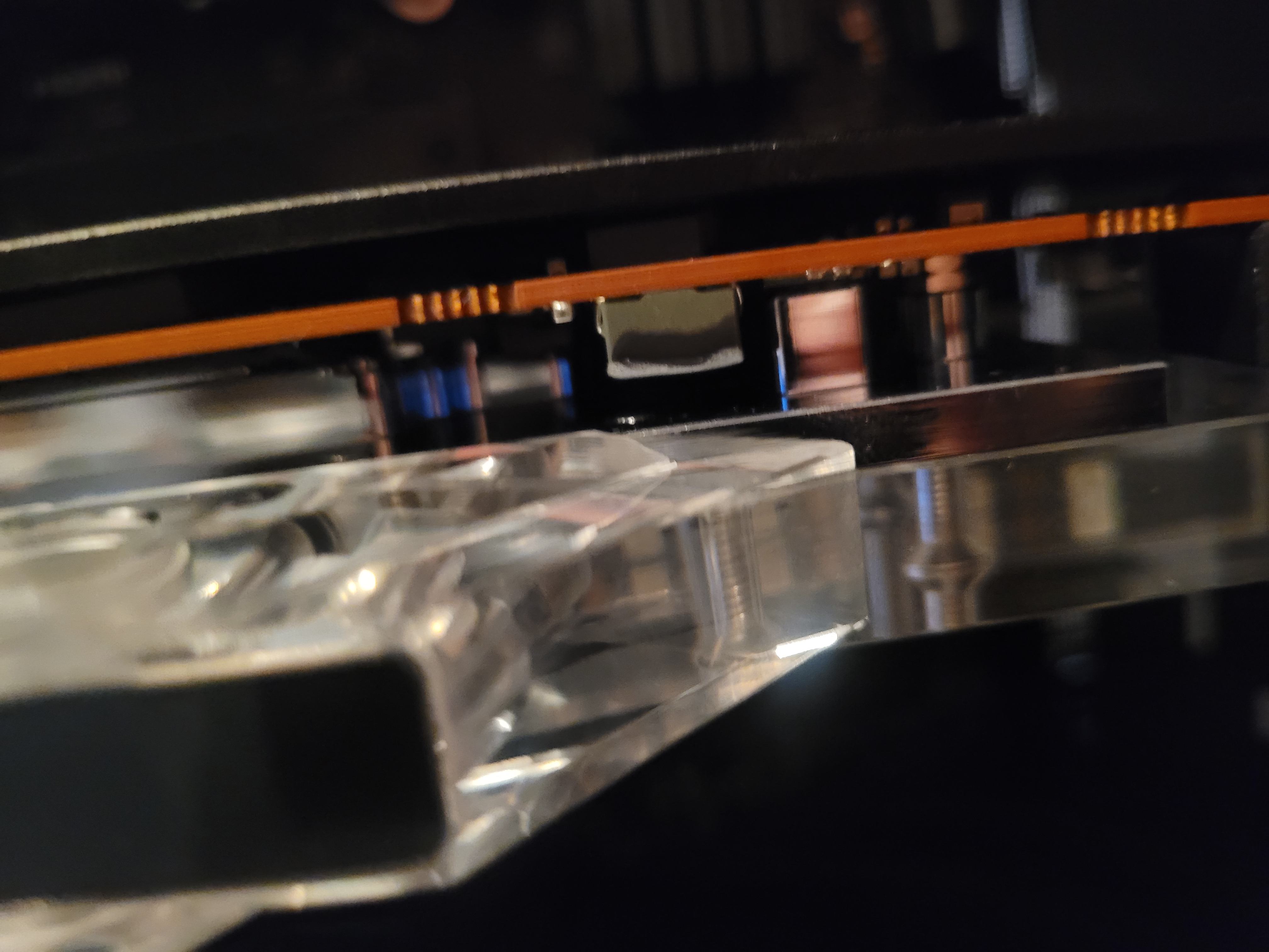

Jedoch habe ich festgestellt das die Spannungsversorgung der GPU nicht gekühlt wird siehe Bild. Wie man auf dem letzten Bild sieht ist das genau das gleiche gpu Model wie auf der Verpackung des Wasserblocks angegeben.
Jetzt ist meien frage ob das so korrekt ist oder nicht.
Ich habe alles überprüft ob ich vlt doch den falschen Wasserblock bestellt hatte aber laut Beschreibung passt alles.
Ich Bedanke mich im voraus für Hilfe,
Grüße

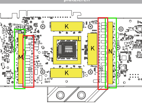

ich nehme an du meinst die Spulen in rot, die müssen nicht zwingend gekühlt werden und ist laut manual auch nicht vorgesehen
wichtig sind die Spannungswandler bei grün, die müssen gekühlt werden.
Danke für die Antwort,
Das heißt ich habe die Wärmeleitpeds falsch plaziert?
Sieht ganz so aus. Wenn im grünen Rahmen keine Pads verbaut sind, dann war das falsch.
Ich hab mir die Konstruktion gerade beim Hersteller angeschaut. Die Spulen haben scheinbar ordentlich Abstand zum Block. Somit sollten deine Pads noch heile sein.
Karte nochmal aufmachen und die Pads von den Spulen, richtig auf die Spannungswandler platzieren, wie das in der Anleitung auch vorgesehen ist. Auf dem Die dann die WLP ggf. neu aufbringen.
