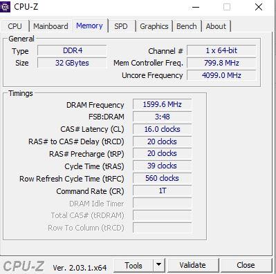

32 GB 3200 MHz DDR 4 RAM Single Channel-Betrieb

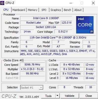

Ich habe meinem System einem Upgrade unterzogen und bin nun über die Gamingleistung doch etwas enttäuscht. Spiele gerne Spiele a al Skylines und Planet Coaster. Bei letztgenannten hab ich nur 42 FPS bei Ultra-Einstellungen und 3440x1440. Stelle ich auf FHD und Low-Einstellungen um, sind es gerade mal 50 FPS.
Ich habe einiges über GPU/CPU Limit gelesen. Ich kann mir nur sehr schwer vorstellen, dass der i9 nicht schnell genug ist. Mir ist bewusst, dass ich die Single Channel Konfiguration alles andere als optimal ist. Kann hier der Flaschenhals sein?
Immerhin beträgt der Unterschied je nach XMP-Profil 10 FPS.
Für mich sind WQHD und High-End-Gaming-Cards Neuland, meine bisherigen Systeme waren immer in der unteren Mittelklasse angesiedelt. Daher die Frage, hab ich was grundlegendes falsch gemacht? Speziell bei einem älteren Spiel sollte ich doch mit diesem System keinerlei Performanceprobleme haben, oder? Ich bin für jegliche Tipps und Anregungen dankbar!

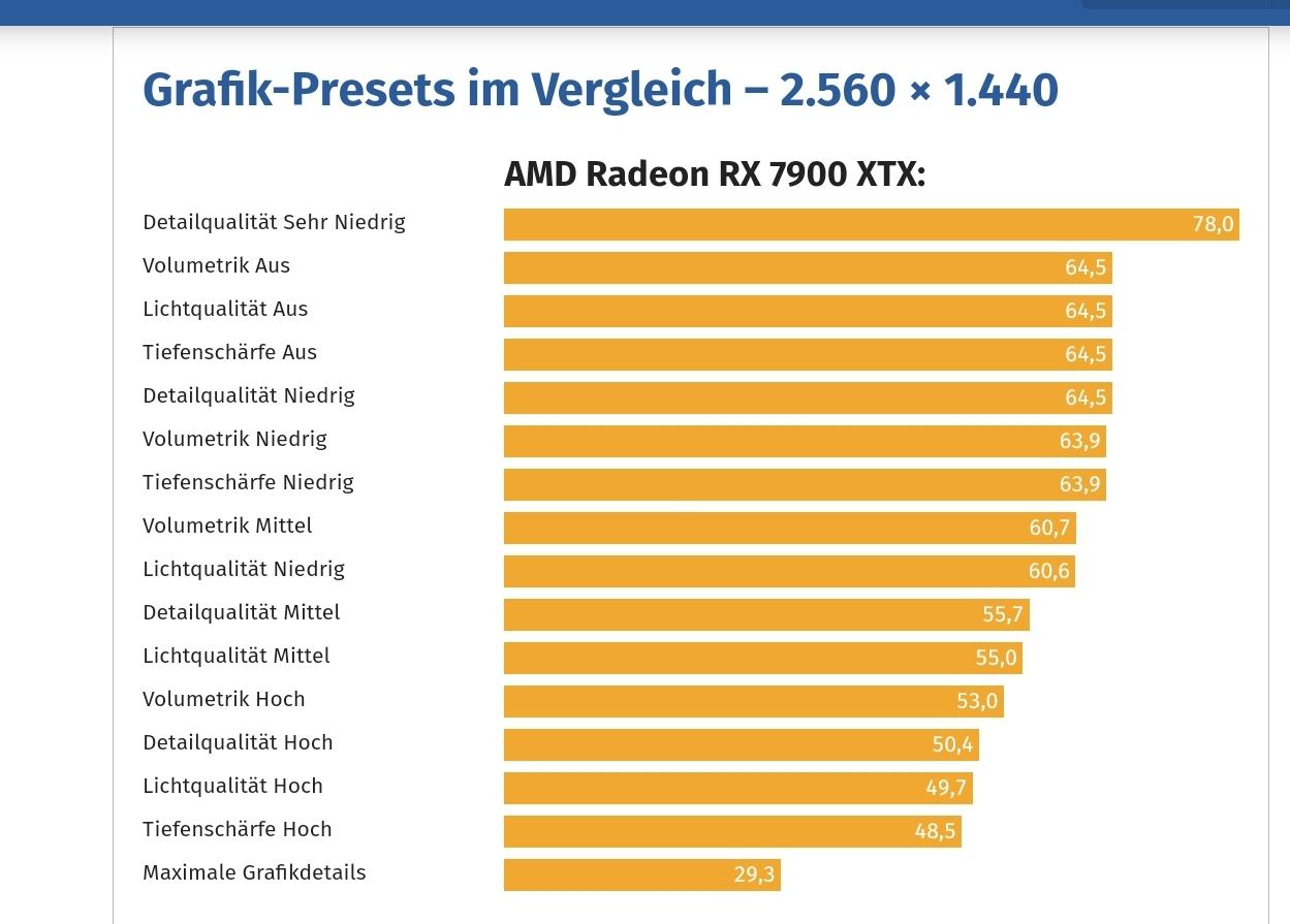

Skylines 2 ist laut Review CB richtig übel zu aktuellen High End Grakas. Und das schon ab HD (also wirklich schlecht)

Ja, Single Channel kann im CPU Limit viel Leistung kosten.
Ob das hier der Fall ist? Kannst nur du rausfinden.

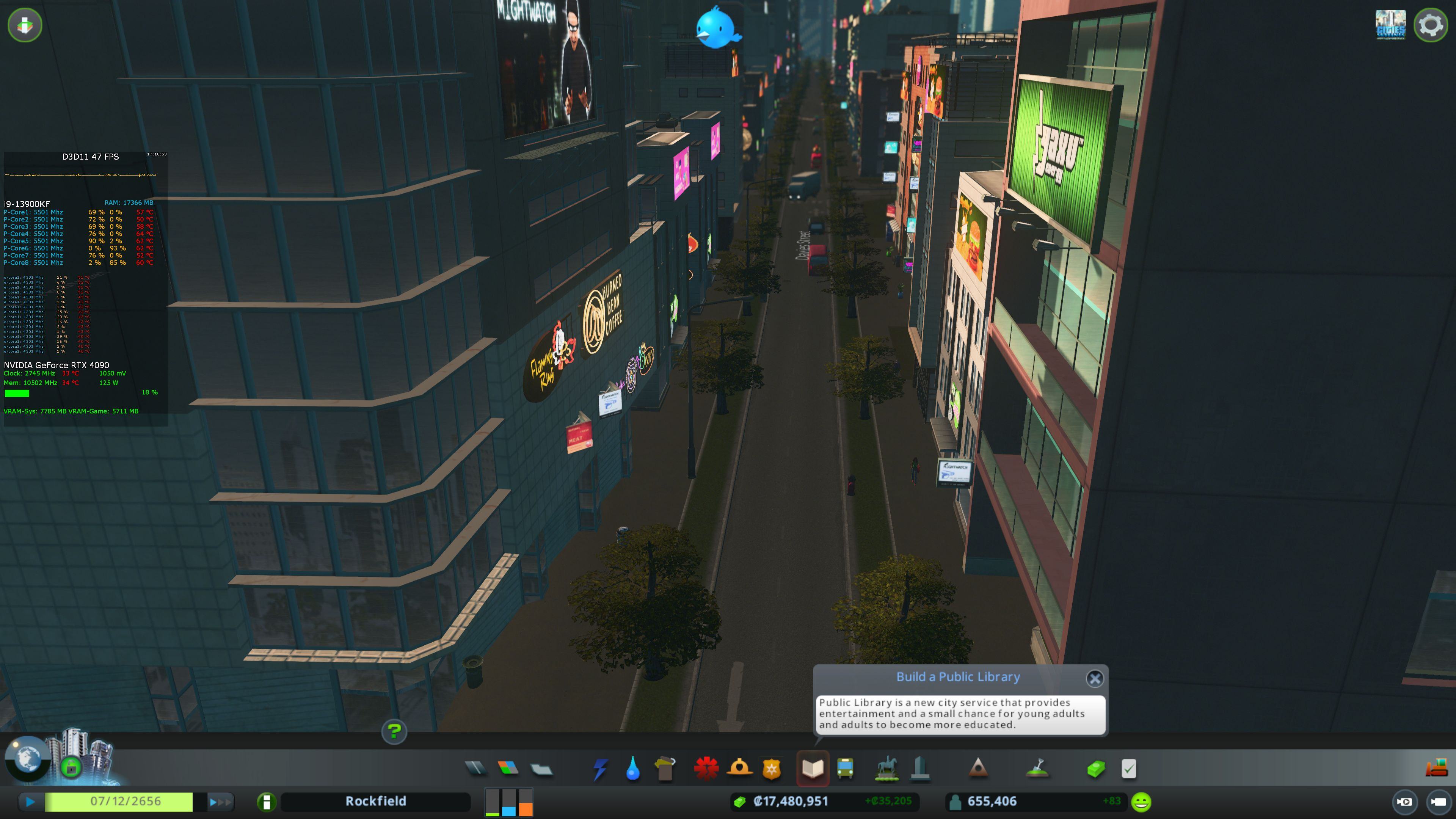

Ich habe mir noch ein paar weitere Spiele zu Gemüte geführt.
IL2-Sturmovik: 144 fps
Jurassic Word Evolution: 144 fps
Anno 1800: 65 - 75 fps
CPU-Temperaturen liegen bei ca 50 Grad bei allen Kernen.
Auffallend die Lastenverteilung. Kern 3 wird bei jedem Spiel um cirka 30 Prozent mehr belastet als die anderen 7.
Alle Daten stammen von Afterburner.
wie gesagt, cities skylines ist brutal cpu lastig.
hast du den FPS mod drauf?
anno natürlich auch je voller es wird

Wieso hast du einen einzelnen 32GB Riegel drin? Dualchannel wird n Schub bringen. Aufpassen dass das nicht mit 2133mhz läuft, XMP laden. Rocketlake hat Gearmode IMC Speichercontroller bekommen.
Du musst aufpassen, wenn das im Gearmode 2 läuft, ist das langsam. Musst dich einlesen. 3200mhz könnt noch mit Gearmode 1 laufen. Du kannst den Gearmode mit HWinfo64 prüfen, Sensorstab.
Einstellen kannst du ihn im Bios, Dram Setting. Aber aufpassen, wenn du jetzt 4000er Ram hast, dann läuft das nicht mit Gearmode 1. Musst dich einlesen.
Du kannst die Rocketlake Tests lesen, hier im Luxx, PCGH und Computerbase. Sie gehen alle auf den neuen IMC ein. Du findest die Test.

Danke euch für die vielen Anregungen. Ich habe nun mein System mit neuem RAM bestückt.
Hier das Ergebniss eines Schnelltests: Cities Skylines (Teil1!) läuft nun statt mit 42 fps auf 72 fps. Auch wenn das nun kein Topwert ist, ist es doch eine merkliche Steigerung. Diesen Wert erreichte ich ohne jegliches Feintuning (Timing etc.), auch Reziable BAR ist noch nicht aktiviert.

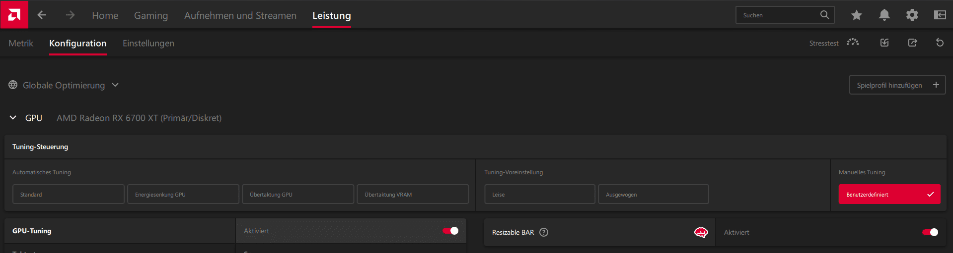

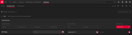

Danke dass du Feedback gegeben hast, freut mich, dass es nun viel besser läuft. Resi Bar kann die Leistung deutlich erhöhen, ich würds anmachen.

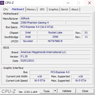

Ich sah, du hast Bios 1.30 drauf, das müßte das Release Bios sein. Das ist gut. Release Bios ist immer das Schnellste. Sachen wie "Microcode und ME und Compatibility" kosten immer Performance.
Du musst jetzt schauen, ob Resi Bar mit dem 1.30er schon an geht. Wenns nicht an geht, gehst du Version für Version hoch, bis es an geht. Nicht gleich das Aktuellste flashen. Und wenn demnächst ein Neues kommt, auf kein Fall flashen. Das ist dann ein SicherheitslückenPatch, die können Rocket Lake richtig verlangsamen.
Nun zum Aktivieren von Resi Bar:
ins Bios zu Boot, dort CSM auf Disabled, danach
Advanced\Chipset Configuration and set "Above 4G Decoding” to "Enabled”. Danach erscheint unter Above ...
C.A.M auf Enabled.
Achtung: Wenn dein Windows nicht im UEFI-Mode installiert worden ist, bist du im Legacy Modus. Dann darfst du CSM nicht disablen, sonst bootet es nicht mehr.
Wenn du dir nicht sicher bist, öffne Eingabeaufforderung CMD als Administrator und tippe ein: diskpart Enter, list disk Enter, wenn dort etwas von MBR steht ist das System definitiv im Legacy Modus installiert worden.
exit Enter zum Schließen von diskpart und CMD.
Im Treiber Adrenalin kannst schauen, obs an ist.
