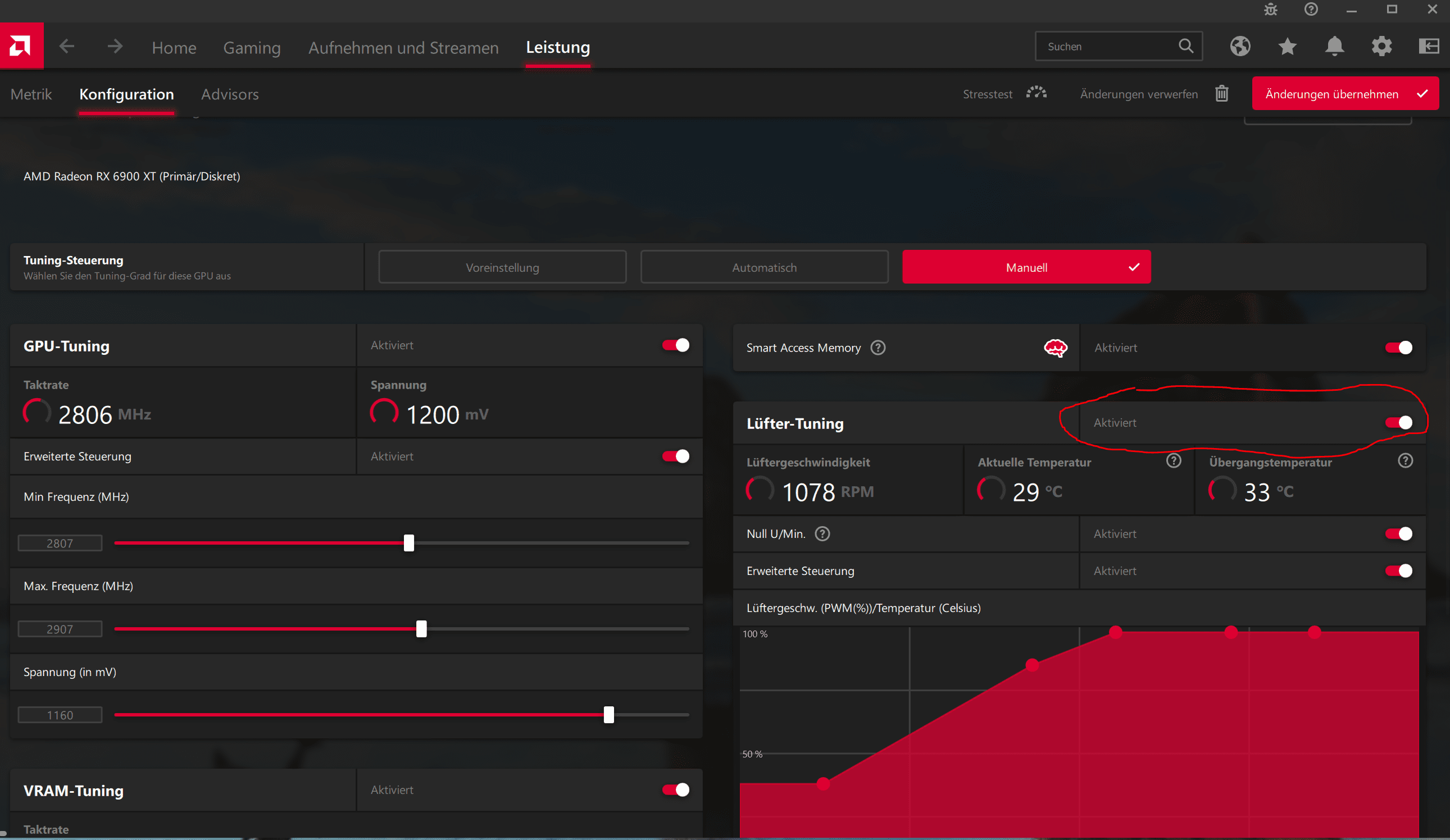

Direkt in den AMD Treibereinstellungen:

Das sieht aktuell so bei mir aus:
Die GPU macht gerade auch schon wieder gut lärm (nur der mittlere Lüfter, die anderen laufen langsam)

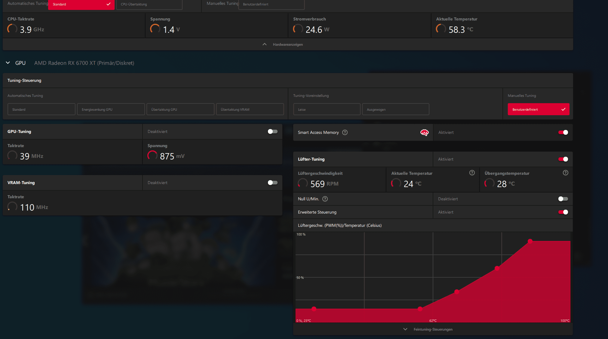

Das liegt da dran, das deine GPU im Idle irgend wann eine Grenze erreicht hat wo die Lüfter anspringen.
Mach doch ZeroFan aus und stell die Kurve selber ein, wenn die Lüfter im Idle mit 500rpm laufen hört man die eh nicht.
Das hilft leider auch nichts, ich habe die Kurve jetzt Testweise nochmal manuell eingestellt (siehe unten), der mittlere Lüfter dreht trotzdem deutlich schneller als die Anderen und mit dementsprechender Lautstärke.
Obwohl er eig gemäß Einstellungen langsam laufen sollte. Im BIOS habe ich auch schon eine ähnliche Kurve eingestellt.

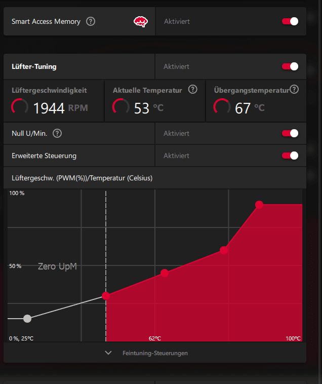

Es werden zwar 569 RPM angezeigt, der mittlere Lüfter läuft aber mit Sicherheit über 1500 RPM
Ich habe die Grafikkarte heute mal Testweise in einen anderen Rechner verbaut. Sowohl in dem zweiten Rechner, als auch in dem originalen hat es dann auf einmal Funktioniert. Die Graka war leise und alle Lüfter haben sich ohne Probleme über Radeon Software regulieren lassen. Leider war nach 20 Minuten das ganze wieder vorbei, der mittlere Lüfter dreht wieder voll am Rad auch wenn die GPU nur bei 25 Grad ist...Vielleicht hilft diese Info ja weiter...
