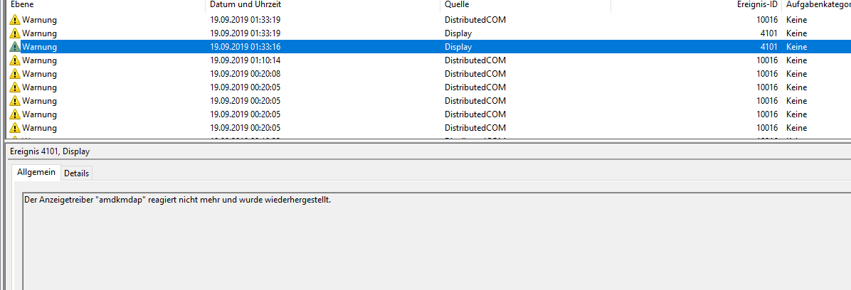

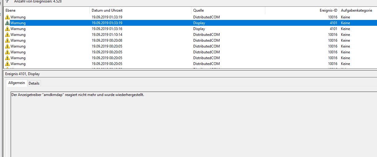

Laut Ereignisanzeige:
Der Anzeigetreiber "amdkmdap" reagiert nicht mehr und wurde wiederhergestellt.
