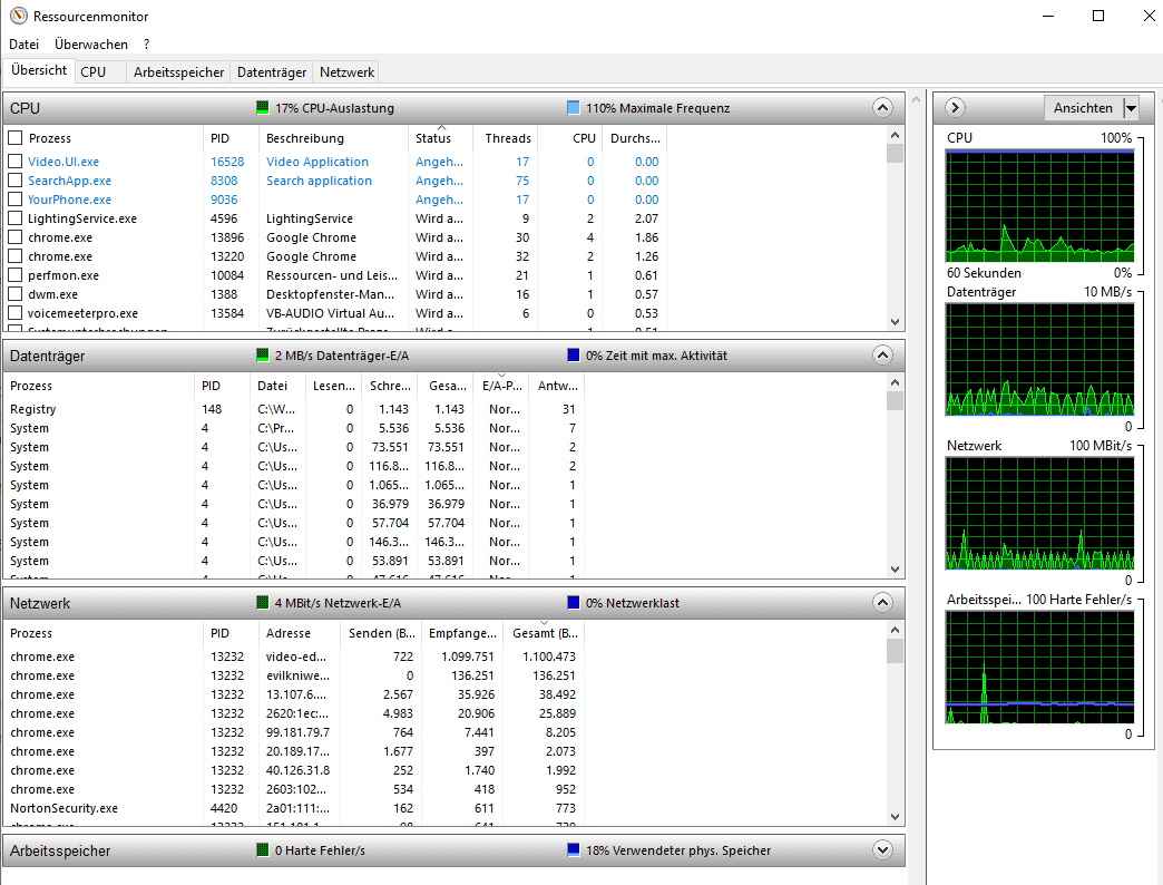

Mein Taskmanager / Ressourcenmonitor sieht während eines Streams und zwei Youtube Videos in etwa so aus:

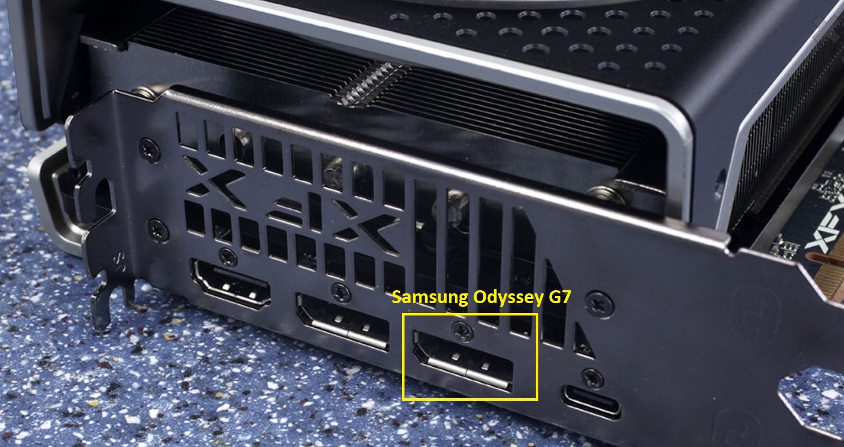

Den Samsung Odyssey G7 C27 würde ich in den ersten Displayport Anschluss stecken (der dem Mainboard am nächsten ist Bild unten).
Das ist er bereits.

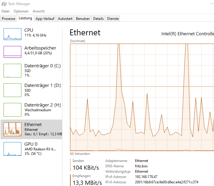

Das Phänomen taucht auch auf, wenn ich nur ein Video an habe und in einem anderen Fenster ganz normal surfe und 3 zusätzliche Tabs auf habe. Wenn das Video stoppt gehen auch die empfangenen MBit/s kurz auf 0 und gehen dann wieder auf 10-15 MBit/s hoch wenn das Video wieder läuft.

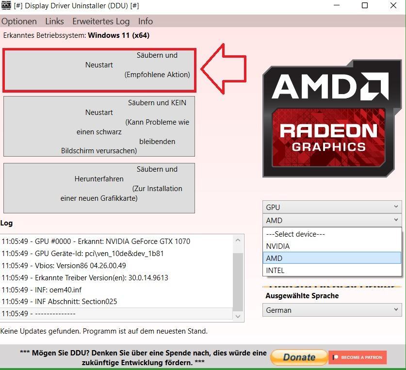

Auch mal einen älteren AMD Grafiktreiber installieren, den Grafiktreiber kannst du mit DDU im abgesicherten Windows Modus entfernen.
DDU: https://www.computerbase.de/downloads/treiber/grafikkarten/display-driver-uninstaller-ddu/
Ältere AMD Grafiktreiber bis August 2021: https://www.amd.com/de/support/prev.../amd-radeon-6800-series/amd-radeon-rx-6800-xt

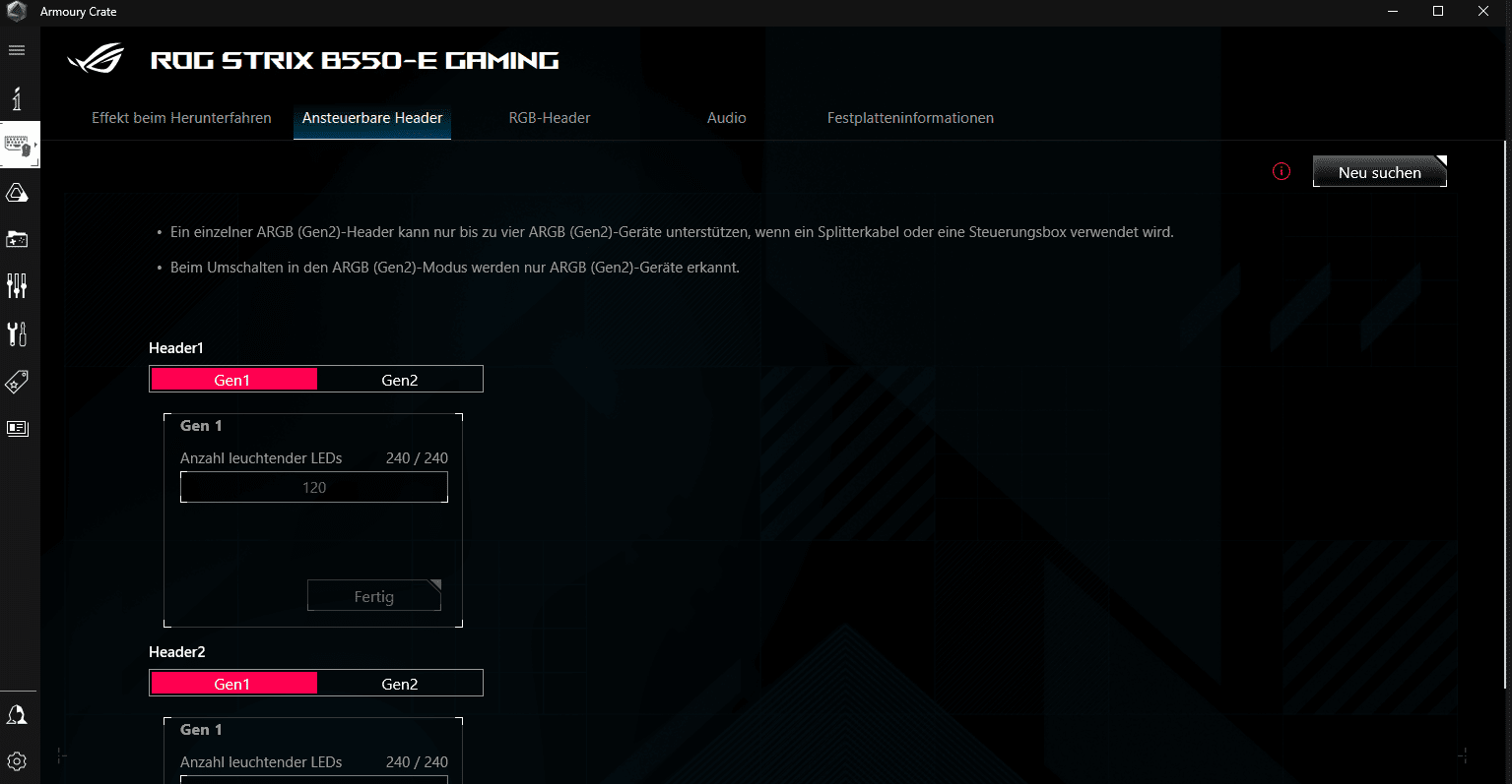

Die Auswahl sieht bei mir so aus:
Ich kann hier aber keinerlei Effekte auswählen, nur den Effekt beim herunterfahren oder nach den ansteuerbaren Headern suchen.
Das werde ich als nächstes probieren, danke.

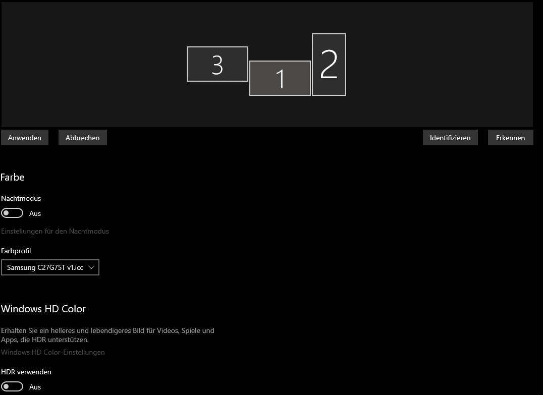

.... guck mal ob du "HDR Color" in Win10 nutzt.. und wenn ja deaktivier das mal
Meine ArmouryCrate Version ist aktuell 5.0.11.0
Beleuchtet bzw. angesteuert werden sollen RAM und Mainboard Logo.
Da musst du nur den RGB Header ein mal "finden" und quasi "einrichten". Dafür ist der Knopf oben rechts "neu suchen". Wenn er die Hardware dann am Header findet, kannst du links auf AuraSync gehen und dort die Farben ansteuern.
HDR habe ich unter den Anzeigeeinstellungen auf aus gestellt
Danke! Jetzt wird ein Schuh draus. Ich dachte ich darf gar nicht mehr auf den AuraSync Reiter gehen. Ich soll nur die extra Software nicht benutzen, diese "Aura Creator". Die habe ich eh nie benutzt.
