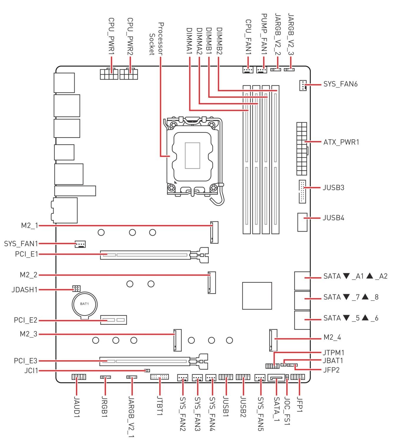

SSD hängt im Slot M2_2

Wo hast Du den Rechner her, von Privat oder vom Händler( und wan erworben?.) Haste du mal im Handbuch nachgeschaut ob die RAM,s auch kompatibel mit dem Board sind. Warum steckt die 990 EVO plus auf dem zweiten Slot?? Du willst Hilfe und wir brauchen Information!!

Hab den Rechner Anfang August von einem Freund zusammen bauen lassen und helfen lassen, da es mein erster PC ist. Hab ihm das Budget gesagt und er hat mir das daruas gebastelt. Ich hoffe er hat kompatible Komponenten verwendet, er meinte zumindest die passend zusammen. Er weiss selber nicht woran das ruckeln liegt, deswegej frag ich hier. Im ersten Slot steckt die SSD mit Windowd oben, im zweiten die mit den Spielen.

Das kann auch ein Problem mit der Stromversorgung zum Board sein. Am Mainboard ganz oben links sind zwei achter Stromanschlüsse, die müssen belegt sein und auch fest sitzen ,und den Anschluss mit den 24 Stecker kontrollieren, der sitzt ausen rechts in der Mitte vom Board. Ihr solltet mal die ganzen Anschlüsse am Netzteil kontrollieren ob auch da die Kabel richtig gesteckt sind. Die Kabel haben die gleiche Beschriftung wie die Buchsen vom NT.
