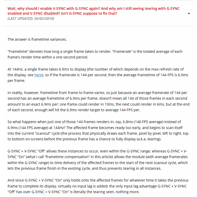

Vsync immer zusammen mit G-Sync und ein Frame Rate Cap ist das bestmögliche!
Wir haben 2025, wie oft muss man das noch schreiben und erklären!
Die BlurBusrtes wissen es besser als jeder anderen auf diesem Planeten, Latenz ist deren Lebensinhalt!
Morgen schreibe ich es woanders wieder neu, das mache ich dann jeden Tag im Jahr! Unfassbar!

Wurde doch schon mehrmals hier im Thread genannt. Wenn du Vsync nicht auch hinzuschaltest, hast du eben doch Tearing, wird nur unauffälliger je höher die fps sind
Und ich habe mitbekommen oder Festgestellt das VSYNC im Treiber nicht aktiviert werden muss. Mit Vsync hatte ich einen leichten Inputlag.
Und der hinzugefügte Inputlag durch Vsync An im Treiber in diesem Szenario (Gsync + Vsync an + FPS limit an) ist marginal. Bei 60Hz sind es 2-4ms, das ist ist weniger als ein 1/4 von einem Frame. Bei 120 oder 240Hz wird es kaum noch messbar sein. Für jemanden, der behauptet die 30+ms von Frame Gen sind eigentlich gar nicht bemerkbar, ist das schon eine komische Aussage zu sagen, dass Vsync An hier für irgendeinen spürbaren Inputlag sorgt.

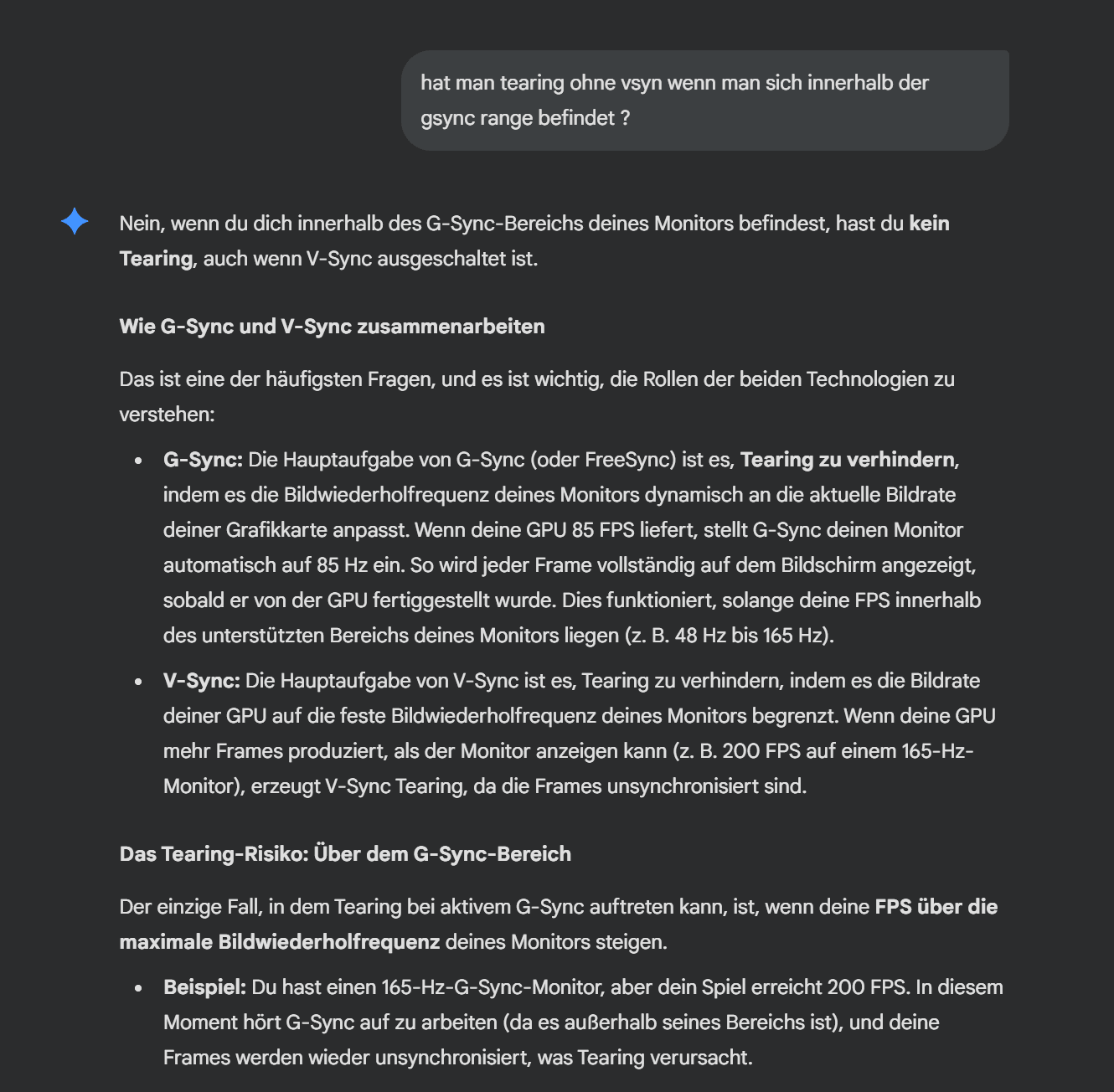

Wenn man innerhalb der Gsync Range ist hat man kein Tearing ohne VSYNC. Tearing erst wenn man drüber kommt. Aber das passiert nicht weil man seine fps ja begrenzt.
Der Beitrag ist mir so ziemlich egal. Auch wenn du den immer wieder gerne im Forum postest. Der ist 8 JAHRE alt.

Und ich hab es selbst getestet und hatte Tearing. Und bei Blurbuster ist auch technisch erklärt wieso das so ist. Es stimmt halt nicht was du erzählst und das du kein Tearing hast liegt einzig an deiner Wahrnehmung oder an dem Content mit dem du es testest.
Was soll ich dir sagen. Ich habe KEIN Vsync an. Weder im Treiber. Noch im Spiel und habe kein TEARING. Ob nun bei Stalker mit 60fps oder anderen Games.
Dann hast du irgend etwas nicht richtig eingestellt. Kann ich mir so erklären.

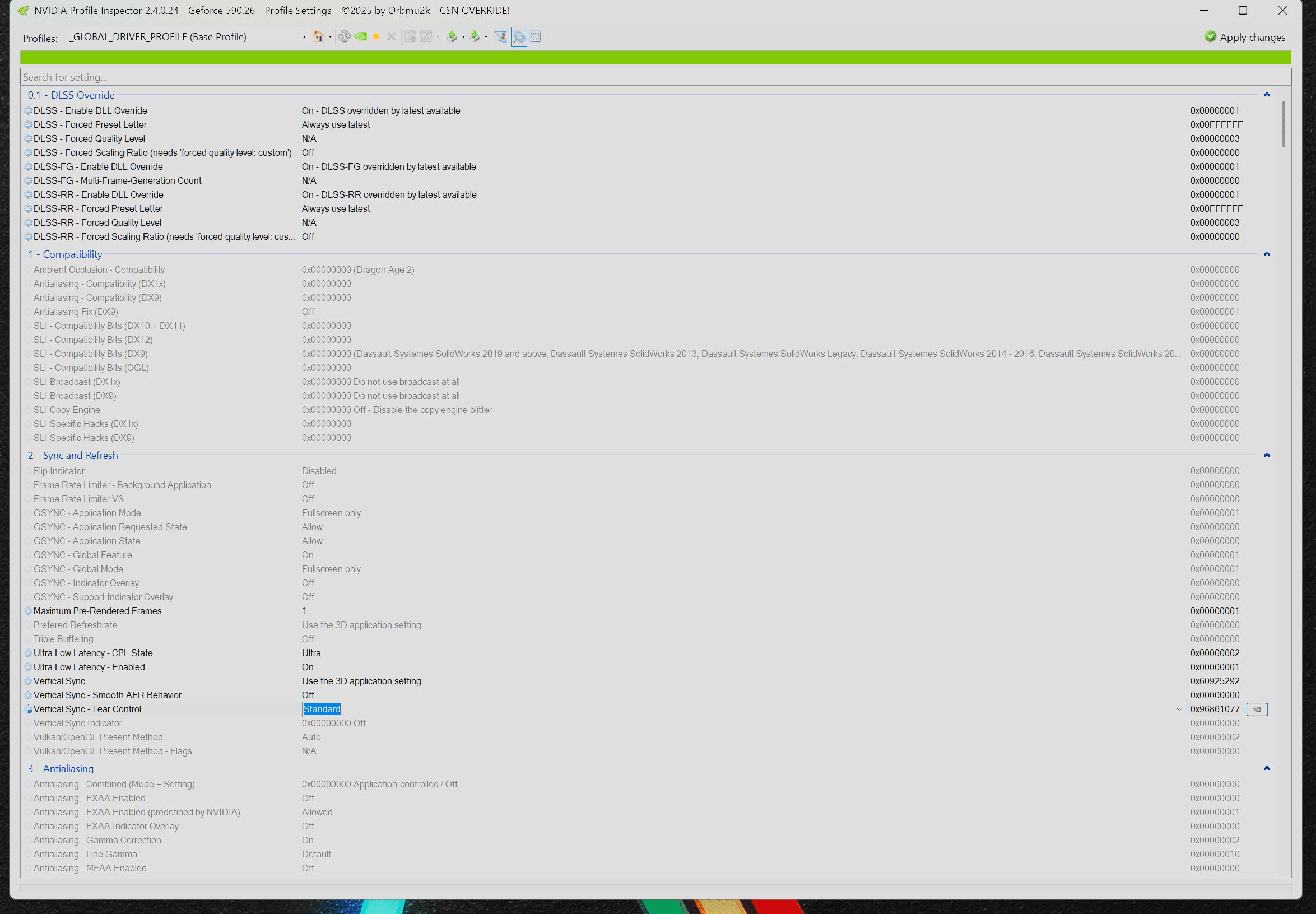

Meine Settings.

  • Vsync – im Spiel aktiviert
  • Maximale Bildrate – legen Sie eine globale Obergrenze basierend auf Ihrer Bildwiederholrate fest
  • Reflex – im Spiel immer aktiviert, wenn verfügbar
Bitte anpinnen
Und wieder irgend ein Beitrag der 6 Jahre alt ist.
Der Beitrag wurde vor 6 Jahren zuletzt geupdatet, weil er eben immer noch aktuell ist. Aber klar, deine Erfahrung entkräftet sicherlich diese sehr umfangreiche technische Abhandlung zu dem Thema, nur weil die ein paar Jahre alt ist :fresse: Alles was da steht ist auch heute noch so und deine settings sind nicht korrekt für das beste Ergebnis. Und diese ganze Diskussion, weil du dir irgendeinen merkbaren Input Lag einbildest wenn du Vsync auf On stellst.
Es geht gerade nicht um Inputlag. Es geht darum das du behauptet hast das man Tearing hat ohne Vsync was nicht stimmt.
Es wurde nicht umsonst Gsync und Freesync erfunden damit man eben kein Tearing hat ohne Vsync wenn man sich innerhalb dieser Range befinden. Müsste so bei 40-144hz/fps liegen bei einem 144hz Monitor.
Daher, wenn man die fps begrenzt auf 138fps ist man innerhalb dieser Range und hat kein Tearing ohne Vsync. Solltest DU trotzdem Tearing haben, ist entweder dein Monitor kaputt oder du hast falsche Settings.
Noch ein Auszug von der tollen KI.
Doch das stimmt und es ist alles belegt und wird hier von jedem halbwegs kompetenten User im Forum auch so empfohlen. Man müsste halt lesen und versuchen zu verstehen. Wenn ich mich recht entsinne hast du selbst sogar schon mal die Frage gestellt wie der Threadersteller und da wurde es dir genau so erklärt. Aber du vertraust lieber einer Ki als den tatsächlichen Belegen, die hier schon mehrfach gepostet wurden. Ist ja schön, dass du es nicht siehst aber deine Behauptungen sind halt trotzdem falsch.
Alles was Gsync macht ist die Hz Zahl dynamisch anzupassen. Die Resultate sind, niedrigerer Inputlag, flüssigeres Spielgeschehen und VERRINGERTES Tearing. Um Tearing eben komplett zu eliminieren ist noch die Vsync Einstellung von Nöten, wie bereits mehrfach versucht zu erklären. Aber ich gebs es auf
