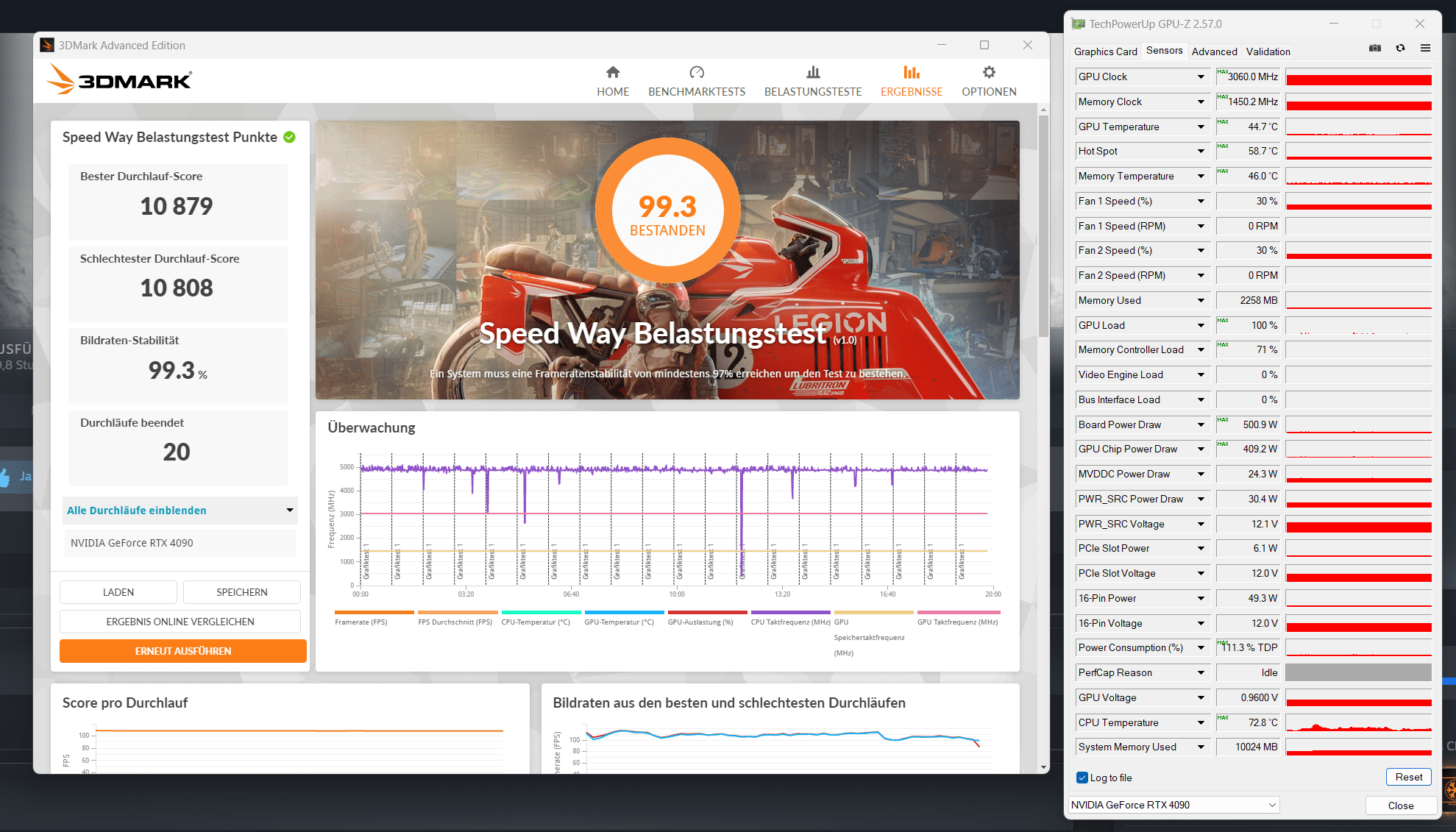

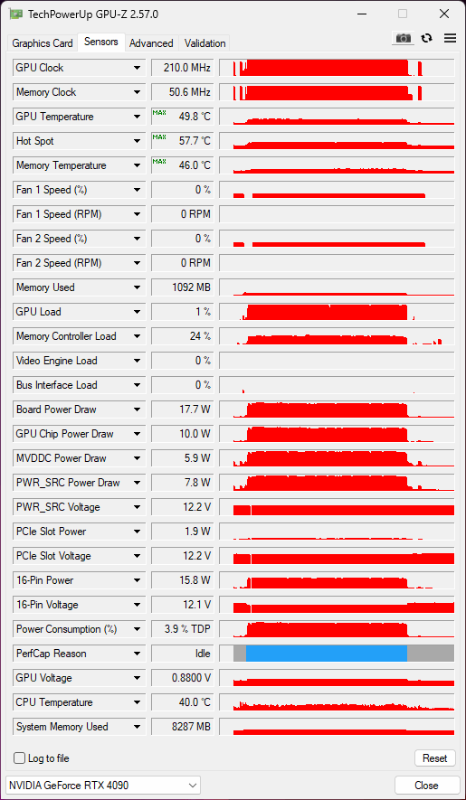

RTX 4090 FE WaKü Problem: WLP Pump Out - Delta T GPU/Hotspot von 7 auf 20+ Grad nach 3 Monaten
Kleines Update: nach eineinhalb Monaten konnte ich keine Temperaturänderung mit dem PTM7950 Pad feststellen. Scheint wohl die bessere Wahl in diesem Fall zu sein.

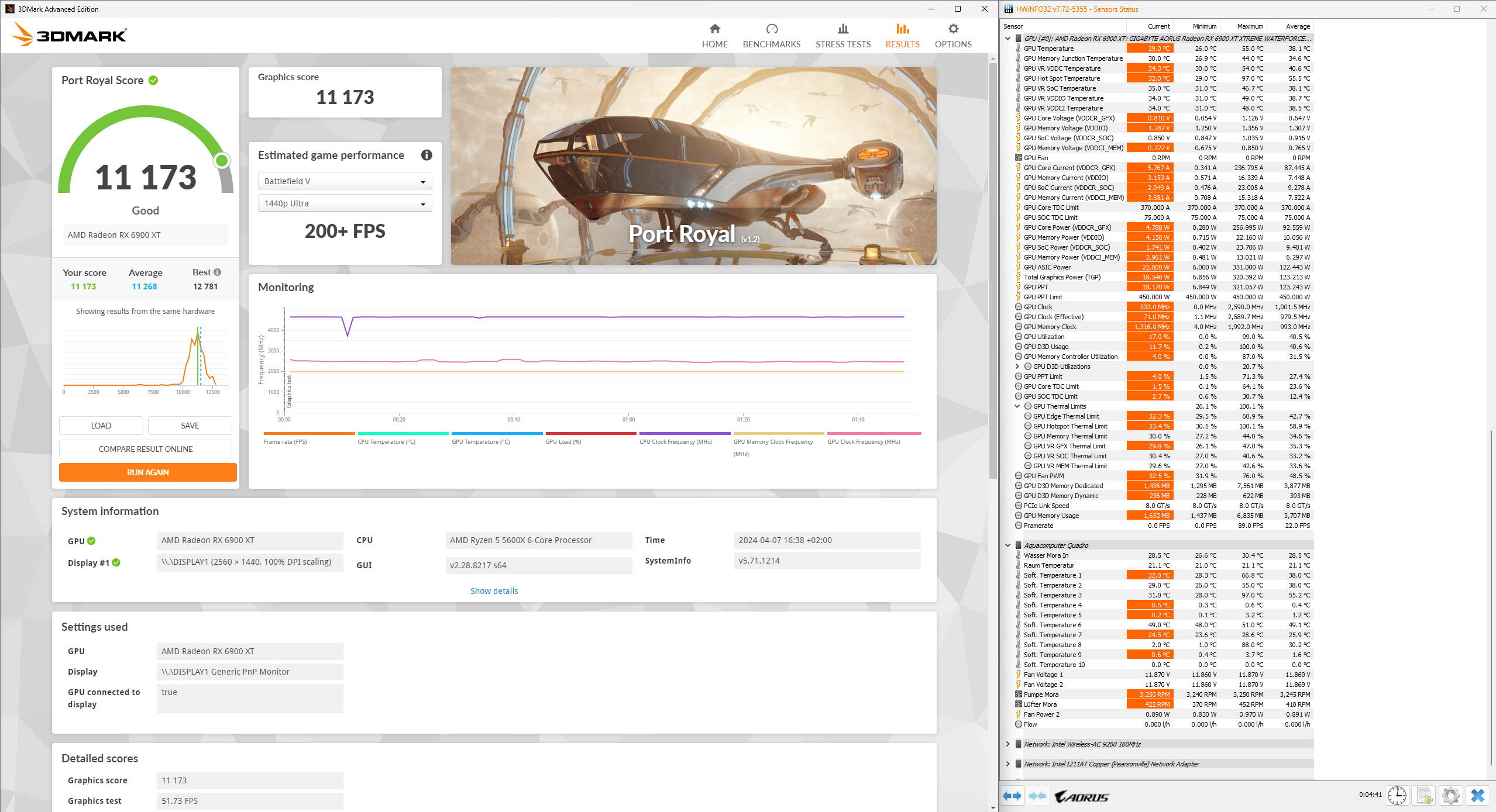

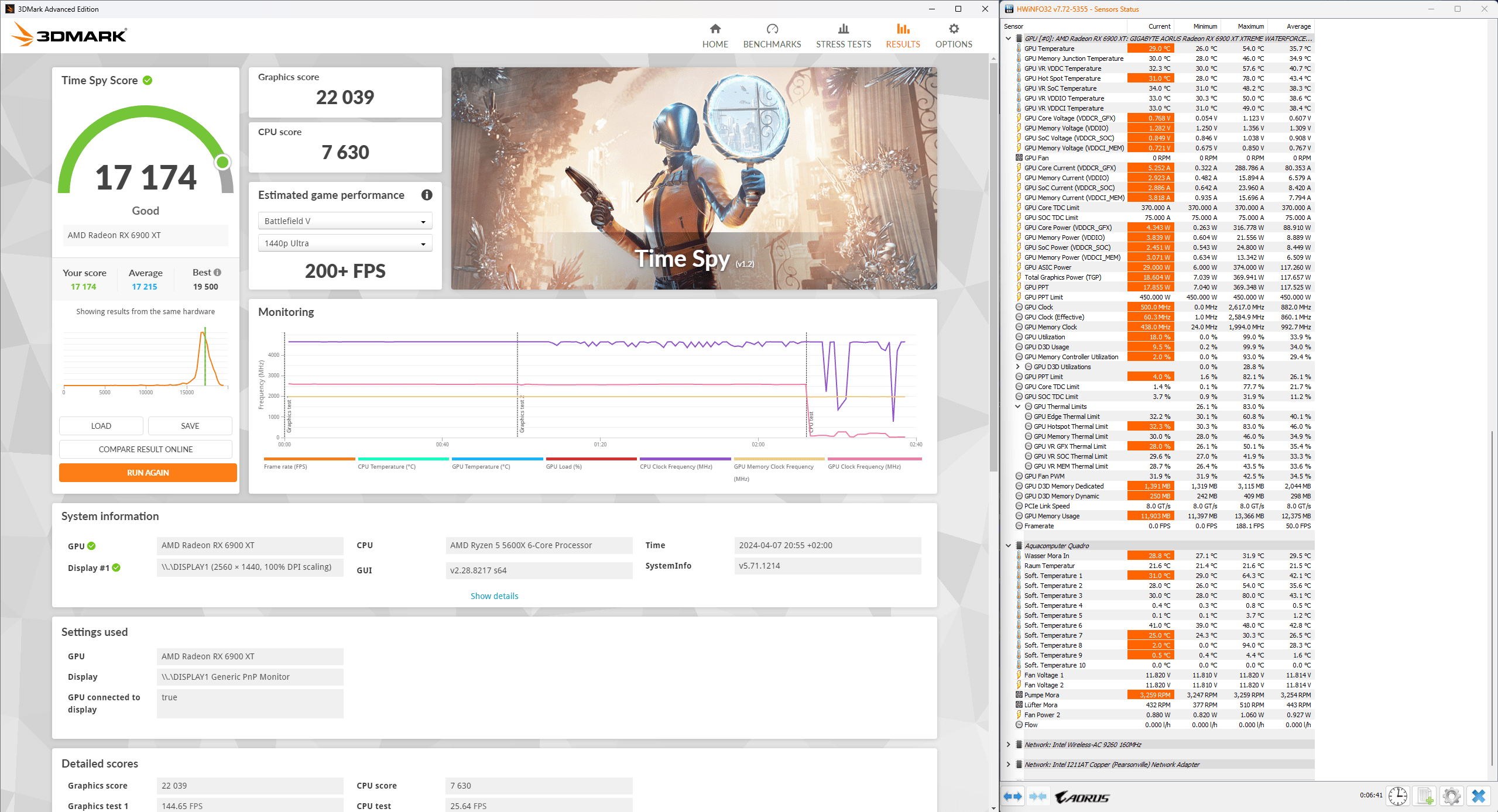

Also ich habe am WE mal den Umbau in Angriff genommen.
Ausgangs Situation:
RX6900XT
5600x
Powerlimit ist per MPT auf 450W gestellt
Wärmeleitpaste: Alphacool Subzero

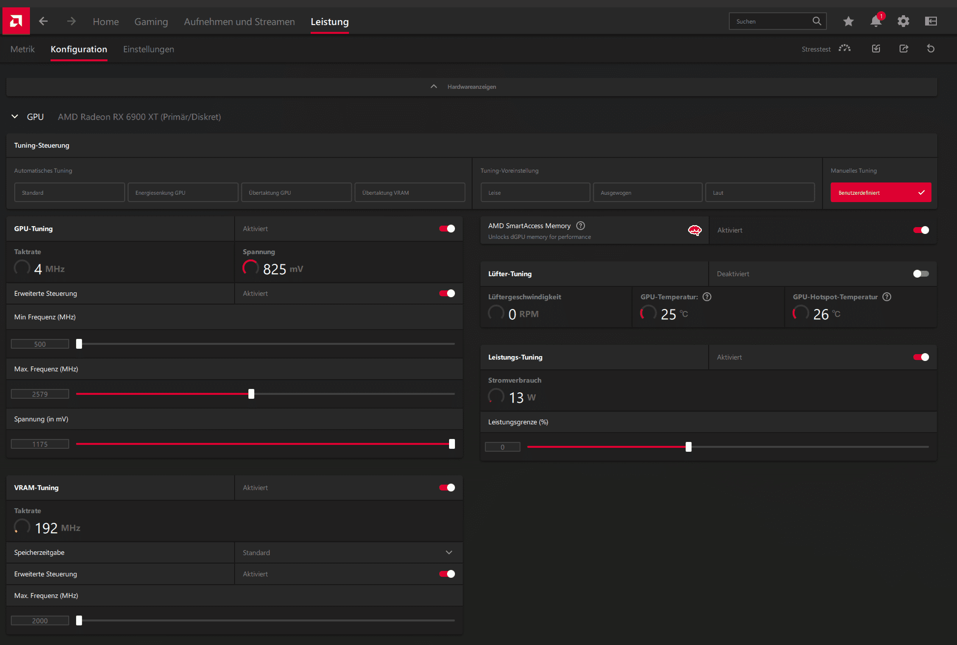

Treibersettings wie im Screenshot:
Ausgangszustand:
Nach der Demontage konnte ich sehen das in der Mitte ein bereich war in dem sich die Paste fast vollständig verflüchtigt hatte. Die Hot Spot Temperaturen waren also nicht verwunderlich. Die Aplikation des Pads war knifflig auch mit Pinzette. Durch vorheriges lagern im Kühlfach aber machbar. Hier ist definitif ein ruhiges Händchen und Geduld gefragt. Das zuschneiden des Pad stellte keine herrausforderung dar.
Nach Repaste mit Honeywellpad:
Ausgangszustand:Repaste:Bemerkung:
PR
GPU: 55 *C
HotSpot: 97 *C
Max Watt: 331W
Thermal Limit: 100% (Hot Spot)
(H2O Mora In: 30 *C)
PR
GPU: 52 *C
HotSpot: 73 *C
Max Watt: 339W
Thermal Limit: 76% (Hot Spot)
(H2O Mora In: 32,1 *C)
Die 331W Leistung Vorher sind nur Peakwerte die auf ca. 280W abfallen sobald der Hotspot 95 *C erreichte. Die 339W nach dem Repaste liegend annähernd konstant an. Beobachtet mit dem AMD Overlay.
Das Temperatur Delta GPU zu Hotspot verbesserte sich von 42 K auf 21 K.
Vorher lief die Karte im Temperaturlimit.

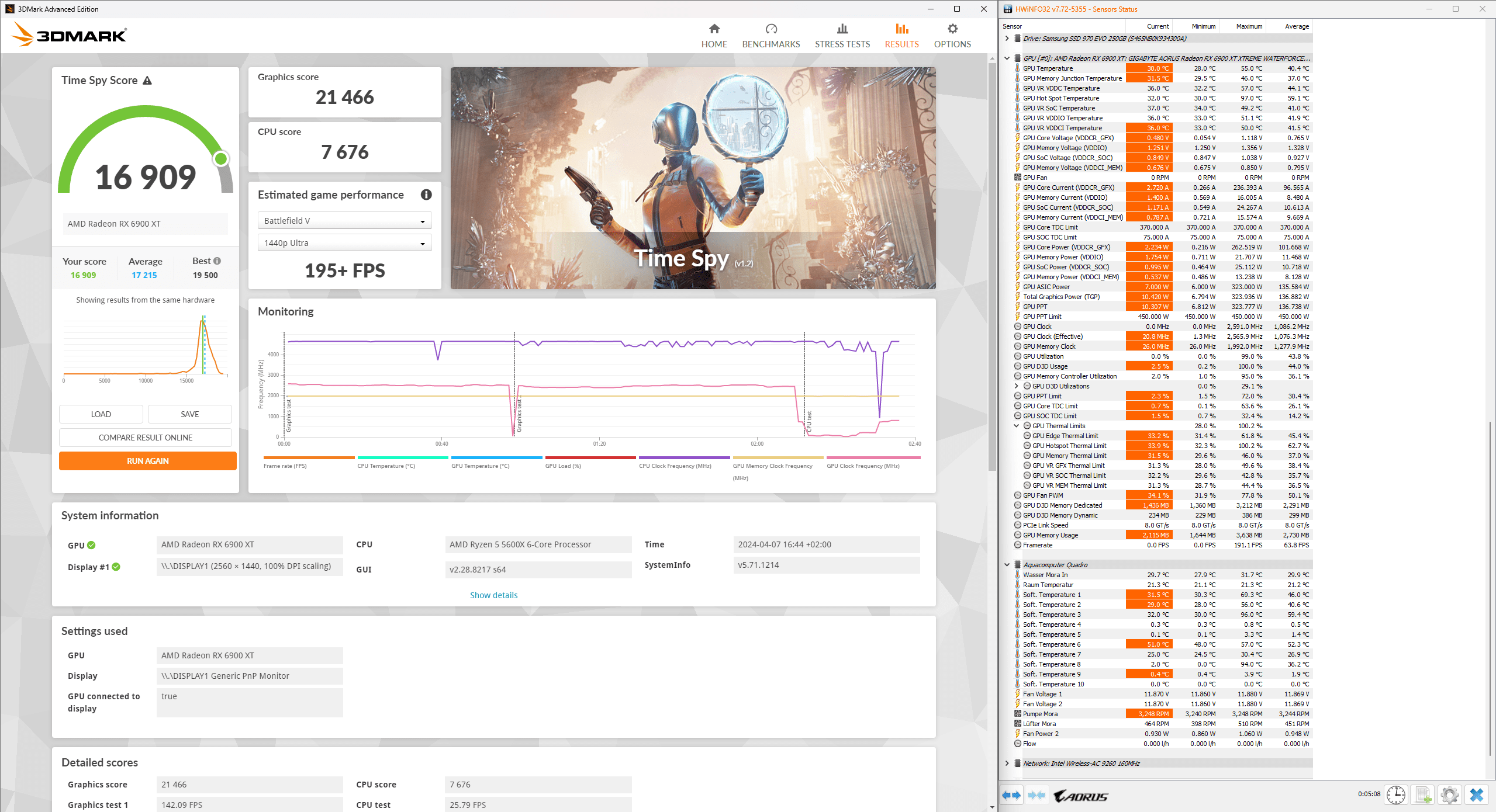

TS
GPU: 55 *C
HotSpot: 97 *C
Max Watt: 323W
(H2O Mora In: 31,7 *C)
TS
GPU: 54 *C
HotSpot: 78 *C
Max Watt: 370W
Thermal Limit: 83% (Hot Spot)
(H2O Mora In: 31,9 *C)
Die 323W Leistung Vorher sind nur Peakwerte die auf ca. 280W abfallen sobald der Hotspot 95 *C erreichte. Die 370W Peak nach dem Repaste bewegen sich im Durchschnitt bei 340W. Beobachtet mit dem AMD Overlay.
Das Temperatur Delta GPU zu Hotspot verbesserte sich von 42 K auf 24 K.

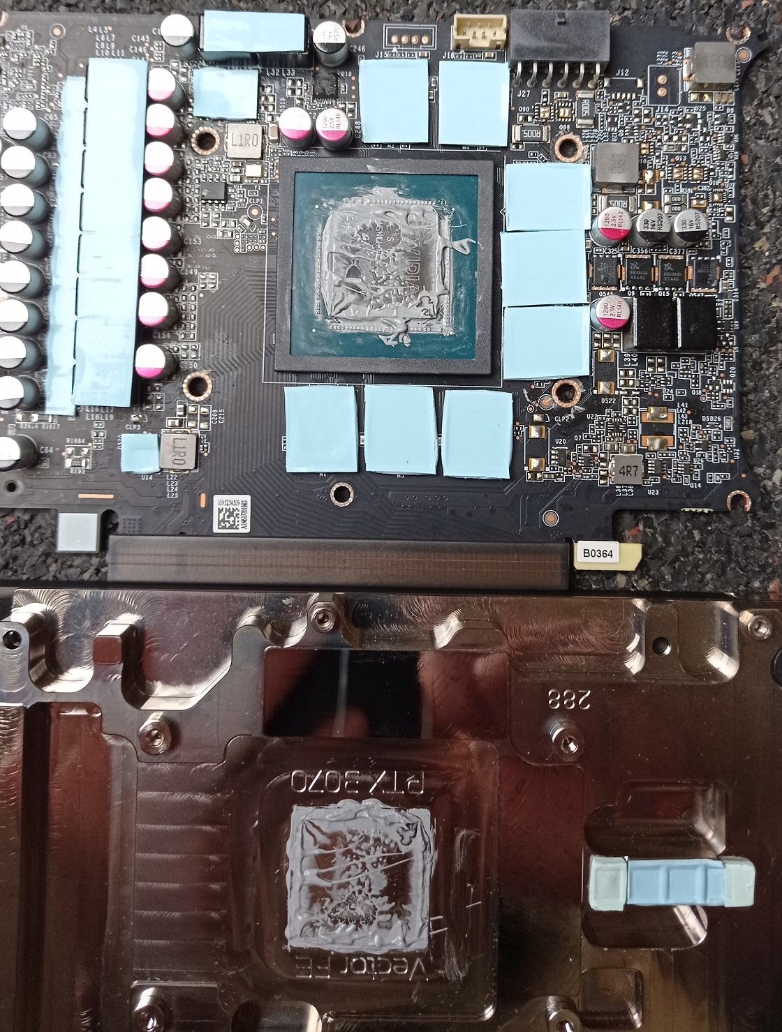

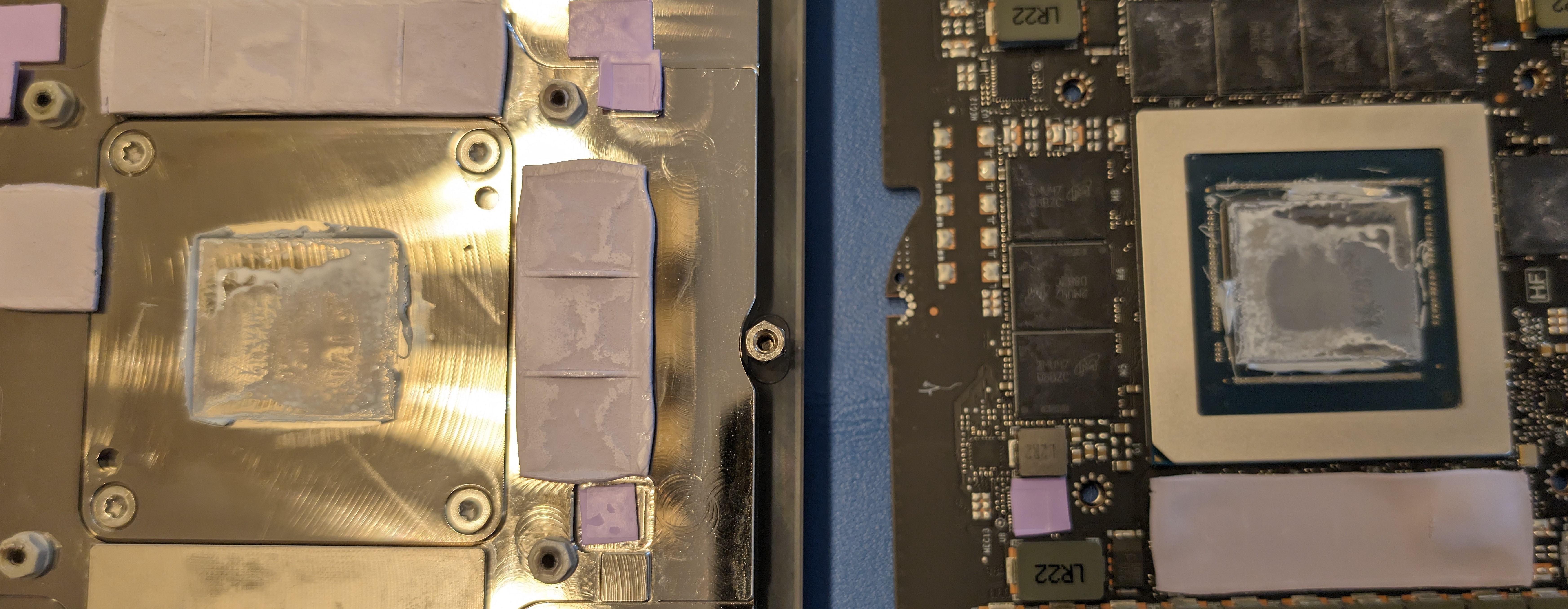

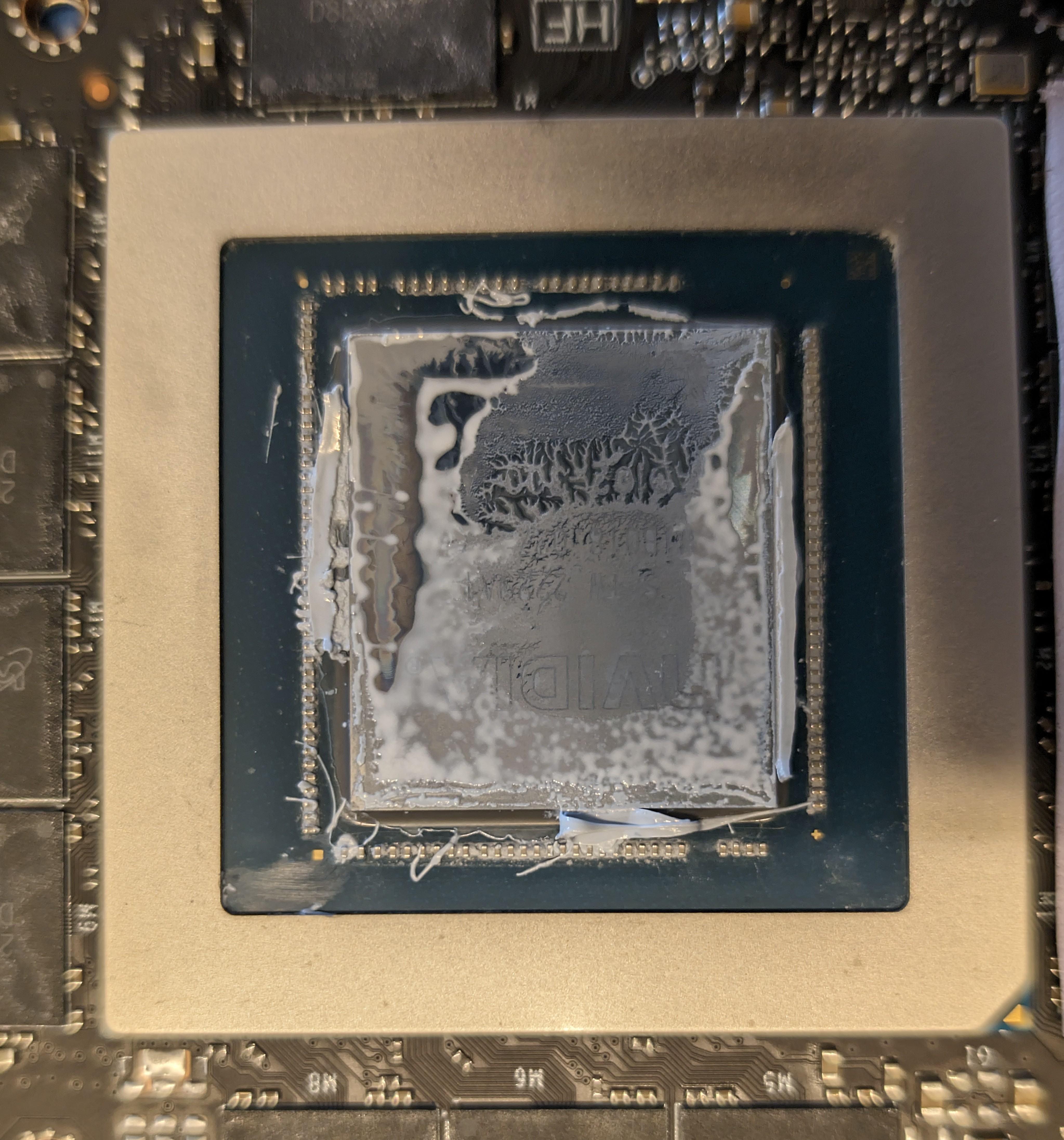

So, ich habe nun nachem ich dann doch wieder ein Delta von 18 Grad hatte auf das PTM 7950 umgestellt.
ALso seit meinem Repast ist, auch mit der Kryonaut, das Delta um 10 Grad gestiegen.
Man sieht hier wunderbar den "pump out effect" an der GPU. Es ist an der Stelle links kaum noch WLP auf dem Chip aber relativ viel daneben.
DIe Anbringen des Pads ist richtig übel. Einn Pad ist gerissen, nachdem ich es auf dem Chip angebracht habe und die andere Seite der Folie abziehen wollte.
Zweiter Versuch: Die Folie ging deutlich einfacher zu entfernen, nachem ich die ganze GraKa mit Wärmeleitpad für 1h in den Gefrierschrank gelegt habe.

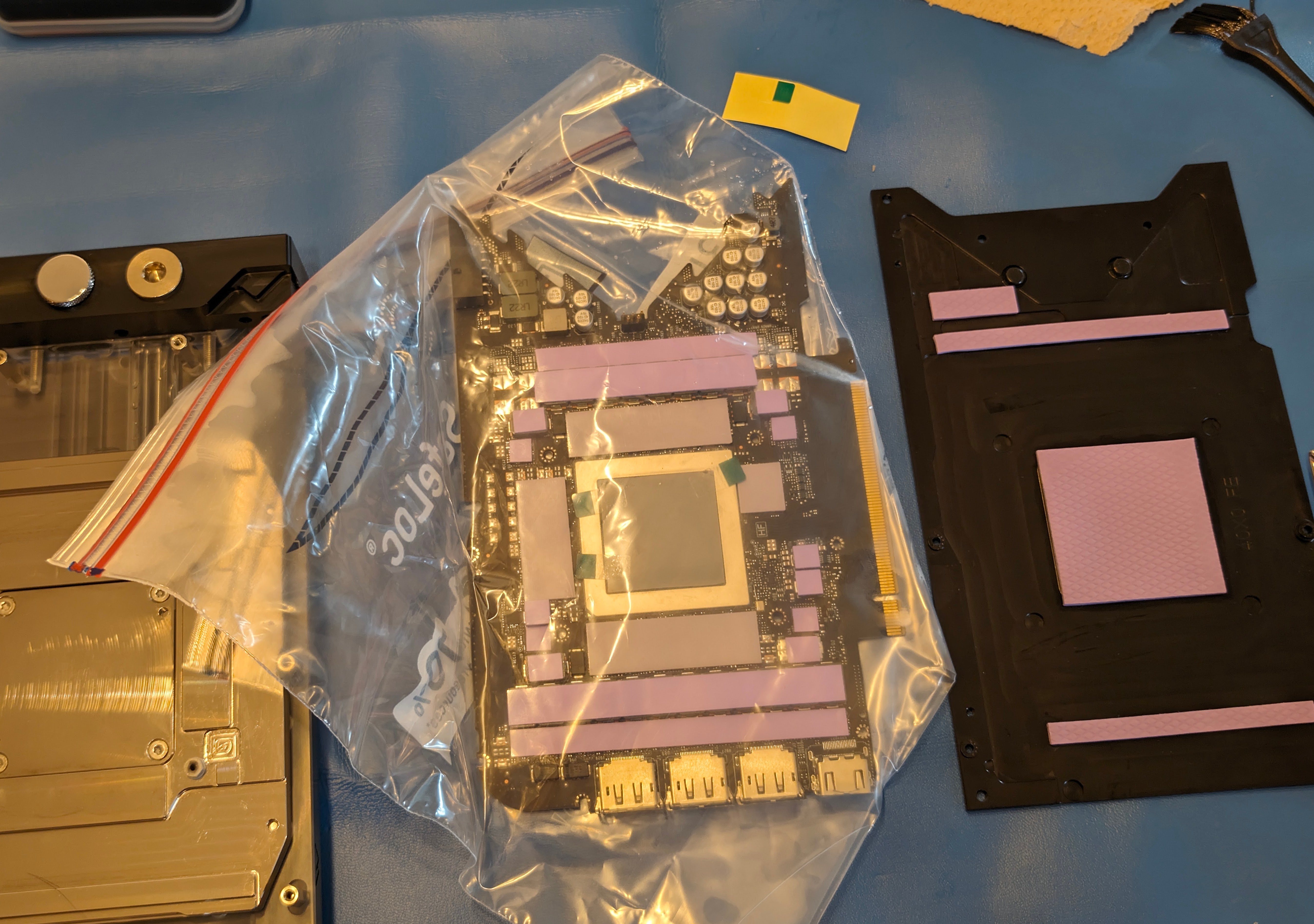

Und siehe da, von über 18 Grad Delta Hotspot zu GPU mit der von Watercool beigelegten Kryonaut auf 6,5 Grad. Allerdings ist meine VRam Temperatur um 10 Grad gestiegen.

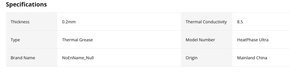

Es wäre interessant zu erfahren, ob jemand inzwischen herausgefunden hat, ob und wo man das originale Honeywell PTM7950 als Endverbraucher herbekommt.
Auf Ali finde ich nur dieses noname Zeugs welches man angeblich kaum von der Folie trennen kann. Egal was da drauf steht, das kann unmöglich das Original sein. Man stelle sich vor wie man mit sowas im professionellen Umfeld arbeiten soll.
Also bei mir ging es easy, einfach vorher in den Gefrierschrank
Kannst auch Gelid HeatPhase Ultra nehmen, ist das Gleiche. Mein PTM7950 hatte ich bei Amazon bekommen. Das mit der Folie ist doch normal bei der PTM7950. Wenn man ein bisschen aufpasst, bekommt man die Folie auch ab. Man kann auch eine Pinzette nehmen und langsam an einer Ecke abziehen. Einmal abgezogen, hat man immer den perfekten gleichmäßigen Auftrag. Mit einer Paste kann es zu größeren Schwankungen kommen.
Das meine ich ja.
Sowas kann doch nicht normal sein bei einem Marken/Qualitätsprodukt.
Das PTM7950 was ihr da auf Ama..Eb..Ali.. kauft ist doch alles überteuertes NoName Zeugs von minderer Qualität.
Es ist auch eindeutig und zweifellos nicht von Honeywell.
