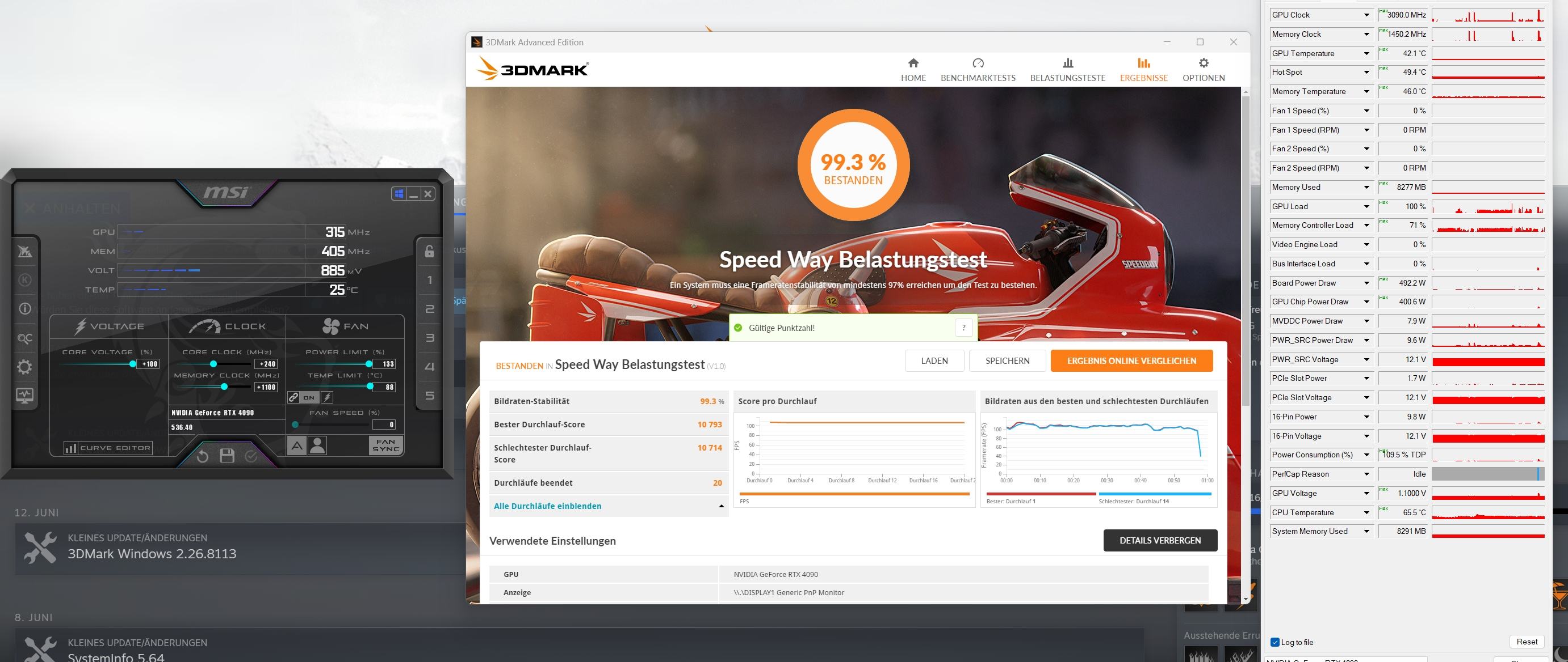

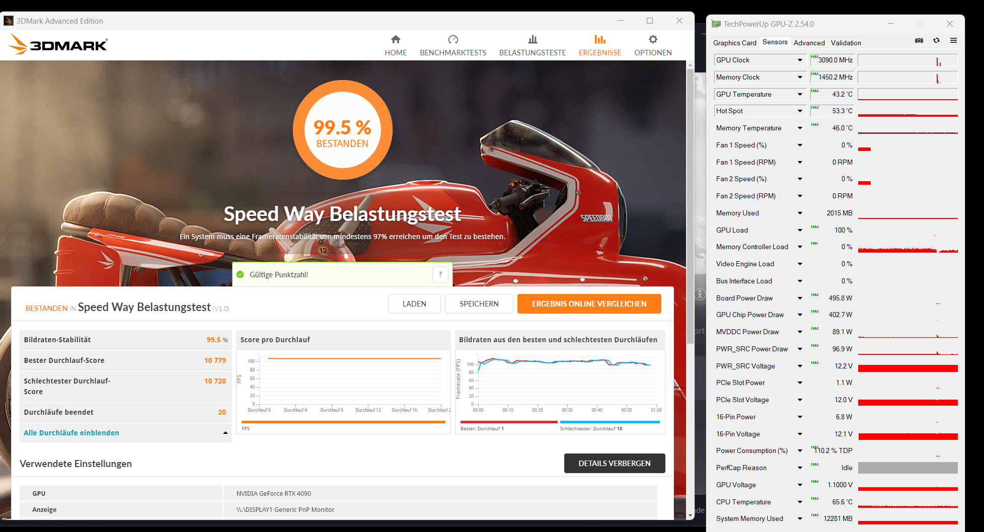

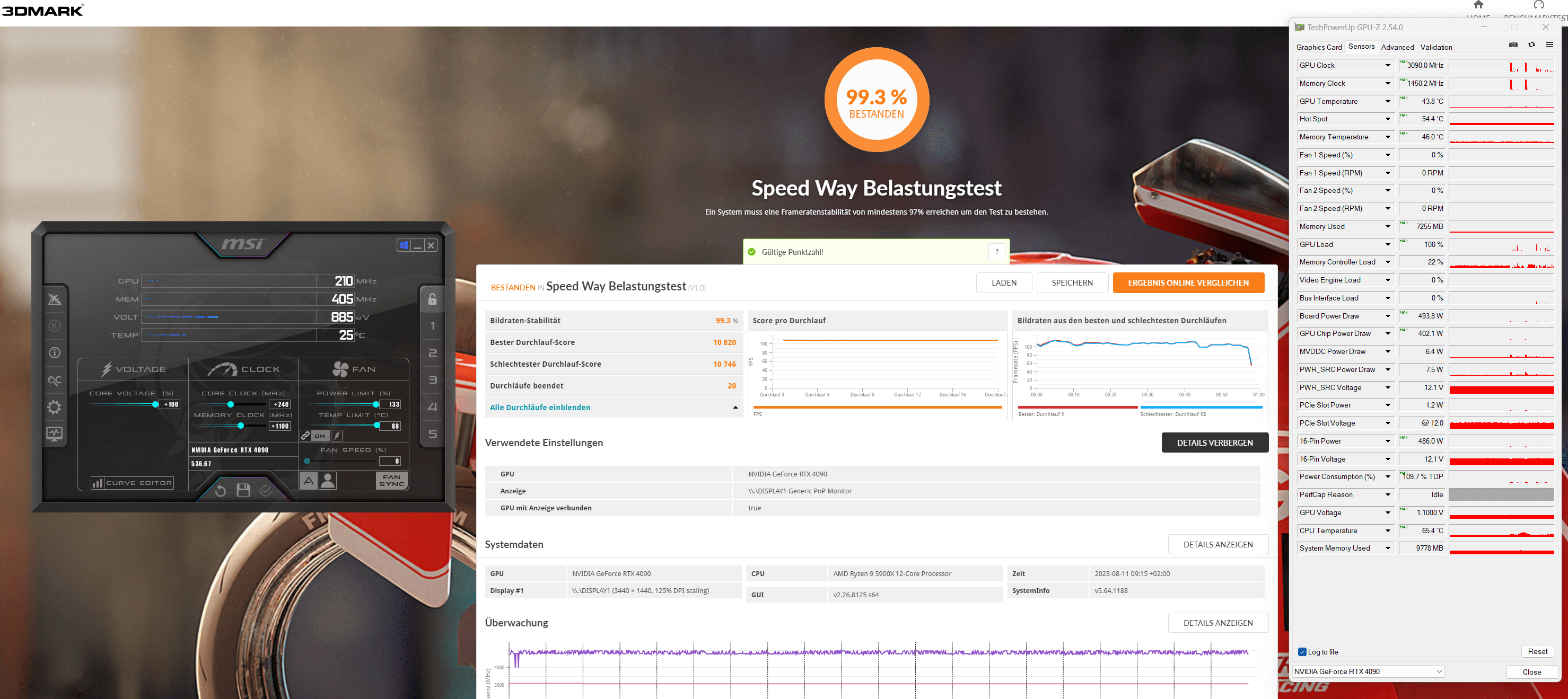

Bei 4090 #1 war im März noch das Delta zwischen Hotspot und GPU bei etwas über 7 Grad. Nun ist es mindestens 20 Grad. Siehe Bilder.
März
Heute (Links Cyberpunk 2077, rechts 3D Mark Speedway wie oben)
Gegentest mit der 4090 #2 hat ergeben das hier weiterhin die 8-9 Grad Delta sind. Ich kann es also auch nicht auf die um ca. 6 Grad erhöhte Raumtemperatur schieben. Allerdings wird dieser PC nur sehr selten genutzt.

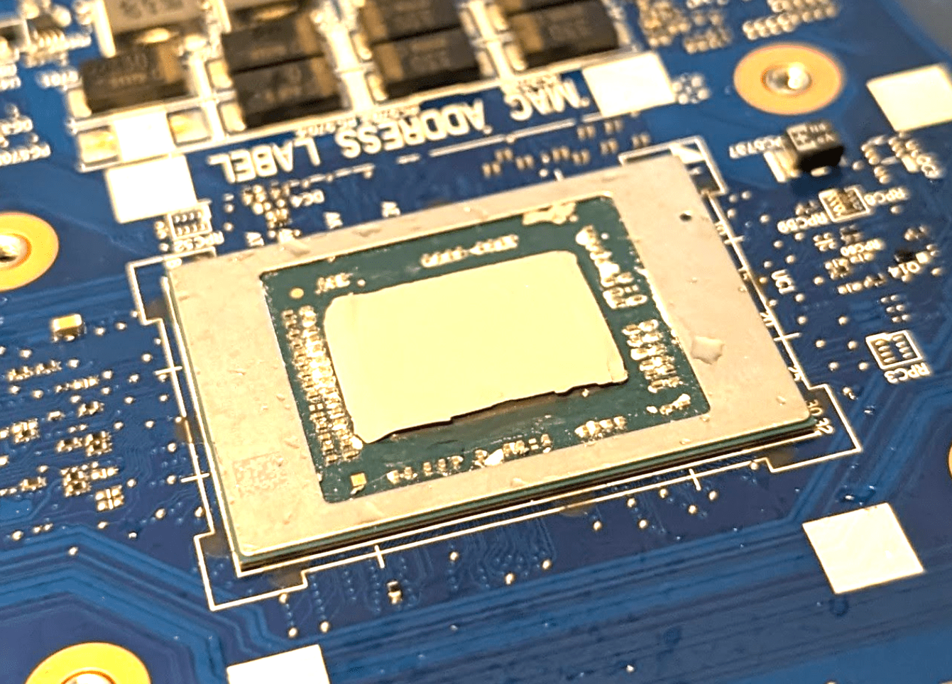

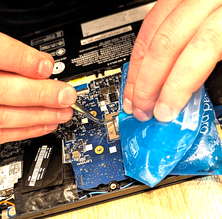

LÖSUNG mit PTM7950 oder Thermaltake Heilos

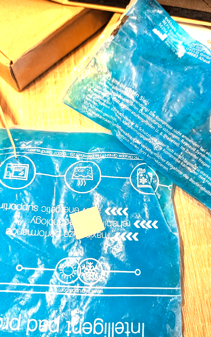

Kältepads verwenden und damit das Pad (beide Folien noch dran) im Sandwich direkt auf der Arbeitsfläche abkühlen.
Die erste Folie abziehen und dann auf GPU/CPU anbringen, dann nochmal schön Pad und CPU/GPU kühlen. Ohne diese Kühlung wäre das Pad sofort wieder nahe Raumtemperatur. Sein Job ist es, schnell Wärme aufzunehmen ;-)

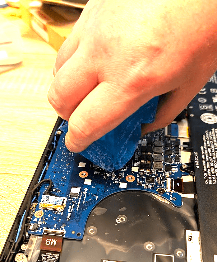

Zu dem Punkt, der die meisten Probleme macht:
Die Folie unter Kühlung mit einer feinen Pinzette abziehen. Wenn es nicht so gut klappt, dann aufhören und eine andere Ecke nehmen. Dont push it.
So sollte es im Idealfall dann aussehen (ohne Blasen/Risse/Löcher/Falten)

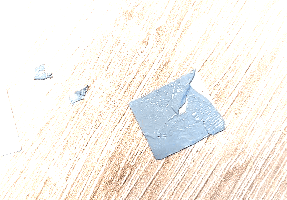

So nicht

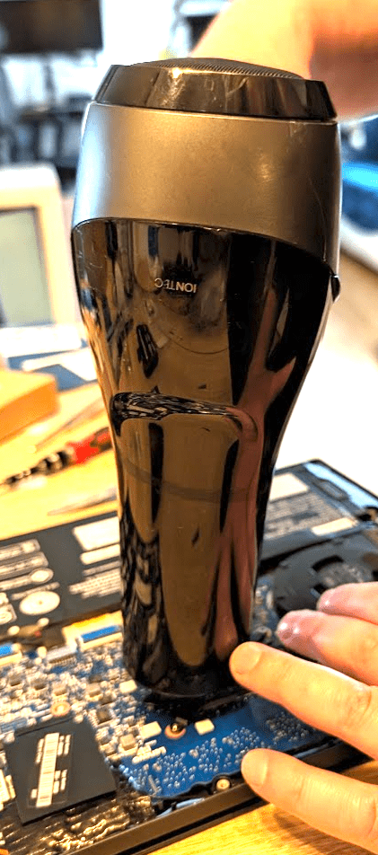

Über Kreuz die Schrauben anziehen - ich ziehe jede Schraube mindestens dreimal abwechselnd an.
Den Kühler/Block mit dem Fön der Frau erhitzen und erneut über Kreuz wechselnd anziehen. Damit ist dann auch das ganze Kondenswasser von den Kühlpads weg.
Bei mir nun wieder unter 7 Grad Delta GPU zu GPU Hotspot

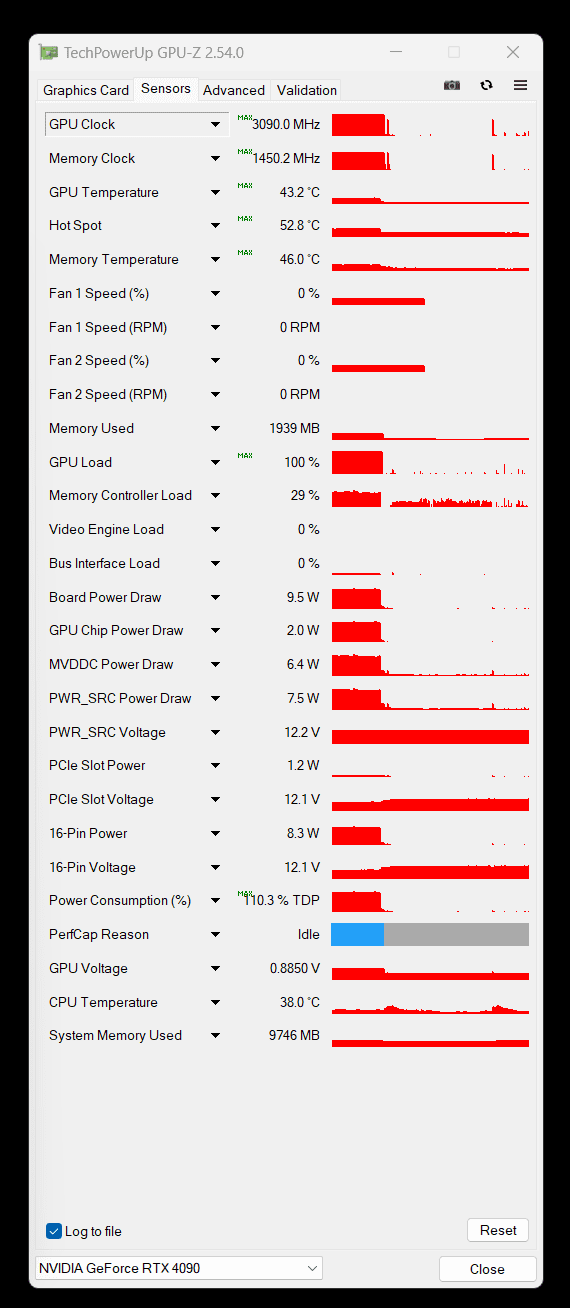

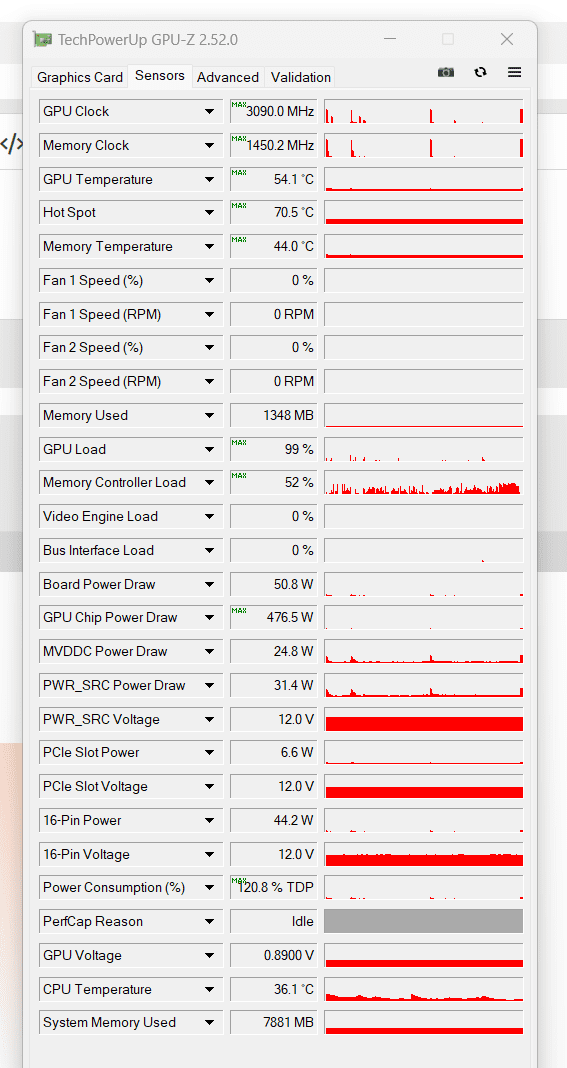

  • ca. 7-8 Grad Delta T zwischen GPU und Hotspot nach erstmaliger Installation mit Prolimatech PK-3 Nano WLP unter OC/Vollast
  • Nach 3 Monaten ca. 21 Grad Delta T zwischen GPU und Hotspot
  • Neuinstallation der Schrauben (Backplate entfernt, neue Schrauben fest gezogen) "nur" noch 16 Grad Delta T
Lösung: Neuninstallation des gesamten Kühlblocks, neue Wärmeleitpads (die beigelieferten von Watercool) und neue WLP: Thermal Grizzly Kryonaut (Danke an Watercool für die Ersatzteile) und wieder eine Delta T von 7-8 Grad (jedoch mit anderer WLP). Zusätzlich alle Schrauben mit Loctite (Schraubensicherung: mittelfest) gesichert.

Also jetzt bin ich wieder bei einem Delta T von knapp 10 Grad im Speedway BElastungstest
