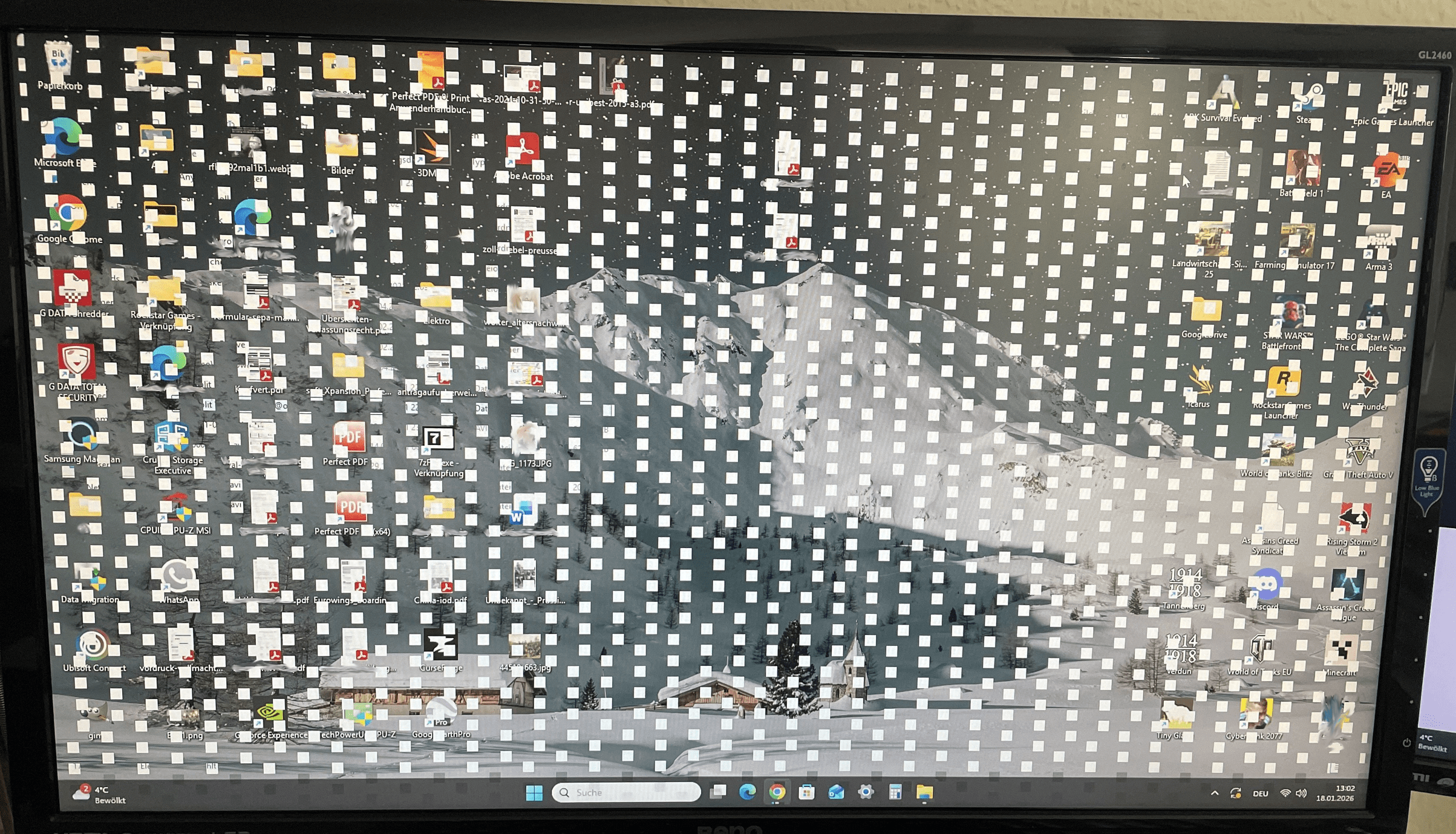

Moin zusammen! Ich habe vor ca 2. Jahren eine Gigabyte RTX 3070 Gaming OC 8G gebraucht bei Ebay gekauft und diese lief bisher auch völlig problemlos.
Vor ein paar Tagen traten nun einige Probleme auf:
- Bild hing sich auf und danach wurden die Bildschirme plötzlich schwarz, gingen dann aber wieder an (hätte an Treiberprobleme gedacht)
- Bild hing sich wieder auf und es traten temporär Fragmente auf dem Bildschirm auf (siehe Foto)
Ich habe erstmal den Treiber aktualisiert aber hatte jetzt schon vermutet, dass sich der VRAM verabschiedet.
Passt das Problembild zu einem VRAM Defekt oder könnte das Problem woanders liegen?
Sieht nach VRAM aus.
Du kannst testweise mal den Takt reduzieren.

Ist ziemlich sicher der VRAM

Ob sich das bei so einer Karte noch lohnt? Je nachdem was eine rep kosten würde.

Ich denke, dass sich das eher nicht lohnt. Die Karte hat mich ca. 200€ gekostet. Wenn ich die zur Diagnose dorthin schicke sind das schon 70€ + dann die Reparaturkosten
Da würde ich persönlich eine neue Karte kaufen, aber muss jeder selbst entscheiden.
Bleibt das bild so mit den Artefakten? Dann ist es nicht VRAM. Wenn ein Speicherfehler vorliegt, schaltet der Treiber die Karte ab und es kommt Code 43 oder überhaupt kein Bild mehr.
Wenn das Bild mit Artefakten bleibt ist es meist GPU. Mit Glück nur eine kalte Lötstelle, mit Pech ist wirklich die GPU defekt.

Nein, das Bild bleibt nicht so. Der Bildschirm wurde danach schwarz und der Treiber hat anscheinend neu gestartet.
Wenn du neu startest, ist dann das Bild wieder mir Artefakten oder ist es eine niedrige Auflösung und im Geräte-Manager steht bei der GPU ein ausrufezeichen?
Nach Neustart weder Artefakte noch niedrigere Auflösung.
