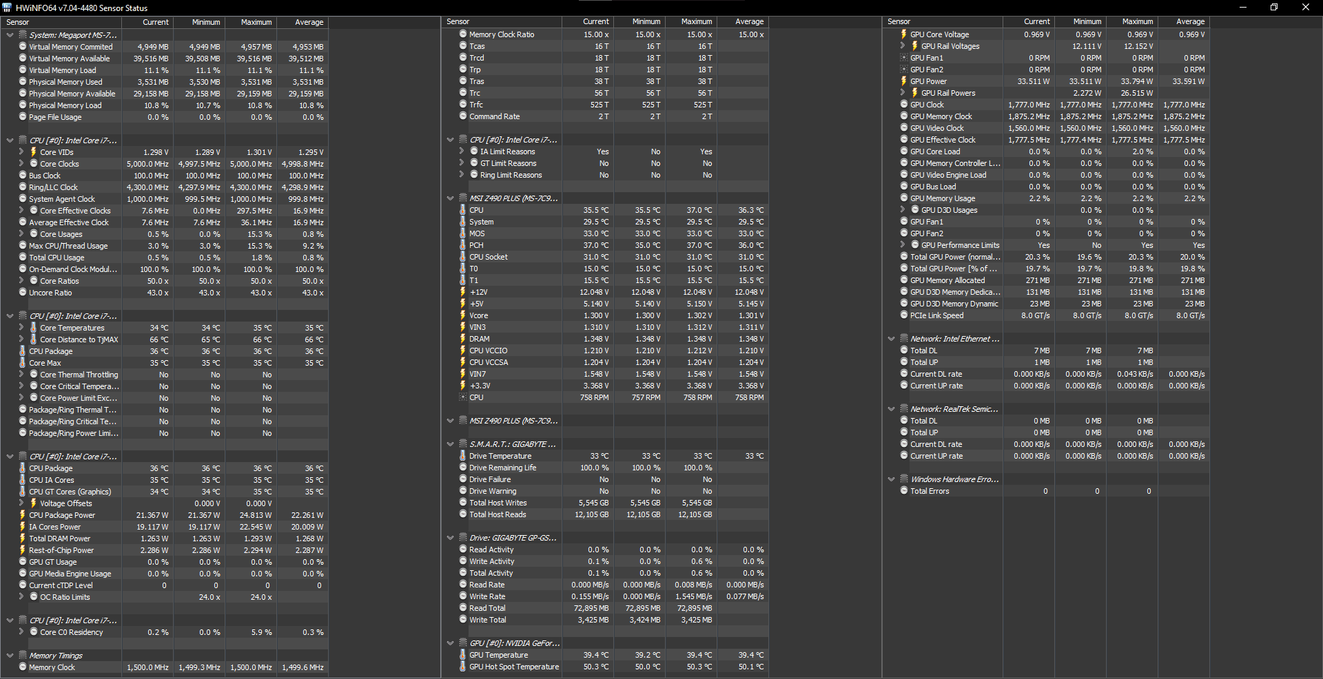

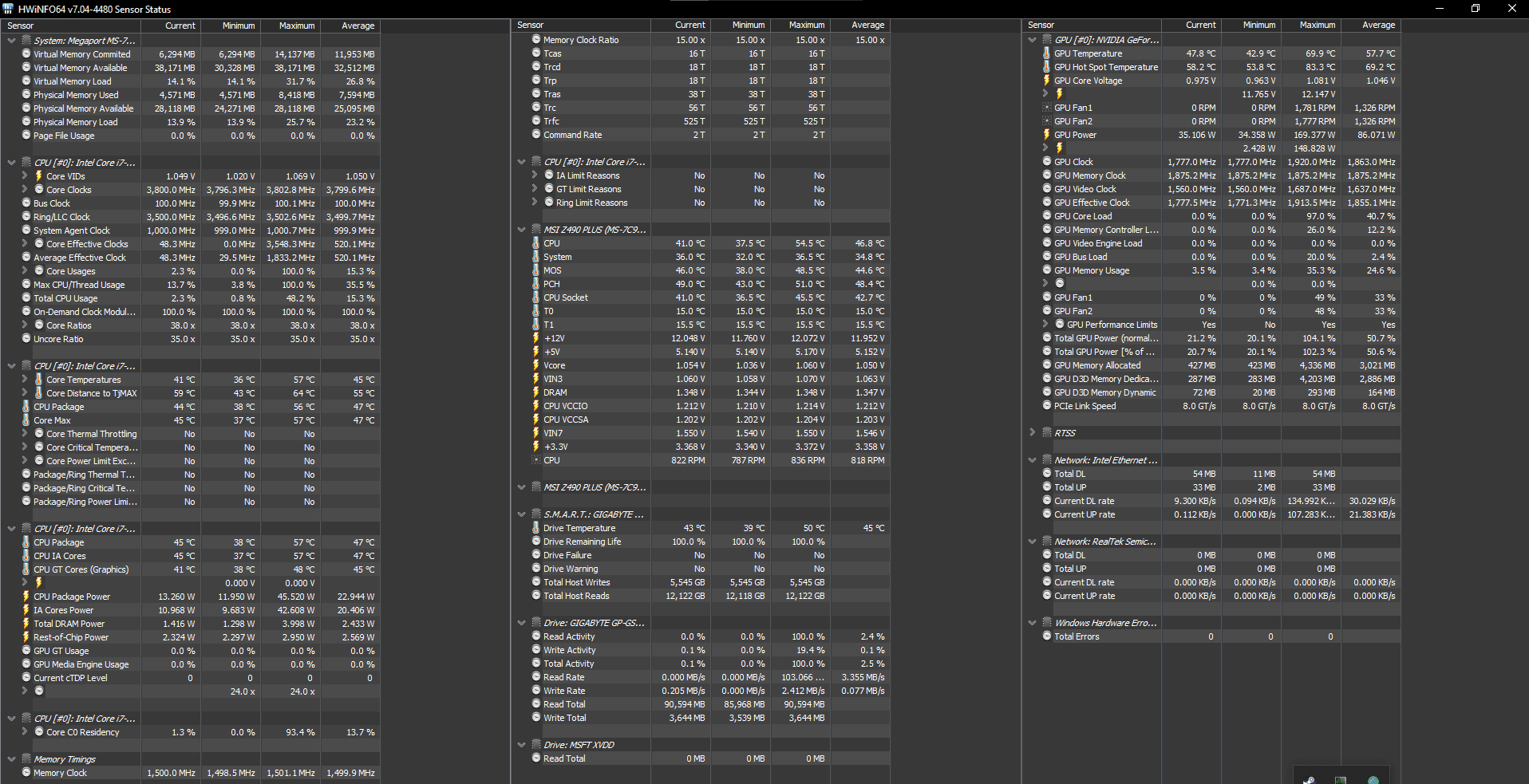

Ok ich habe Win10 neu installiert inkulsive Updates, alle Treiber installiert, Bios zurückgesetzt und alles gelassen wie es war außer XMP 2.0 (ein) und Intel Turbo Boost (aus) weil edr CPU sonst sehr warm wird. Das Problem besteht leider weiterhin.
Hier die HWinfo falls es jemanden was sagt.

Hab ich, wie man im HWINFO sieht, ist alles recht "normal" ausgelastet.

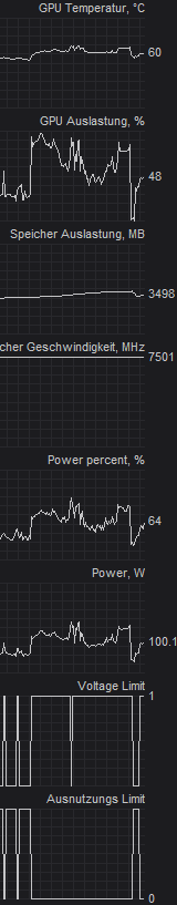

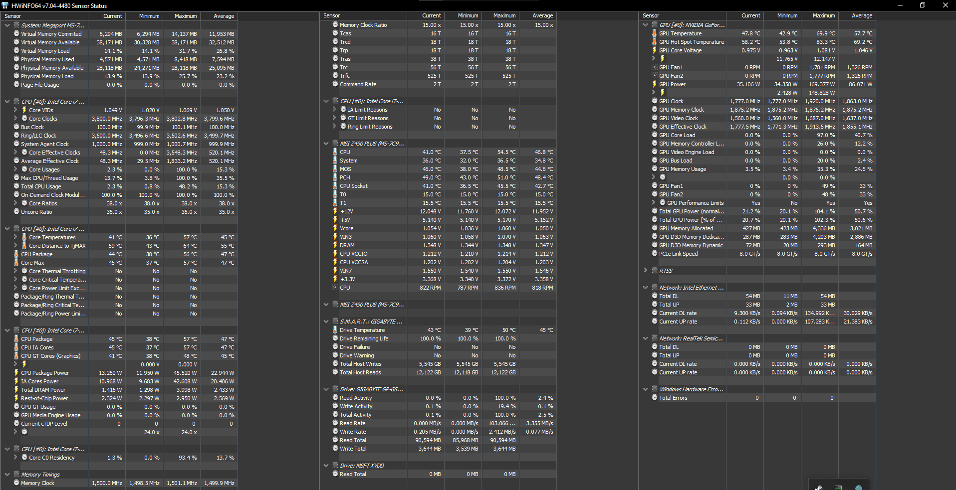

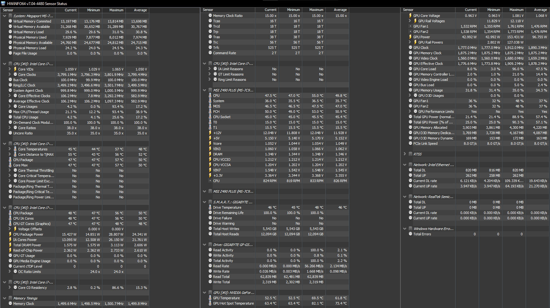

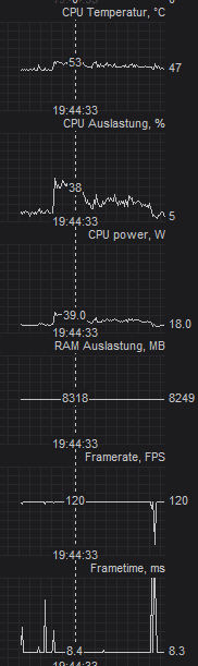

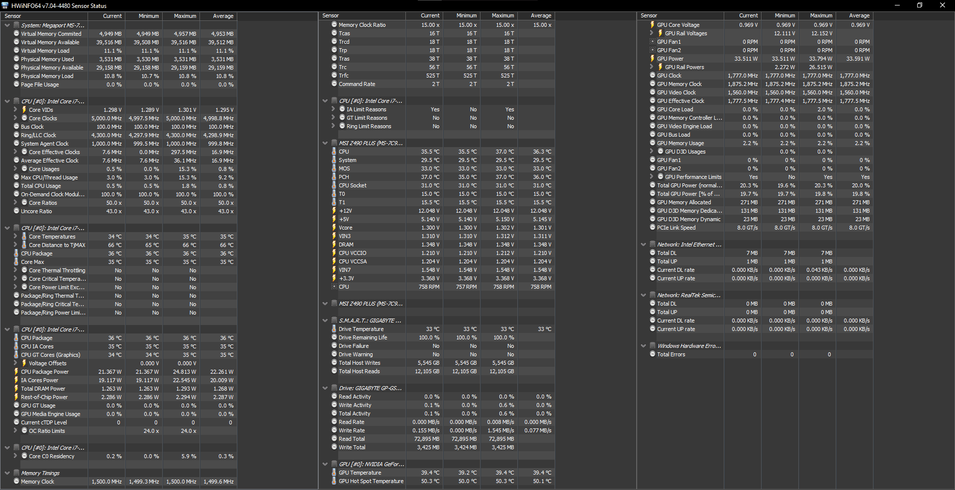

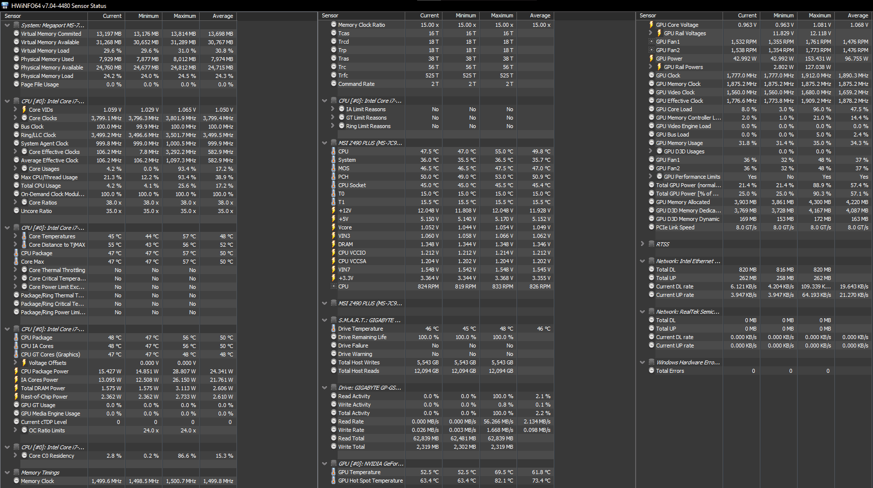

Hier die Screenshots. Idle/Twitch/Discord (idle_temp.png)
Dann einmal MSI Afterburner Graph des Framedrops. (1.png & 2.png)
Und natürlich auch die HWInfo. Die hohe CPU Auslastung ist meisten wenn ich Apex/Metro/CoD starte und dann gehts wieder weit runter. (3.png)
Während des Spikes sind die Temps/Auslastung des CPU normal. GPU droppt wie gesagt sehr stark.
