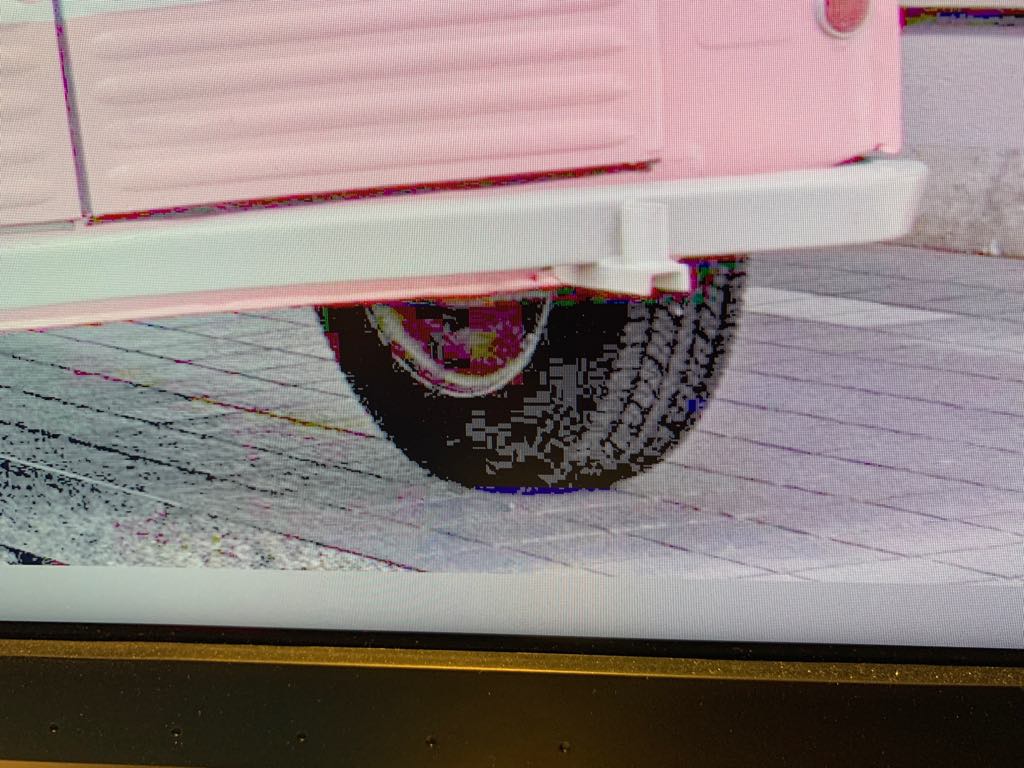

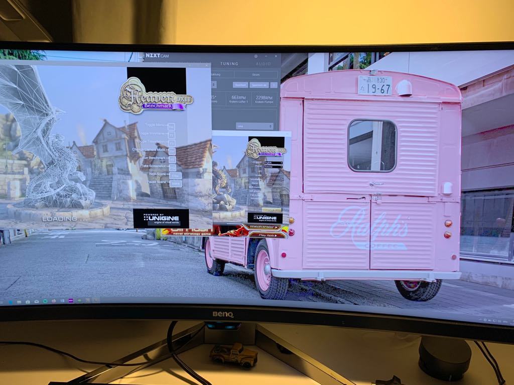

habe seit gut einem Jahr eine MSI Geforce RTX 2070 Aero 8G. Heute habe ich mal wieder ein Spiel gestartet (Forza Horizon 4) und im Ladescreen fiel mir plötztlich ein komisches Geräusch auf. Beim Start der Rennen gab es dann immer etwas eigenartige Artefakte und im Ziel war der Hintergrund nicht animiert sondern schwarz.
Habe dann also alles mittels genau hinhören mal "überprüft" (Wasserkühlung, Casefans, HDD, Netzteil und GPU).
Danach hab ich einen Cinebench lauf gemacht. Alles normal.
Dann einen Heaven Benchmark Test und beim starten dieses Tests fing die Grafikkarte unangenehm zu piepen an und das ganze Bild des Monitors bekam einen weißen Schleier mit ziemlich harten Farbstufen.
Sobald Heaven geschlossen wurde war wieder alles normal.
Ist meine GPU hinüber? Nach ziemlich genau einem Jahr?
Temperaturen waren immer schon ziemlich hoch (um die 81 Grad) deshalb hab ich die Lüfterkurve angepasst. Die Einstellung hats mir aber immer wieder mal rausgehauen.
Im Anhang sieht man (hoffentlich) Vergleichsbilder.

Mach mal richtige Screenshots.
Sieh aus als würde die Karte in einer niedrigeren Bit Stufe einstellen ( Wackelkontakt am HDMI/DPI Kabel verursachen das gerne mal )
aber so richtig kann man es nicht erkennen, daher immer Screenshots und keine Handy Bilder.

Screenshots bringen nichts. Sobald Heaven nicht mehr läuft sieht auch der Screenshot wieder normal aus.

Was hast du für ein Monitor?
ist das Spulenfiepen nur bei hohen FPS? Wenn ja, wäre es normal.
Über meinem Kopf schwebt gerade ein riesengroßes "WHAT THE HELL?".
Habe mir das durchgelesen und mich mal gespielt.
Wenn ich Heaven starte ist der Bildschirm "gebleicht". Ändere ich auf HDR ist alles wieder normal.
Ähnliches Spiel in die andere Richtung.
Windows Einstellung auf HDR --> gebleicht --> HDR aus --> alles normal.
HÄ?
Schließ ich meinen TV als Zweitbildschirm an, gibt es keine HDR Einstellung mehr, weil dieser keines hat. Somit verschwindet auch das Problem.
Also ist es nicht die GPU?
Bin gerade etwas verwirrt 😅
Also bekomm ich jetzt immer den Fehler wenn ich nur den Monitor angeschlossen habe?
Monitor ist ein BenQ EX3501R.
Ah okey :d Dann ist das Problem schon mal eingegrenzt. HDR bei Win10 ist aber auch ziemlich schlecht gelöst.

Bin gerade am überlegen, wie ich das Problem mit den Anomalien lösen könnte, bzw. ob das ein Problem des Monitors mit "günstigem" HDR10 ist oder ein Windows 10 Problem.
HDR in Verbindung mit dem Windows Blaulichtfilter funktioniert ja auch überhaupt nicht.
