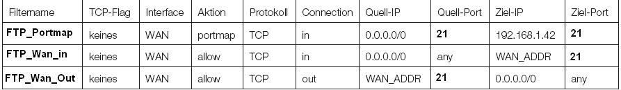

Ich kenne den von dir eingesetzten Router nicht aber laut Anleitung sollte
er Portmapping beherrschen. Ob es einen eigenen Menü Punkt dafür gibt mußt du gucken.
Die Regeln sollten dann wie folgt aussehen.
Statt 192.168.1.42 musst du natürlich deine IP angeben
Gruss Hoshi
ok hjab jetzt was gefunden !!
aber bei mir gibt es kein ftp_portmap sondern ich kann des ftp_wan_in statt allow auf portmap stellen !! isch des die selbe auswirkung oder net??
„FTP_Portmap“ ist doch nur der Filtername der ist frei wählbar und dient nur der Übersichtlichkeit.
Du musst eine Regel erstellen (im Beispiel FTP_portmap) welche sämtliche einkommenden (Connection: in Quell IP 0.0.0.0/0) anfragen auf (Quell) Port 21 weiterleitet (Aktion portmap) zum Netzwerk Rechner (im Beispiel Ziel-IP: 192.168.1.42 <-hier muss natürlich deine IP rein) auf den Port (Ziel) Port 21.
Die anderen beiden Regeln (FTP-Wan_in/Out) geben jeweils den Port 21 frei sowohl für einkommenden (Conection in) als auch für ausgehenden (Conection out) Verkehr.
Hoffe ich konnte dir helfen
Hoshi
