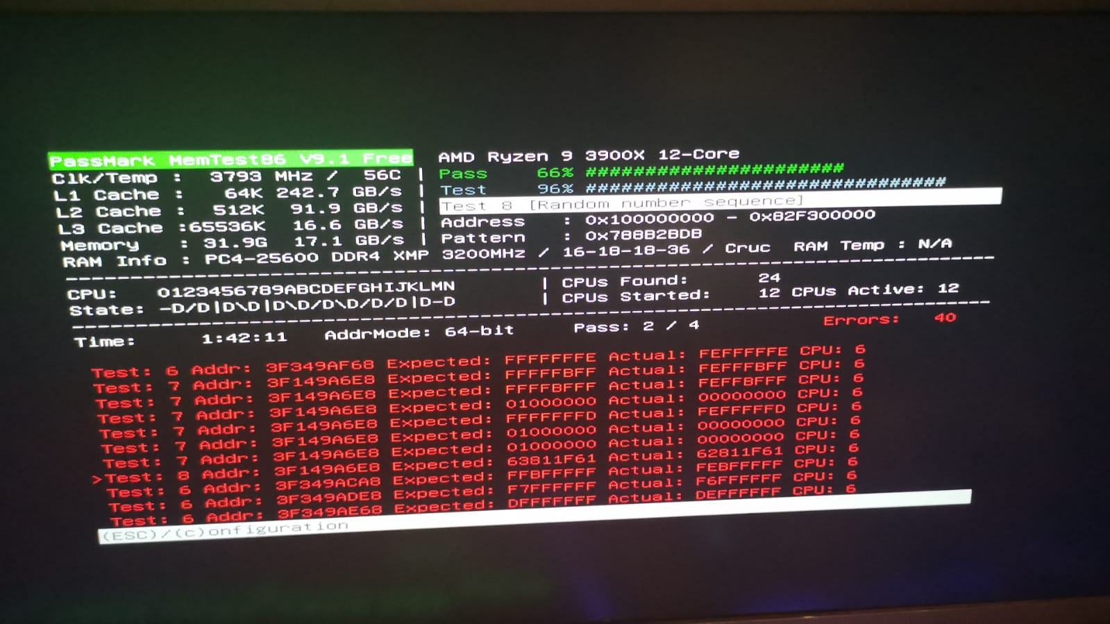

leider hat eines meiner 32GB-Kits das Zeitliche gesegnet.
Prinzipiell erstmal über den Händler, solange du noch in dessen Garantiezeitraum liegst.
Der Händler gibt keine Garantie.
Du solltest immer als erstes die Gewährleistung des Händlers bemühen, weil diese am hochwertigsten ist.
Das Kit ist denke ich nicht defekt, sieht eher nach "der 3900x Packt keine 1900 IF" aus.
Mit welchen timings läuft das Kit denn?
3800 x/x/x/x mit welcher Spannung?
Das gleiche Kit wirft auf anderen Systemen gen gleichen Fehler aus. Das zweite, Baugleiche Kit läuft ohne fehler. Es handelt sich dabei um Crucial Ballistix BLS16G4D32AESE mit Standard-Spannung, ohne irgendwelche angepassten Timings o.Ä.
