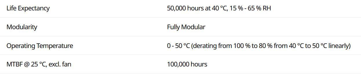

Wenn ich mich nicht irre, springt der Lüfter nicht bei Belastung des Netzteils an, sondern beim Erreichen einer bestimmten Temperatur, wie bei Grafikkarten der Zero-Modus. Und ja, es verringert die Lebensdauer des Netzteils. Die durchschnittliche Lebensdauer wird stets mit einer bestimmten Temperatur angegeben.
Zum Beispiel Seasonic PX-650:
