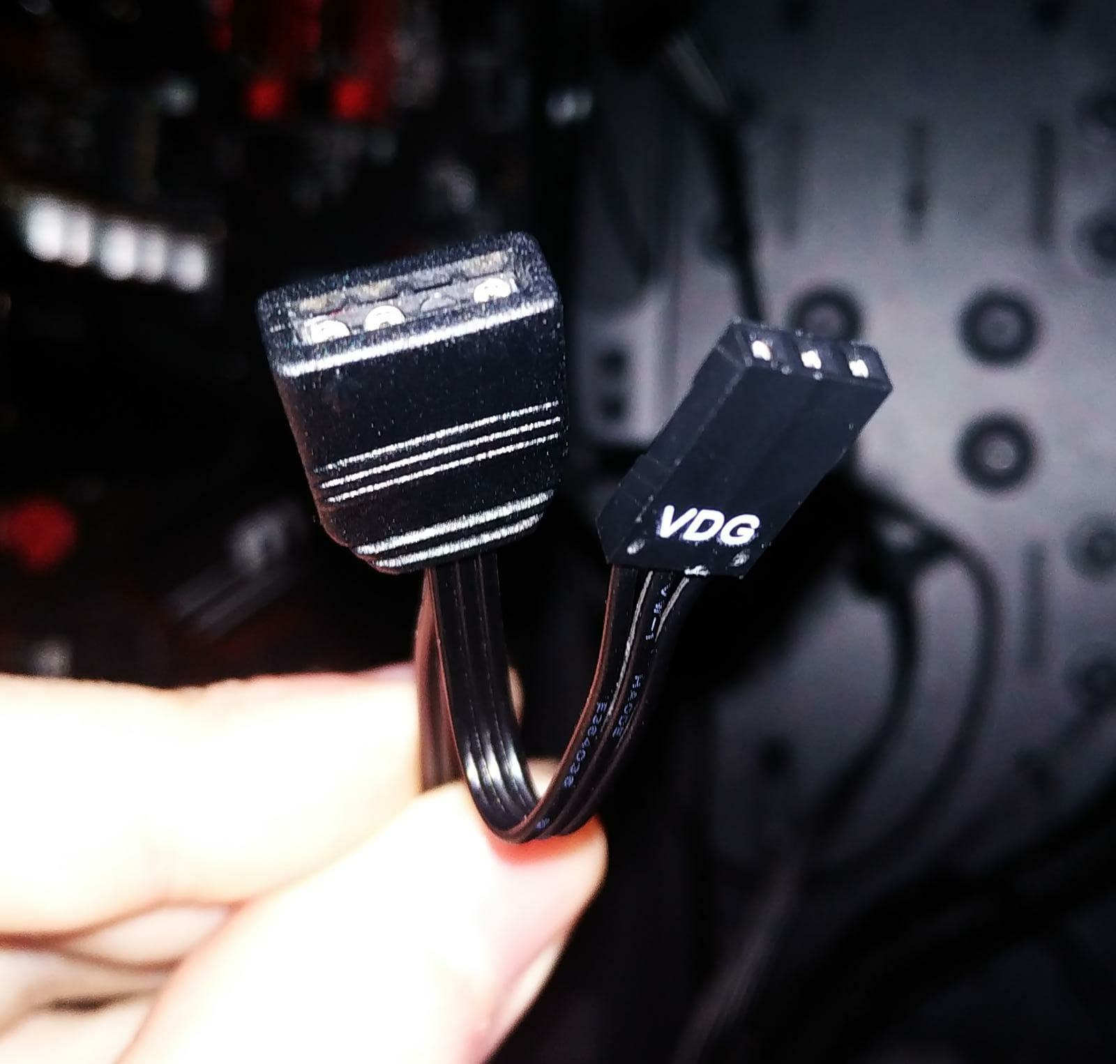

Leider scheinen die RGBs nicht wirklich genormt zu sein. Das Motherboard hat 2 RGB Anschlüsse mit 4 Pins. Die RGB Steuerung vom Gehäuse hat leider nur 3 Pin Stecker.
Meine Recherche hat ergeben, dass 3 und 4 Pin nicht kompatibel sind. Außer man hat einen Controller. Ich glaube sowas hat das Gehäuse. Zumindest ist da eine Platine, an der alle Lüfter angeschlossen sind.
Blöderweise gibt es keine Anleitung zum Gehäuse.
Also Gehäuse zurückschicken? Oder kann man es noch iwie nutzen?
Vielleicht kann hier jemand helfen.
Motherboard: MSI B450 Gaming Plus Max
Gehäuse: Sharkoon VG7-W RGB
Du kannst RGB nur nicht über Board steuern, sondern über den Resettaster. Es liegt ja eine 4fach ARGB Steuerung bei, diese mit den Lüftern und dem Reset Taster verbinden. Dann kannst Du über den Taster die verschiedenen Modi einstellen.
Danke. Das heißt, dass das Kabel nicht angeschlossen werden muss?
Und wie geht das dann mit der Steuerung? Dann ist das wie bei diesen billigen RGB Tastaturen, dass man nur zwischen verschiedenen vordefinierten Leuchtmodi wechseln kann?
Das dürfte das Kabel fürs Mainboard sein, brauchst Du also nicht, weil Dein Board nur 12V 4pol RGB hat. Und ja, das sind dann 14 verschiedene vordefinierte Modi lt. Herstellerseite.
