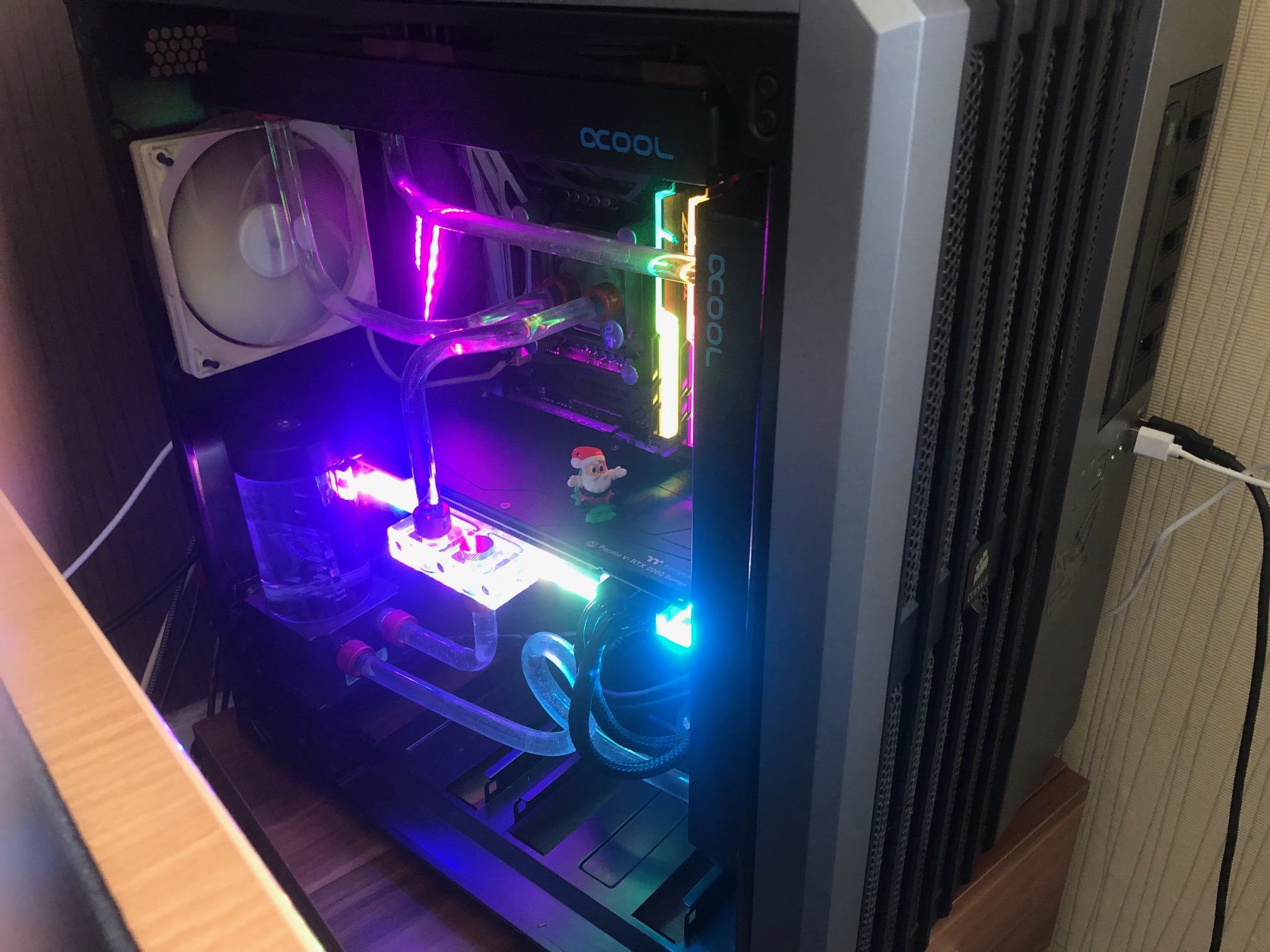

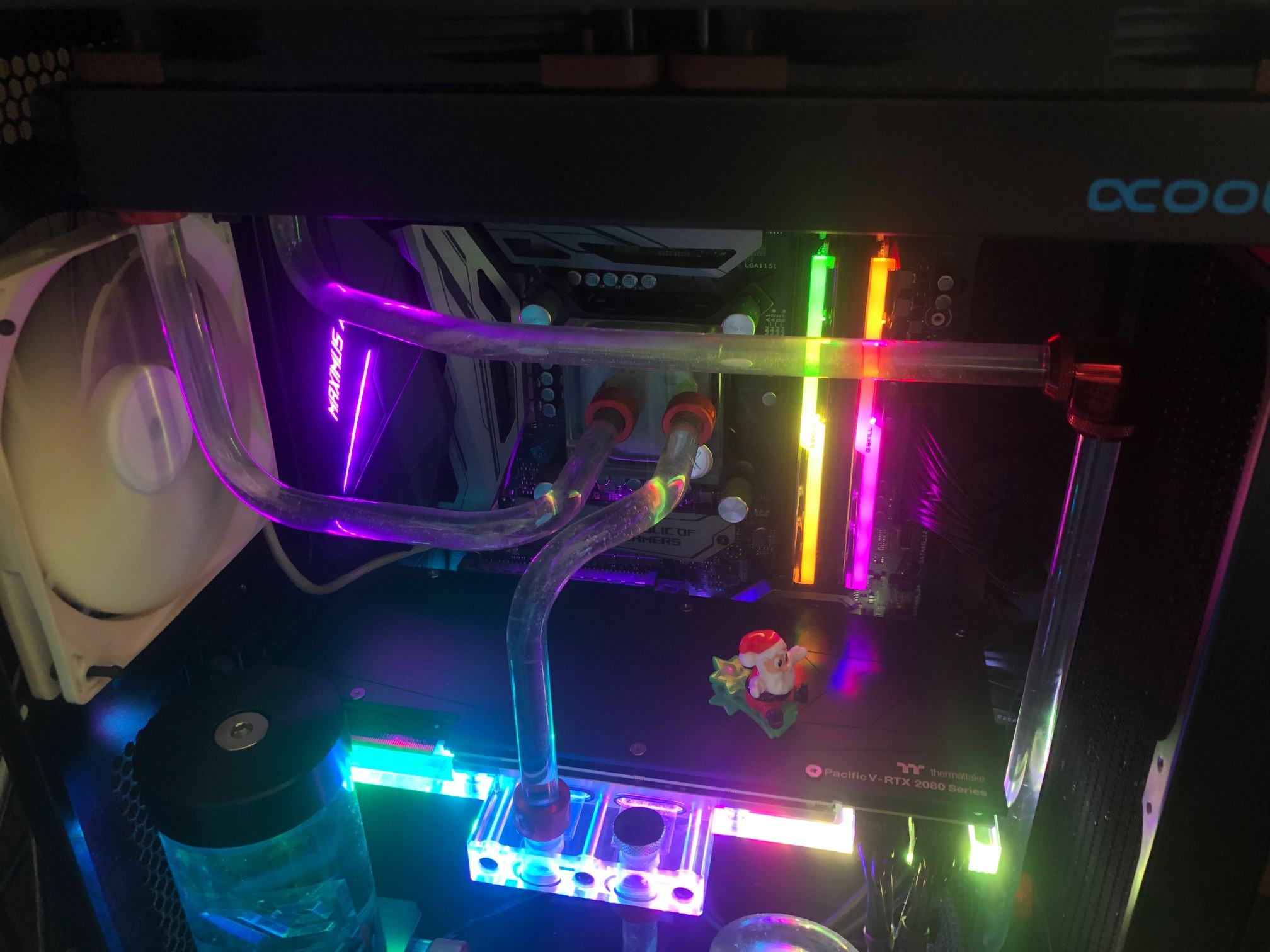

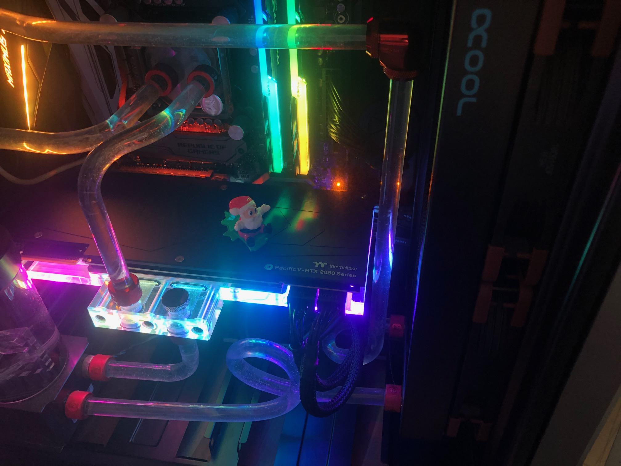

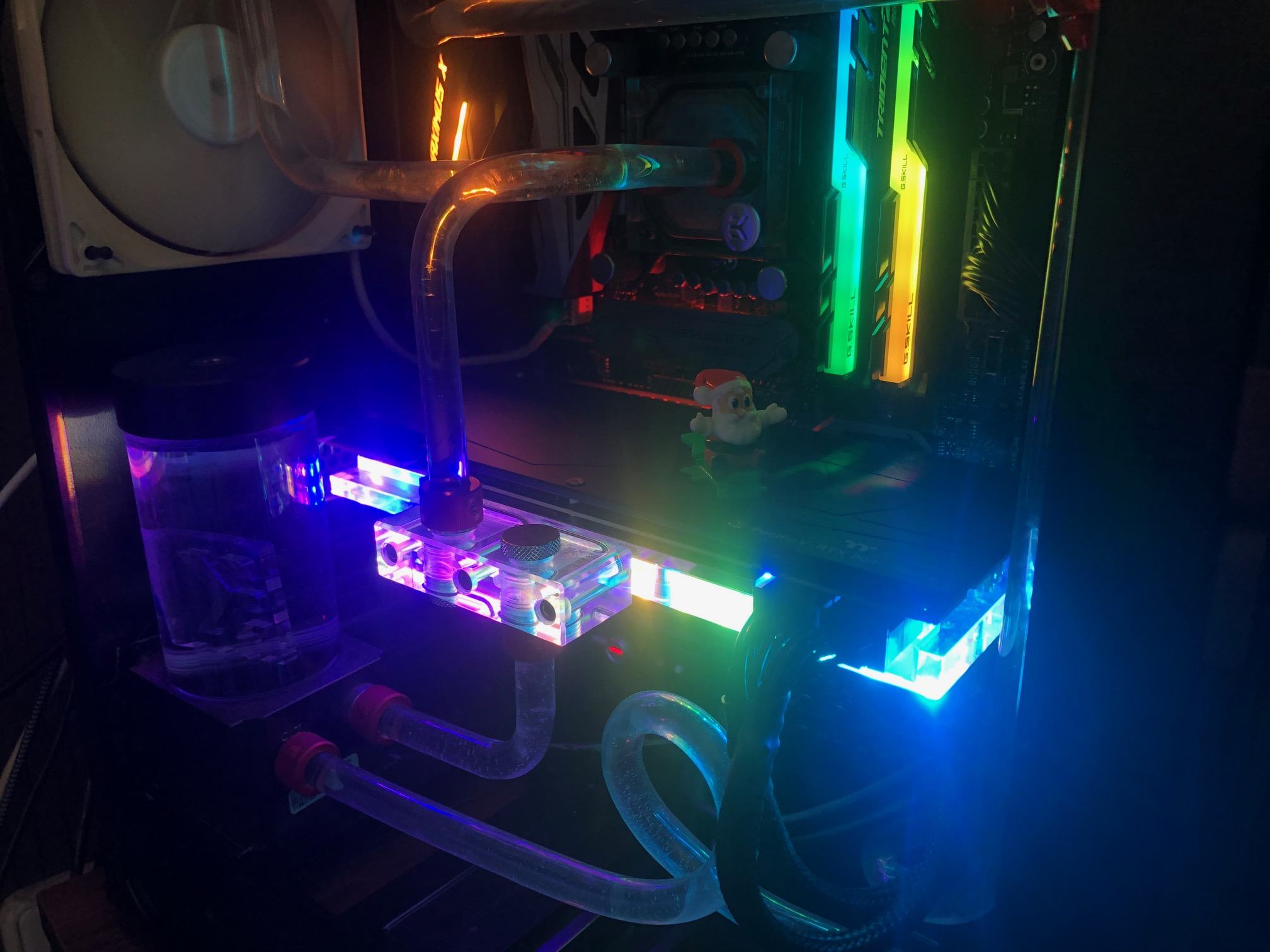

Ich plane mein 2 Jahre altes System, Gehäuse und Wakü-Technisch aufzuwerten da mir das ganze so gar nicht gefällt . Es wurde
einiges beim Bau der Custom Wakü schlichtweg vergessen bzw falsch gemacht und im Nachgang sind mir zusätzlich
natürlich einige Sachen aufgefallen die man noch verbessern könnte .
Erstmal zu meinem Rechner momentan :
CPU : 8700K delidded @4,8Ghz non AVX
GPU: 2080ti Palit GAMING PRO OC + Thermaltake Pacific V-GTX Block @2100mhz Core clock & 8000Mhz Memoryclock
SSD: 860 Evo 500GB
RAM: GSKILL Trident Z 3600mhz 16GB LED KIT
M2: 970 Evo plus 500GB
Mainboard : ROG Maximus Hero X Z370 (Wifi AC)
Gehäuse : Corsair Carbide Air 540 Grau
Radiatoren : 2x Alphacool Nexxos ST30 Full Copper 280mm ( Einer oben montiert mit Lüftern einblasend , einer vorne montiert ebenfalls mit Lüftern einblasend)
Pumpen AGB-Kombo : EK-XRES 140 DDC 3.2 PWM Elite inkl Pumpe .
Lüfter : 4x Noctua NF-14a IndustrialPPC-2000 140mm(Für die Radiatoren) 1x140mm Slim Gehäuselüfter Enermax ( für Gehäuse Rückseite ausblasend)
CPU Block : EKWB Supremacy Evo Nickel
PSU : 600W Be quite (Wird gerade durch ein Be quite! 850W Powerzone ersetzt um mehr Reserve zu haben [schon bestellt] )
Das Ganze wurde mit Hardtubes verbunden und soll künftig durch Softtubes ersetzt werden für einfachere Wartung .
Die Pumpe wurde von mir behelfsmäßig mit 2 Winkelstücken montiert
wo wir dann schon beim ersten Fehler wären da alle Vibrationen 1zu1 ans Gehäuse übertragen werden und das ganze bescheiden aussieht . Das würde ich gerne
beim Übertrag in mein neues Wunsch Gehäuse vermeiden durch eine passende Pumpen-Halterung . Montage der Radiatoren war mehr oder minder auch nur durch
Anpassungen mit Dremel möglich da die Lochabstände nicht passten und ich aus Rundlöchern Langlöcher machen musste um
die Radiatorenposition so zu verändern das nichts kollidiert . Zusätzlich habe ich ebenfalls keinen Drainport mit eingeplant beim Zusammenbau .
Diesen habe ich nachträglich an der AGB/Pumpen Kombi-Rückseite angebracht .
Bilder folgen sobald ich Zuhause bin zur besseren Veranschaulichung.

EDIT : Bilder wurden ergänzt .

Putzen wäre mein erster Vorschlag...
Das System wurde bei der Wartung fotografiert . Daher der vorhandene Staub . Entschuldigung nächstes mal gibts Bilder nach der Wartung ;-)
Hatte leider nur grad kein anderes zur Hand da ich im Büro bin . Soll aber nur zur Veranschaulichung des Aufbaus dienen..

Nein das ist wirklich nur Staub von ca 4 Wochen . Ich wohne leider im Erdgeschoss und hier ist die Staubentwicklung sehr hoch .
Daher auch das Bild mit dem Staub, da dies vor der Reinigung entstanden ist . Die Aussparung wurde im leeren Gehäusezustand vorgenommen!
