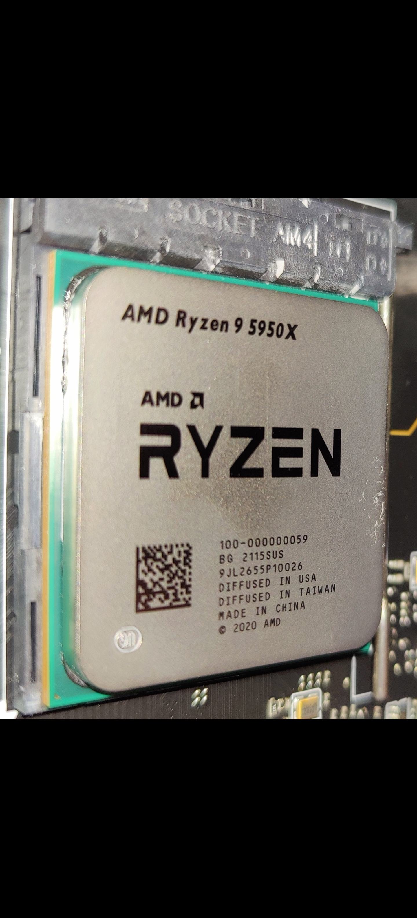

Weisst du, welche Fertigungswoche auf deinem IHS steht?

Nein keine whea Fehler eig hier die Nr danke für deine Zeit.
Der ging beim ersten Mal auch richtig schwer in den Sockel der 5950x kp was das war danach ging es ganz leicht. Nein es ist nix verbogen alle Pins Kerzen Grade.

Hm deiner ist mit 21/15 deutlich neuer, mein urspr. war 20/42.
