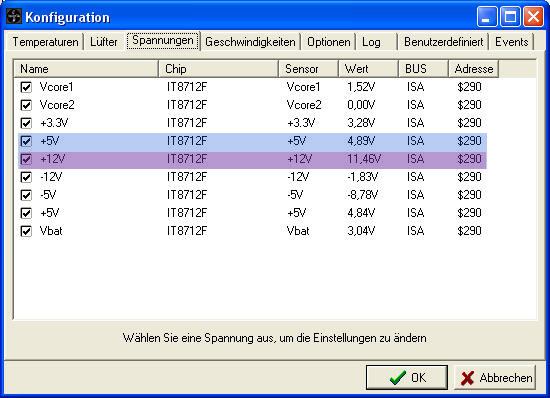

oder wenn man z.b. die spannungen ausmisst, dass z.b. auf der 12 volt schiene nur 11 volt sind usw..
Ist das dann schon bedenklich?

Bei smartguardien schwankt es zwischen 11,51 und 11,45. :fresse:
Hm ich denk mal wenn ich da jetzt noch meine neue Pumpe dranhäng könnt es erste Probs geben, dann werd ich mich mal nach nem leisen NT umsehen.

schon komisch das deine werte so schlecht sind
ist ja nicht gerade ein billig NT
hab das be quiet mit 470watt und da schwankt es zwischen 11,77 und 11,83v
meine harware braucht zwar nicht ganz soviel wie deine aber trotzdem
glaub nicht das die pumpe dein NT ins schwanken bringt
wenn es bis jetzt funktioniert hat dann sollte es auch noch mit pumpe gehen
ps leises NT vll seasonic

Naja die soll extrem viel schlucken für ne Pumpe, soweit ich mich erinnere hab ich dir die Marke meines NTs überhauptnicht gesagt, es ist das Levicom 450XPL-B . Hm ich seh grad auf der Rechnung und in der Mogellbezeichnung, dass es eigentlich ein 450 Watt NT sein müsste. in der Beschreibung steht allerdings was von 240 W - allerdings in einer Tabelle bei den zwei Spalten +3.3 V und +5 V vielleciht soll das heißen, dass auf den zwei schienen nur 240 W maximal gehen.
die 240 watt bei dem netzteil nennt man auch combined power... das is halt die power ohne die 12-volt schiene

wenn das Nt schon so runter geht bei deiner hardware kann es nicht viel taugen
ob es deine pumpe noch packt musst du testen
