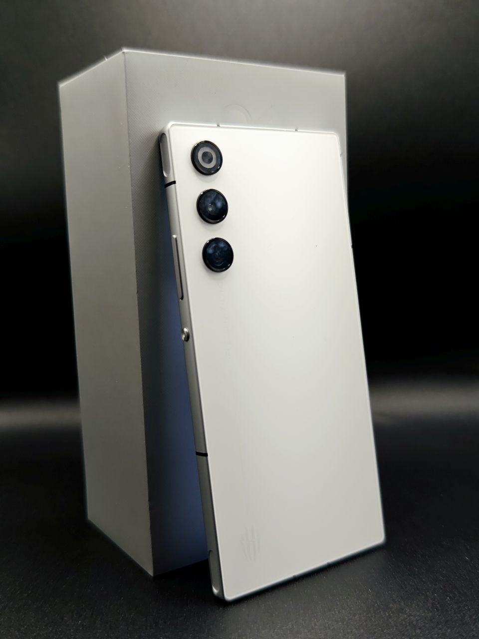

Wie der Namenszusatz "Air" vermuten lässt, legt REDMAGIC beim 10 Air Wert auf ein dünneres und leichteres Gehäuse im Vergleich zum Pro-Modell. Die Diecke beträt 7,85mm bei einem Gewicht von 205gr. .Optisch bleibt REDMAGIC seiner Gaming-DNA treu, auch wenn das Design möglicherweise etwas zurückhaltender ausfällt als bei früheren Modellen. In der Hand fühlt es sich deutlich leichter an als das 10 Pro obwohl zwischen den beiden Geräten nur 24gr. liegen. Auch das schlankere Design und die etwas abgerundeten Kanten machen das, das 10 Air gut in der Hand liegt.

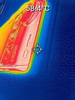

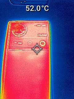

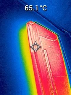

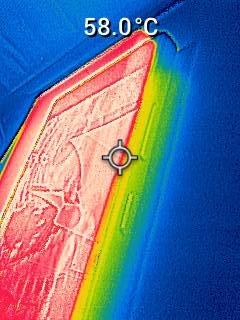

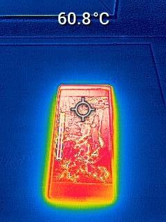

Wie man anhand des 3D Mark Wildlife Extreme Stresstest sieht und den Bildern die ich mit einer Wärmebildkamera aufgenommen habe schafft das 10 Air es nicht die Leistung über ein langen Zeitraum aufrecht zu halten. Der Benchmark erreicht eine Stabilität von knapp 70%, dabei wird das Gerät an der Gehäuseseite bis zu 65°C heiß. Und auf der Rückseite bis zu 60°C Heiß. Das ist in meinen Augen viel zu hoch. So kann man das Smartphone nicht lange in der Hand halten.
