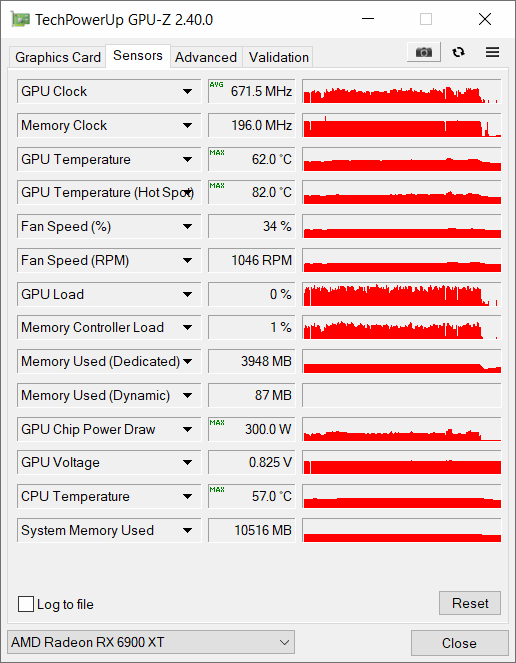

Hallo liebe Community,
Ich habe mich nun entschlossen mir eine neue Grafikkarte zuzulegen gesagt getan. Ich habe mit etwas Glück eine XT 6900 Red Devil kaufen können. Mein problem ist aber ich kann kein Spiel richtig spielen ohne das die Taktrate immer runter und rauf geht was natürlich dann für FPS Drops und ruckler sorgt das macht einfach kein Spaß mehr. Deshalb habe ich mich entschieden mein Problem hier zu schildern und evtl. hilfe zu bekommen. Die Anschluss kabeln der Grafikkarte sind alle mit dem 3x 8 Pol stecker angeschlossen. Alle Spiele sind auf der M2 SSD Samsung Evo 970 installiert. Bei Spielen wie BF5 Days Gone massive probleme.

Die Taktraten der GPU dürfen, nein sollen sogar, abhängig von der Last schwanken. So wird -seit einigen Generationen an Grafikkarten- die Temperatur in Zaum gehalten um dann höher Takten zu können, wenn es gebraucht wird.
Wenn es nicht grade von 2xxx MHZ GPU Clock auf 0 dropt ist der Mechanismus kein Grund zur Sorge und fabriziert keine Ruckler.
Stell GPU-Z mal bitte von der current/aktuell Anzeige auf Maximum für GPU Chip Power Draw, für Temperature, für Temperature Hotspot und die CPU Temperatur.
Dann lass eines der Spiele laufen das sich falsch anfühlt und poste den Screenshot nochmals.
Nicht das aufgrund von "zu warm" deine Hardware auf die Bremse tritt.
Gleichzeitig Radeon Chill, Radeon Boost, Radeon Anti Lag, Radeon Enhanced Sync im Treiber ausschalten.
Diese Mechanismen zerlegen schonmal das ein oder andere Spiel.
Welche Spiele sind eigtl. betroffen?
Neuesten Treiber installieren und nochmal testen. Gestern kam ein einer Treiber, mit dem sich das verbessert haben soll. Andere Möglichkeit über MPT die DeepSleep Funktionen auszustellen. Kann auch was bringen.

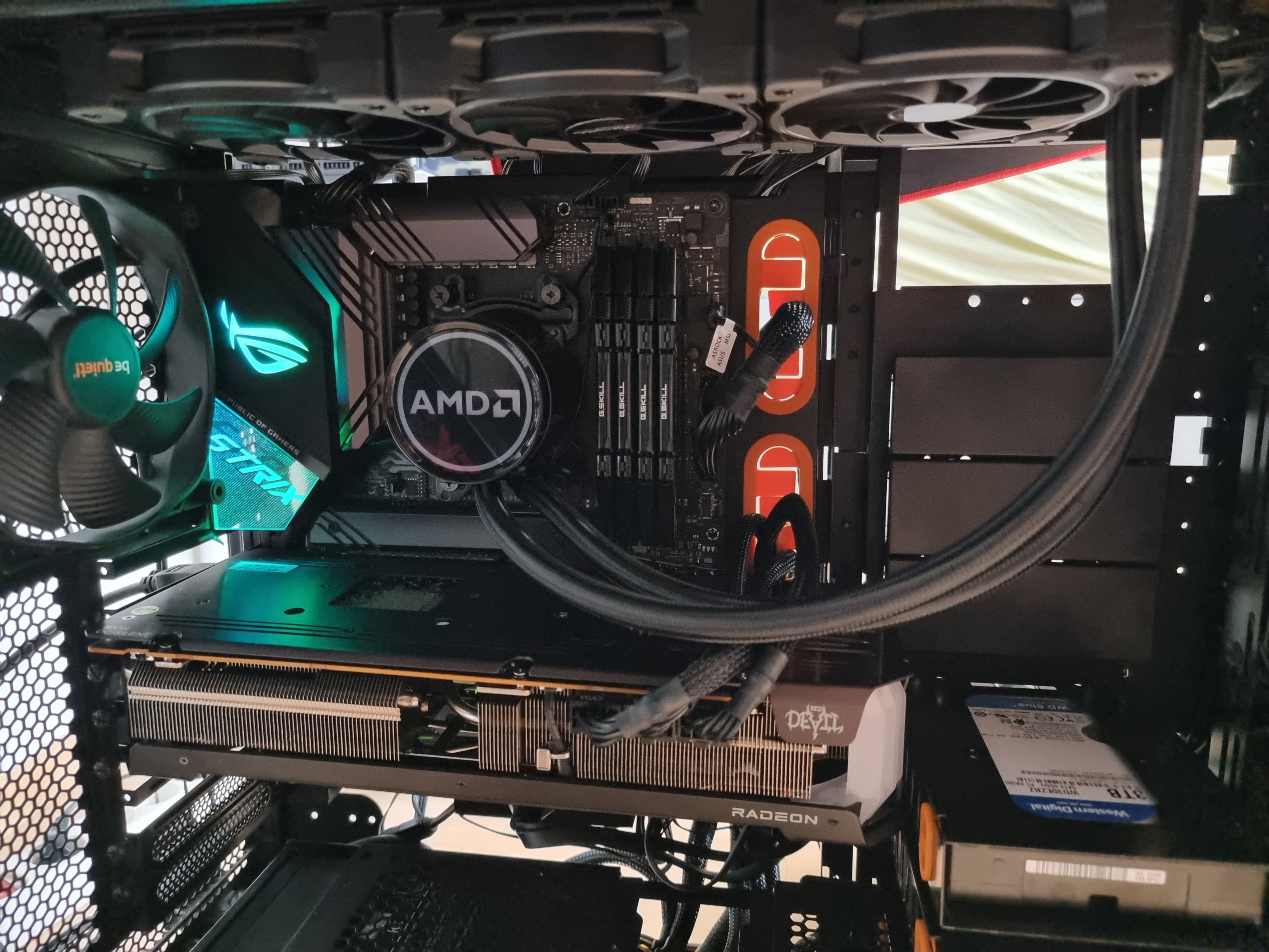

Guten Morgen werde sobald ich zuhause bin all eure Ratschläge befolgen. Ich hätte noch eine Frage ist das so richtig mit der AiO Positionierung?
Lg

Vorne am Gehäuse wäre es besser, so wie es jetzt ist kühlst du ja den Radiator (CPU) mit der warmen Luft der Grafikkarte.
Aber theoretisch kann man das so machen, die Temperaturen der CPU werden halt etwas höher sein.

AIO passt, welche Stränge sind vom NT angeschlossen?
Lg
passt so. Die meisten empfehlen die AiO in die Front zu montieren. Brngt dir unter dem Strich aber kaum Vorteile. Das ist nur wirklich interessant wenn man auf das letzte grad raus optimieren will. Im Alltag wirst du den Unterschied ob Front oder Deckel montiert nicht merken.

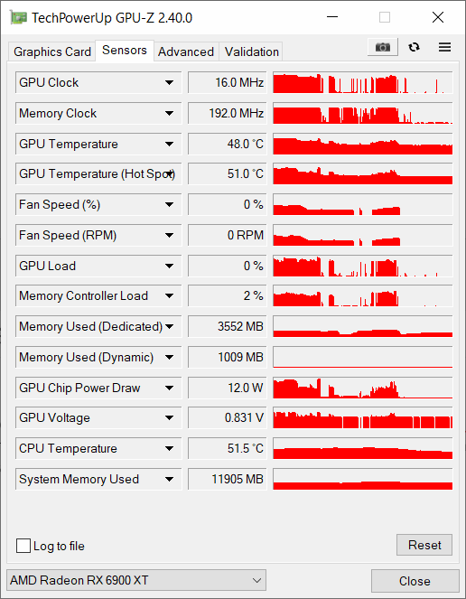

Also hier mal ein Screen von BF5. Ich habe auch Days Gone laufen lassen dieses Game läuft ganz gut manchmal ein paar ruckler aber fühlt sich 100mal besser an als BF5. Ich spiele auf WQHD und Settings waren bei den Games auf Ultra. Gleichzeitig sind Radeon Chill, Radeon Boost, Radeon Anti Lag, Radeon Enhanced Sync alle deaktiviert. Bei Day Gone sind stabile 2500mhz und bei BF5 nur 1800mhz obwohl ich auch auf Ultra geschraubt habe.

BF5 mit DirectX 12?
Wenn ja muss sich jede map einmal einruckln
Ist leider normal bei BF5 am Anfang mit DX12

Also BF ist da wohl generell nicht so toll für AMD aber ansonsten empfehle ich dir Radeon Chill zu deaktivieren, das brauch kein Mensch :-P. Den Takt im Wattmann einfach mal auf min. 2400 und Max. 2600 stellen. Das sollte generell den Takt stabilisieren! Je nachdem.
Ach und ich hab die selbe Aio und Graka wie du ;-) wenn’s platztechnisch für dich do passt lass die Aio so! Vorne rein würdest du nur ein paar Grad bei der CPU gewinnen was nichts aus macht. Die Aio ist eh overpowerd für deine CPU. Die schafft selbst die neuen 12 Kerner spielend. In meinen Augen ist es wichtiger, dass deine Grafikkarte von vorne Frischluft bekommt und nicht aufgwärmte Luft von der CPU. Du willst ja die Spiele möglichst schön spielen also hat die GPU Vorrang!

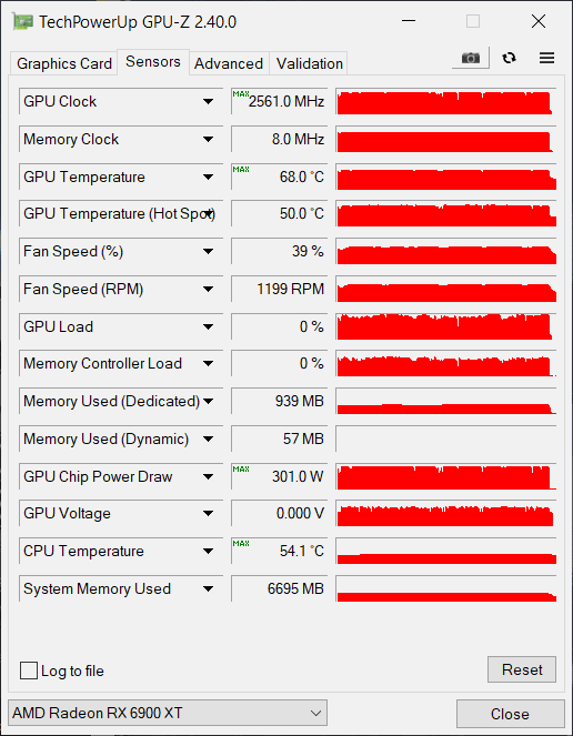

Ich habe alle Treiber neu installiert alle Funktionen ausgeschaltet und meine CPU von ryzen 7 3700x auf ryzen 7 5800x Upgrade. Siehe da nun läuft alles mega flüssig auf WQHD und Ultra 144FPS ( Mehr Hz hat mein Monitor nicht. Aufjdenfall macht es nun Spaß habe auch die AiO reingeschraubt. Ich poste hier mal meine Temps von ca 1 Std BF V spielen. Und noch eine Frage bei Days Gone wird die Grafikkarte max. 75 Grad warm ist das noch im Rahmen?

Die 6900XT kann im Hotspot bis etwas über 100°C ab, solange der Rest der Karte drunter bleibt ist alles im Rahmen.
Wirds wärmer als 110°C (glaube ich!) wird gedrosselt.
So warm wurds hier nie, habe die Karte aber auf Wasser gebracht, damit ich etwas den Takt anziehen und die Spannung absenken kann.
Super das ist doch gut!
also der Riva Tuner und Afterburner zeigen dir die Edge Temperatur der GPU an. Zyxx mein Vorredner spricht vom HotSpot. Der ist in der Regel ca 25 grad heißer als das was du angezeigt bekommst. Also schätze ich hast du so um die 100 grad im HotSpot. Ist aber erstmal nicht weiter schlimm. Das ist eine Temperatur die mag einen stören wenn man sie kennt und dauernd beobachtet. Aber wie oben erwähnt drosselt die Karte erst ab ungefähr 110 laut AMD.
