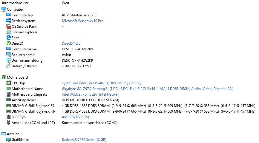

Hi,

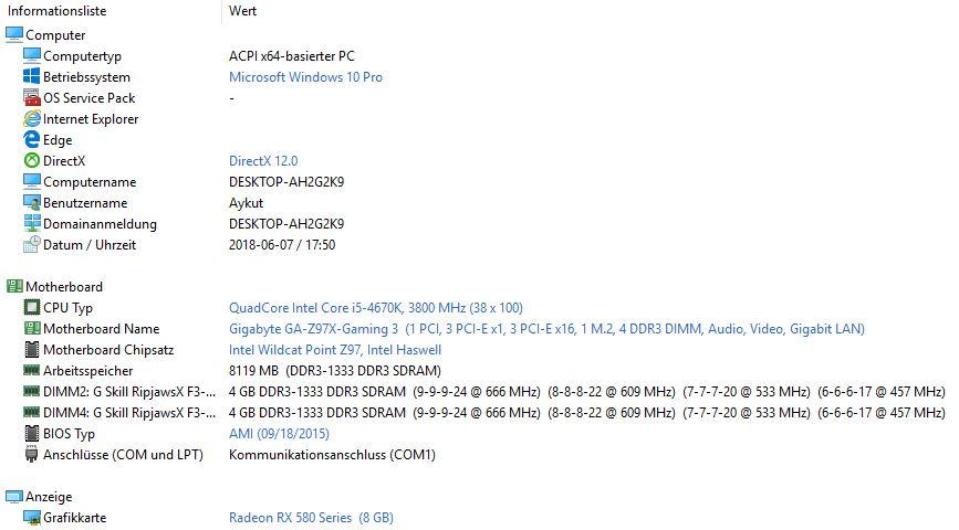

Mein System:
Ich habe momentan das Problem das ich mein System immer wieder neu starten muss weil es mit der Zeit immer langsamer wird und ich Hänger und Ruckler.
Das spiegelt sich dann so wieder das in dem spiel das ich Spiele (Overwatch) Ruckler entstehen oder das Youtube Videos Ruckeln und teilweise sekundenlang das Bild stockt bevor es weiter geht, das die ganzen Firefox fenster sich nurnoch langsam schließen und öffnen, usw. Wenn ich dann den Rechner neustarte läuft alles wieder ne ganze Weile wie geschmiert.
Mein Betriebssystem habe ich nach 2 Jahren erst vor 3 Monaten frisch aufgespielt.
Meine alte gtx760 Grafikkarte habe ich vor ein paar Wochen durch eine neue rx580 erneuert.
Meine Vermutung geht in die Richtung, dass mein Arbeitsspeicher mittlerweile vielleicht einfach zu langsam und vor allem zu wenig ist und somit irgendwann dicht macht. Oder vielleicht was in Richtung CPU wobei die eigentlich auch heute noch garnicht so übel sein dürfte. Da dei Grafikkarte das neuste und wohl auch das schnellste in meinem System ist glaube ich wird das nicht das Problem sein.
Nun frage ich mich wie herausfinden könnte wo der Wurm begraben ist. Was denkt ihr was es sein könnte? ODer vielleicht eine idee wie ich das angehen könnte um das Problem ausfindig zu machen?

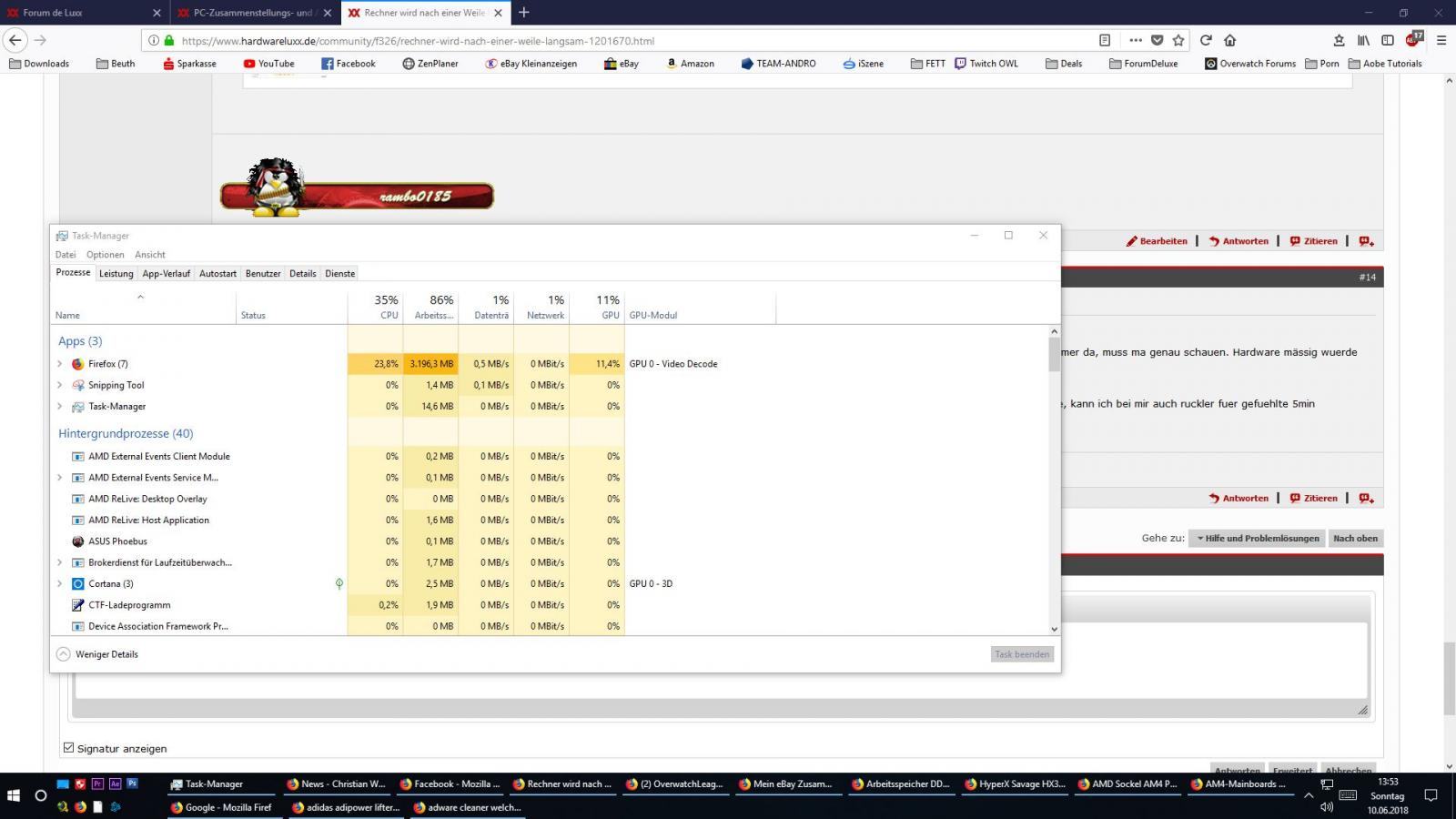

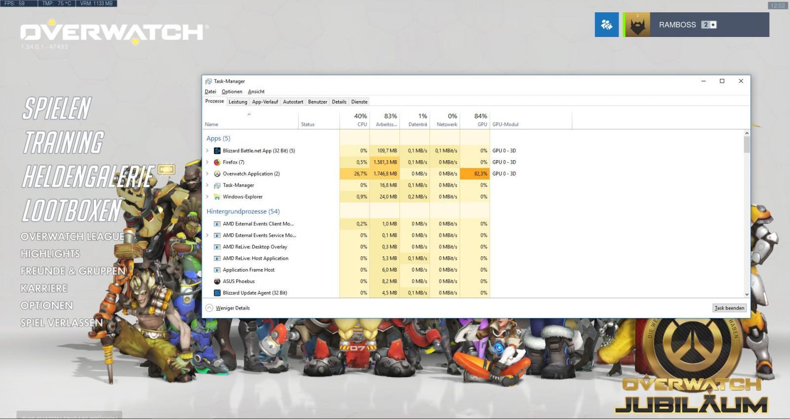

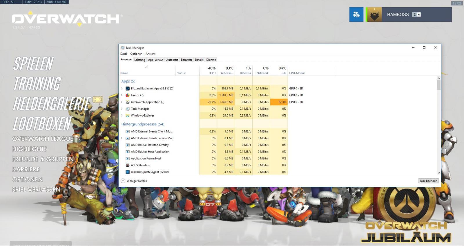

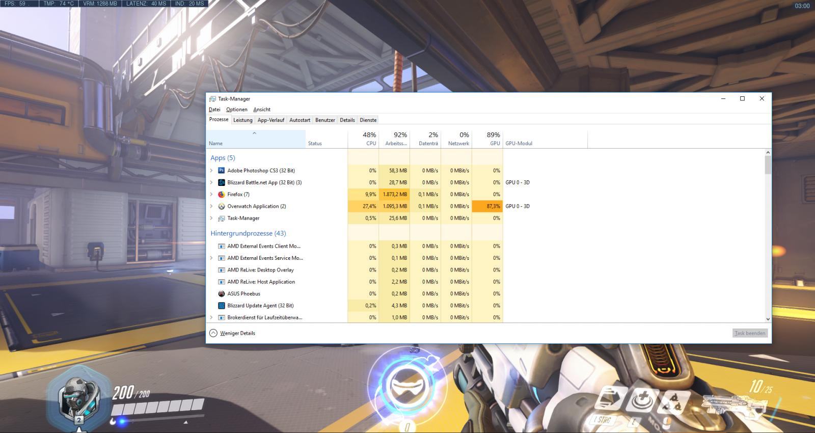

Ich hab dann einfach mal als es wieder angefangen hat Ruckler zu produzieren den Task Manager geöffnet um die die Auslastungen anzusehen und naja, was soll ich sagen.
Nach einem Neustart sinkt die Arbeitsspeicherauslastung zwar etwas aber selbst da ist sie noch recht hoch.
Komisch finde ich das die GPU auch bei fast durchgehen 85-100% auslastung ist wenn ich im spiel bin, dabei ist sie doch um ein vielfaches besser als meine alte gtx760 und selbst mit der konnte ich problemlos zocken.

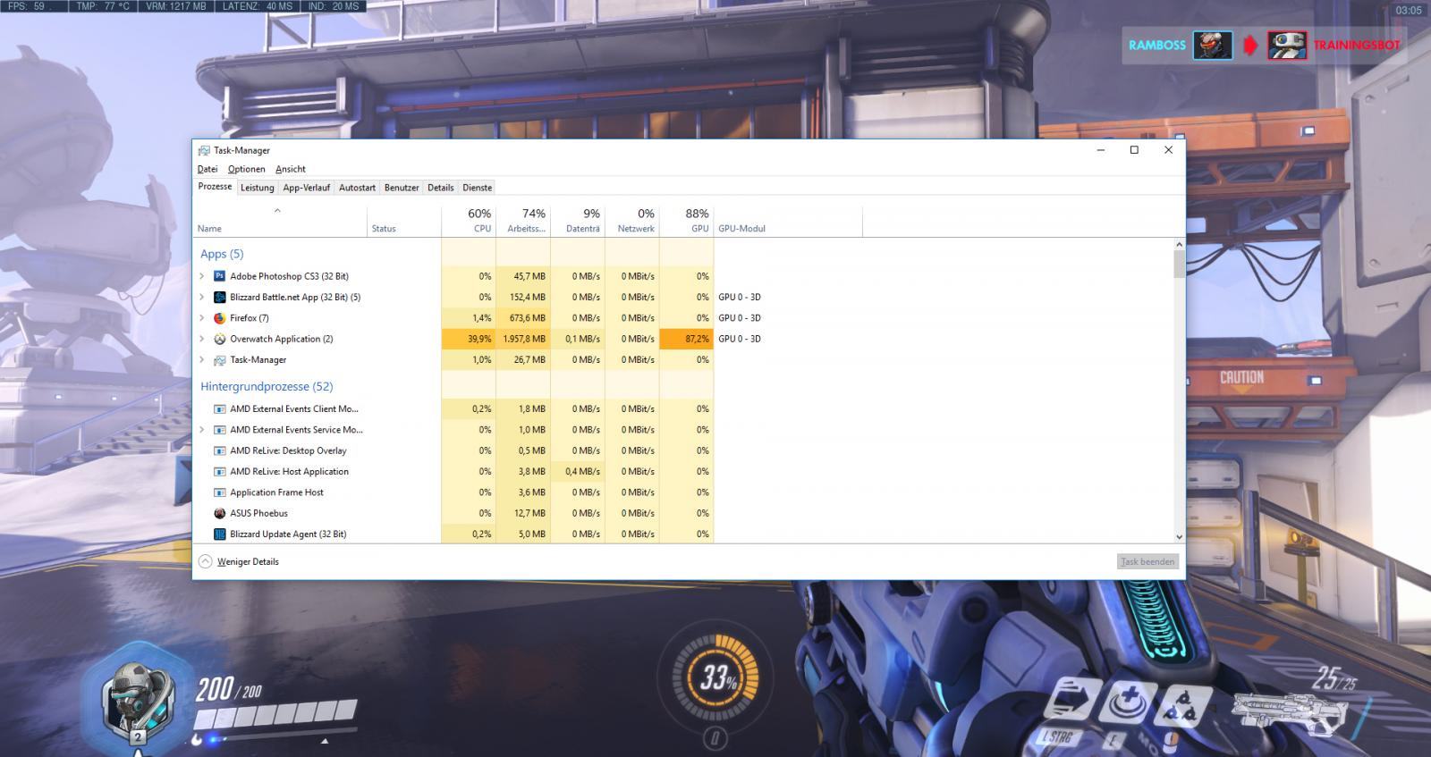

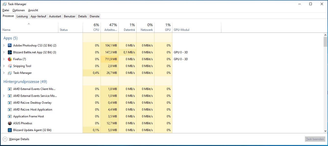

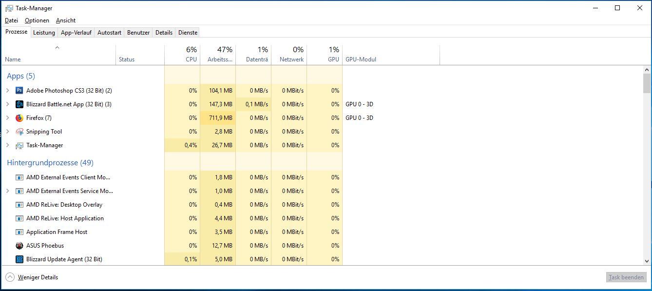

Im reinen Desktopbetrieb sieht das ganze dann so aus
Naja, wenn Du Firefox mit 1,8+ GB RAM-Auslastung und Photoshop im Hintergrund laufen lässt und der RAM somit zu 92% (oder noch mehr) ausgelastet ist, swappt Windows natürlich auf die Festplatte. Selbst wenn das eine SSD ist, ist das noch um ein Vielfaches langsamer als wenn Windows nicht auslagern müsste. Das hat nichts mit der Taktfrequenz des RAMs zu tun, sondern allein mit der Menge an RAM, die zur Verfügung steht.
Was passiert, wenn Du Firefox schließt, bevor Du Overwatch startest?
Photoshop war in dem moment jetzt jeweils immer nur kurz offen weil ich die screenshots gemacht habe. Bei Firefox bin ich das garnicht anders gewohnt das es so eine hohe Auslastung produziert.
Deshalb hatte ich ja auch vermutet das die Ruckler womöglich am ehesten daher kommen, dass ich mittlerweile einfach zu wenig RAM habe der vielleicht auch zu langsam ist (bei der geschwindigkeit war ich mir aber unsicher).
Muss ich mal ausprobieren. ICh habe immer im hintergrund Firefox offen da ich zwischen den runden in verschiedenen Foren schreibe und mir youtube videos angucke.
Wenns das nächste mal Ruckelt werd ich einfach mal Firefox beenden und schauen ob das Ruckeln weg geht.

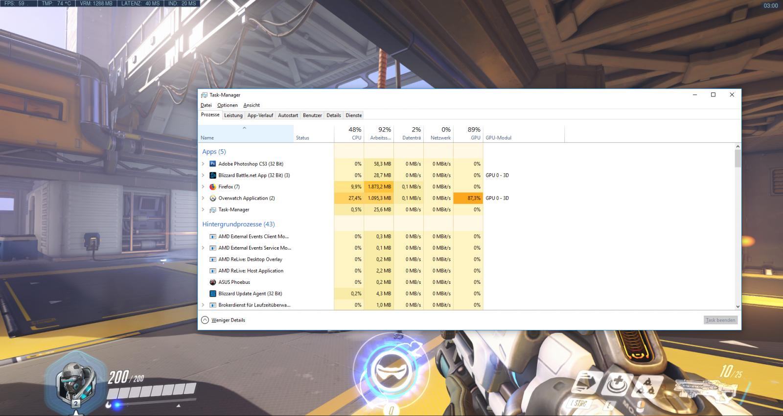

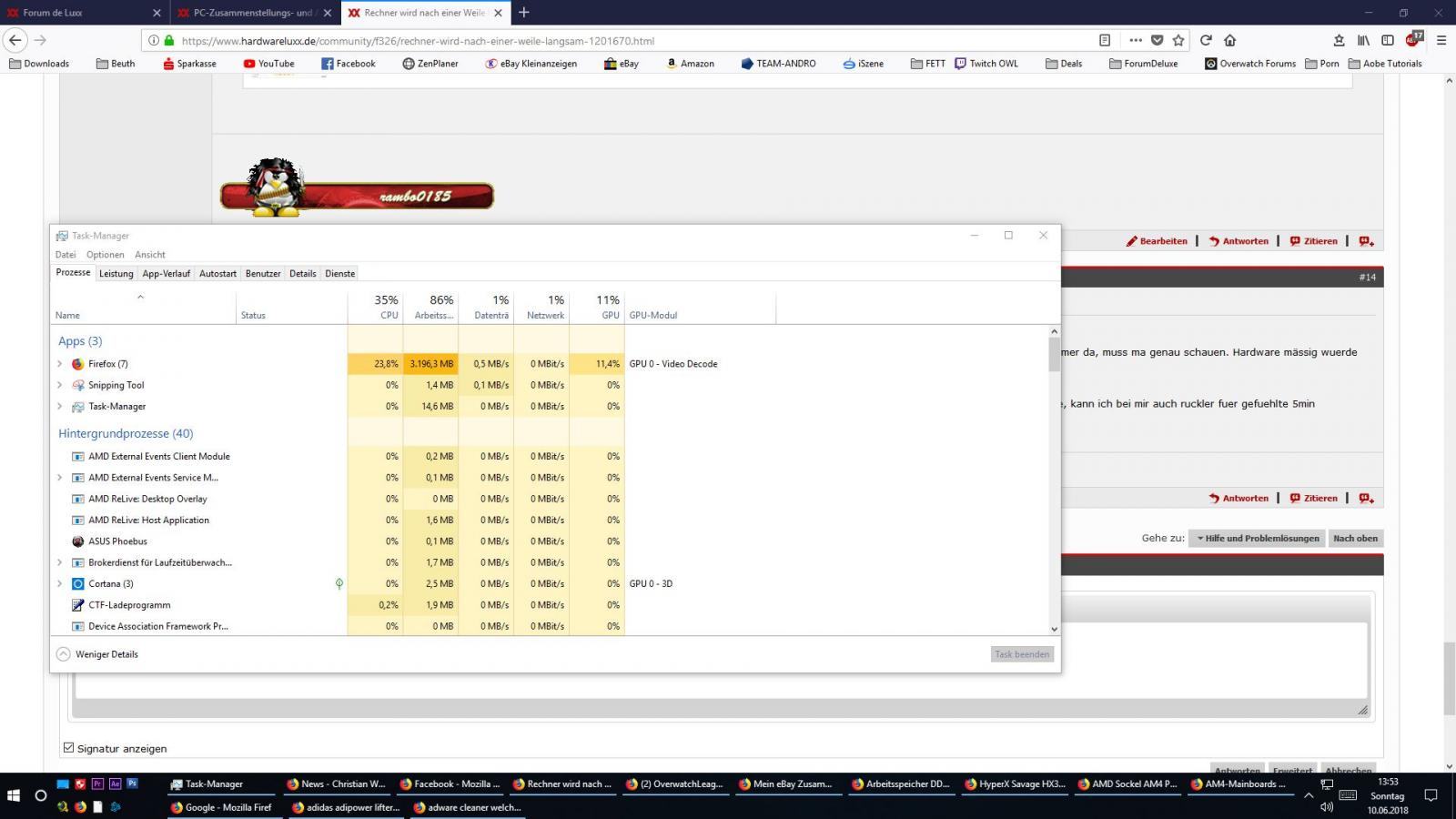

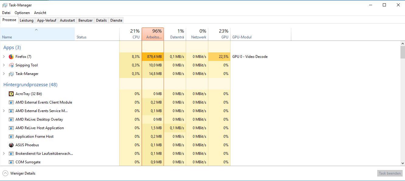

Gerade hat es wieder angefangen im Spiel zu ruckeln und die Ram Auslastung war bei über 90%.
Ich hab dann Firefox geschlossen und die Auslastung ist auf ca. 70% gefallen und die Ruckler waren weg.
Wenn ich dann Firefox wieder starte sind zwar die Ruckler nicht sofort wieder da aber die Auslastung schießt wieder in die Höhe.
Das beweist ja, dass es an der hohen RAM-Auslastung und dem darauf folgenden zwangsweise Auslagern auf die Festplatte liegt. Wenn Du also Firefox schließt, bevor Du Overwatch startest, wird es nicht mehr anfangen zu ruckeln.
Somit ist die Ursache für das Ruckeln bzw. die Langsamkeit gefunden, die eigentliche Ursache, nämlich dass der Firefox extrem viel RAM belegt, ist aber noch nicht behoben. Wie ist der Firefox konfiguriert? Was für Add-Ons bzw. Plugins sind installiert? Wie viele Tabs sind normalerweise offen? All das beeinflusst die Menge an RAM, die Firefox benötigt.

Da muss ich dann einen identischen dazu kaufen oder?
also alles muss stimmen. DDR3, 1333, CL9 9-9-24
am besten den gleichen riegel nochmal oder kann ich nach was gebrauchtem ausschau halten ?
https://www.alternate.de/G-Skill/DIMM-8-GB-DDR3-1333-Arbeitsspeicher/html/product/957979
achso halt mal ... ich hab ja 2 x 4 GB riegel drin. Das wird also schonmal nix und ich glaub mal gelesen zu haben das eine vollbestückung mit 4 riegeln nicht so gut sein soll.
Mit der vollbestuckung gibt es fast keine Probleme mehr. Außerdem kannst du einfach irgend einen 8 GB riegel dazu stecken. Muss nicht der gleiche sein. Die laufen dann, wie der niedrigst getakteter RAM der eingebaut ist.
Auch dualchannel ist weiterhin möglich. Der RAM muss dabei aber in die richtigen slots eingesteckt werden. Das kannst du im Handbuch nachschauen und in CPU-z dann gegen prüfen.

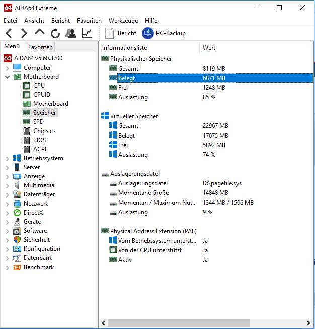

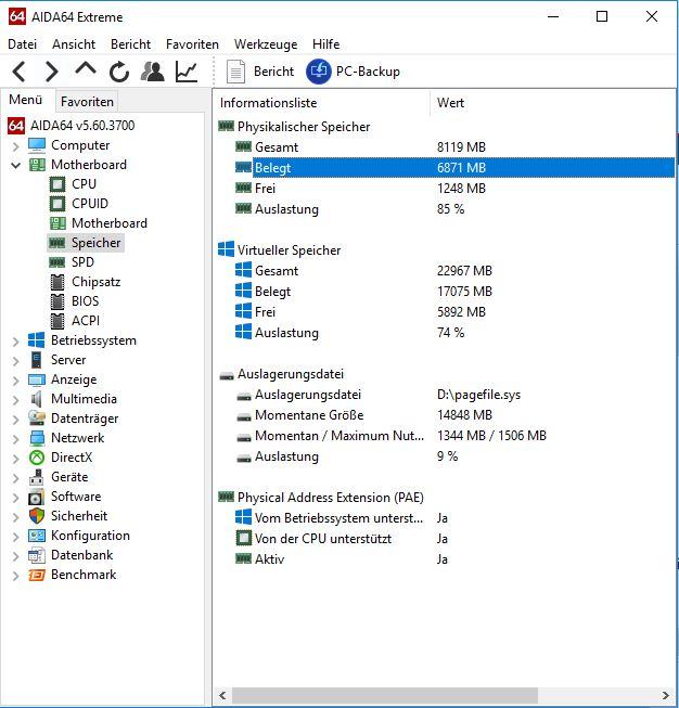

Der PC Lief über nacht, ich hab mich gerade wieder rangesetzt und es wollte nichts wirklich reagieren.
Firefox im Task Manager beendet, neu gestartet und jetzt läuft alles aber die Auslastung ist immernoch so hoch.

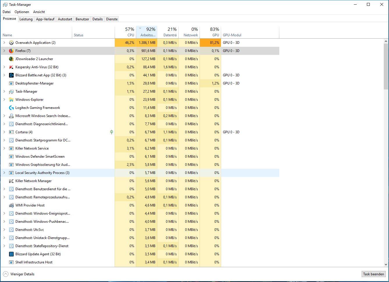

Firefox nutzt gut 3 GB von den 8 eingebauten, allerdings gibt es noch viel mehr Prozesse, die RAM belegen. In dem Screenshot ist nach Name und nicht nach RAM-Belegung sortiert, deswegen siehst Du die anderen Prozesse nicht, die ebenfalls relativ viel RAM belegen. Wenn Du auf den Spaltenkopf klickst, wo in dem Screenshot "86% Arbeitsspeicherauslastung" steht, werden die größten RAM-Fresser oben angezeigt, da gibt es garantiert noch weitere Prozesse, die mehr als 100-200 MB RAM belegen.
Eben nicht, das ist ja das Merkwürdige.
weiter unten kommen vielleicht noch 20-25 prozesse über 1 MB und dann vielleicht noch ca. 80-100 mit unter 1 MB
Das wäre in diesem Fall ca:
1.400 MB (Overwatch)
1000 MB (Firefox)
sagen wir maximal 500 MB (die restlichen Prozesse die auf dem screenshot zu sehen sind)
sagen wir maximal 100 MB (die 25 prozesse die nicht zu sehen sind zwischen 1-3 MB pro Prozess )
sagen wir maximal 100 MB (die 100 prozesse die nicht zu sehen sind unter 1 MB pro Prozess )
3.100 MB = 92% Auslastung bei 8 GB Arbeitsspeicher.

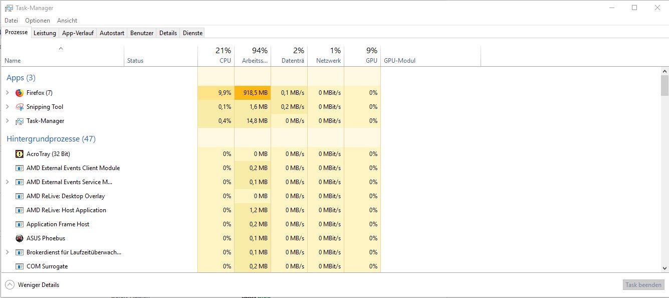

Ich hab heute Morgen festgestellt das meine RAM Auslastung schon wieder bei 98% war und nun habe ich ja 16 GB Speicher drin.
Im Task Manager war jedoch nur Firefox mit 1,3 GB und Kaspersky mit um die 100 MB drin.
Alles andere waren nur diese ganzen kleinen Dienste zwischen 15 MB und < 1 MB was zusammen vielleicht ein paar hundert MB waren.

Die sache mit dem SuperFetch hat mir leider auch nicht weiter geholfen also bin ich mal nach besagter anleitung vorgegangen und habe mit RAMMap und Poolmon die ursache gesucht.
Dabei habe ich dann rausgefunden das bei Wfpn (ist wohl der netzwerktreiber = windows network data usage monitoring) die Bytes in die höhe schießen.
Also weiter gegoogelt und zwei mögliche lösungen gefunden.
1. windows network data usage monitoring in der registry deaktivieren. wenn man das tut soll wohl im taskmanager die anzeige bei "Leistung" nicht mehr funktionieren aber nachdem ich das deaktiviert habe und es auch auf deaktiviert steht hat trotzdem alles im task manager funktioniert also hab ich gleich noch die zweite lösungsmöglichkeit ausprobiert.
2. der KILLER Network Manager/treiber soll wohl ebenfalls probleme machen können
I notice you have a Killer network Manager in your list. There have been problems with the Windows Network Data Usage Monitoring Driver service which in combination with a Killer network driver starts to fill up the Non-Paged Pool memory.
also alles von KILLER mal deinstalliert und den aktuellsten treiber ohne jegliche zusatzsoftware runtergeladen und installiert.
Was soll ich sagen? Normalerweise ist mir der Speicher über nacht immer vollgelaufen und wenn ich am nächsten morgen an den rechner gegangen bin war er bei 98%+ aulastung.
Seit diesen lösungsversuchen gestern rennt der rechner wieder ununterbrochen und ist immernoch bei 38% auslastung. Ich bin also zuversichtlich das irgend etwas davon was gebracht hat :d
