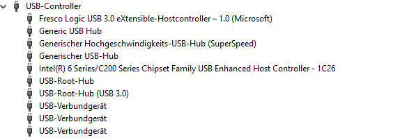

mein WIN10 System verliert regelmäßig die Verbindung zu meinem USB HUB. Im Geratemanager sind auch 2 ! Zeichen. Hat das damit zu tun? Welche Treiber muss ich da installieren. Wenn ich suche findet er keine.
Es ist aber ein Anker 4 Port USB 3.0 der auch an der 3.0 er USB hängt am Rechner.
Danke

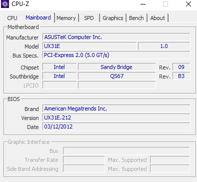

Mainboard und Bios Version?
Das Tool sagt dir das.

Da mußt du natürlich die genaue Bezeichnung des Notebooks angeben.

USB2.0-CRW ist der Kartenleser!
PCI-Kommunikationscontroller dürfte der Bluetooth-Controller sein...
Hat mit deinem Prob never ever was zu tun!
Da könnte das neueste Bios definitiv helfen!
Und als deine Kiste raus kam gabs noch nicht einmal W8...
Der W8 64Bit Realtek Multi-Card Reader Driver + Atheros BlueTooth driver könnte, muß da aber nicht helfen!
