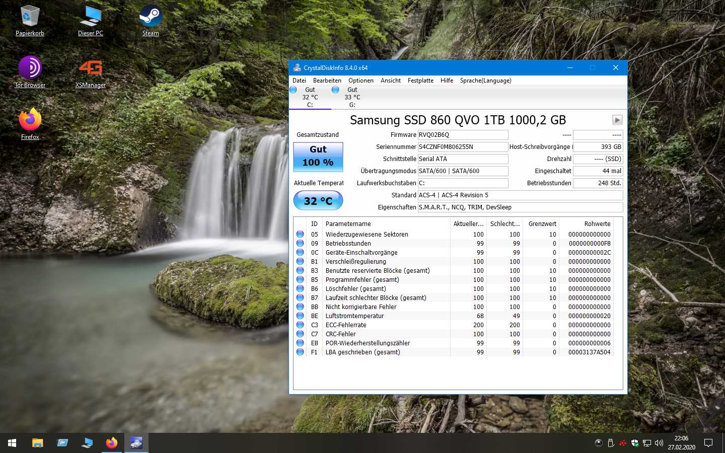

Lass mal nen Virenscan laufen, bzw check auch mal deine Platte mit Crystal Disk
Da ist das gleiche drauf wie vorher auch. Hab CrystalDiskInfo schon immer drauf aber da ist nicht auffälliges denke ich, auch meine zweite Platte läuft unter Windows ohne Probleme obwohl sie im Bios nicht arkannt wird.
