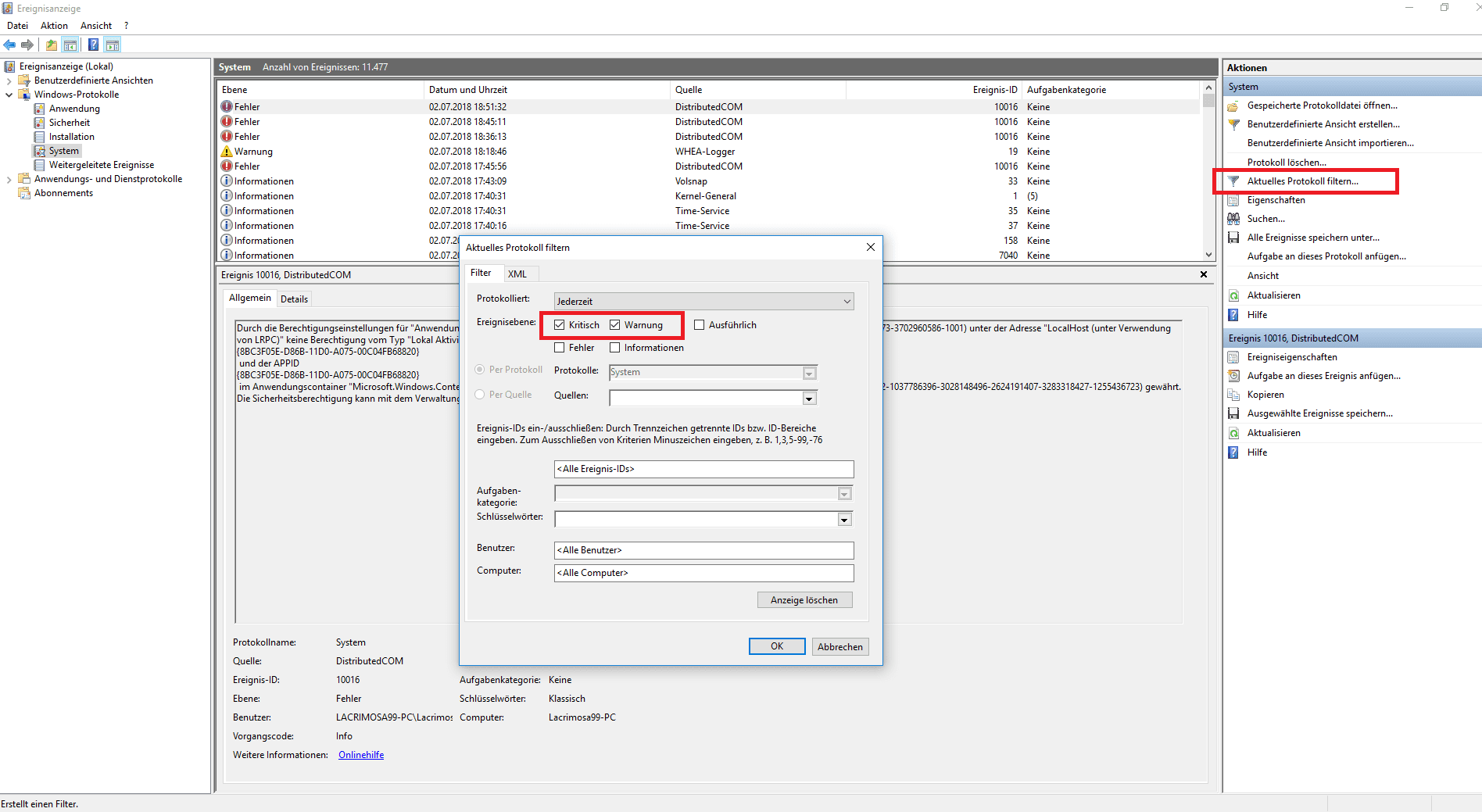

Leider ist dein Anhang mit nur einem Eintrag... darin ist nur ein Fehler das der Counter nicht geloggt hat.
Schick mal den Auszug des "Zuverlässigkeitsverlauf"es... darin sollte es etwas einfacher für dich sein ;)
Danach können wir etwas besser sehen, wo der Schuh drückt.

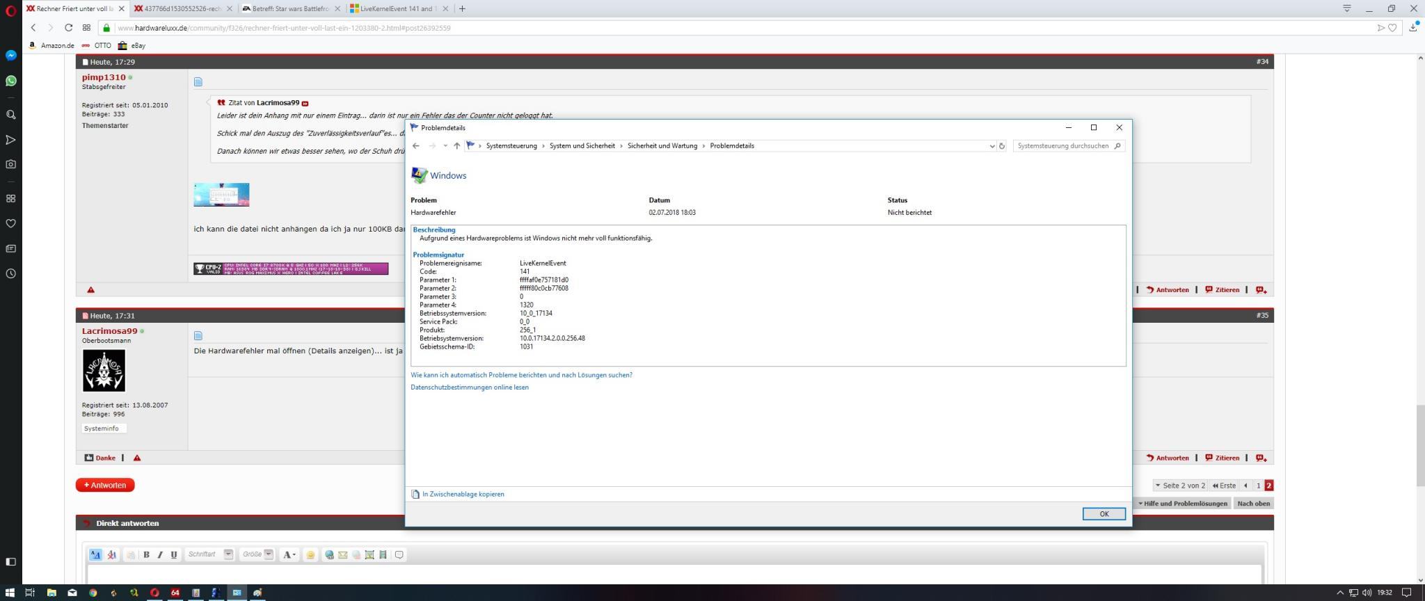

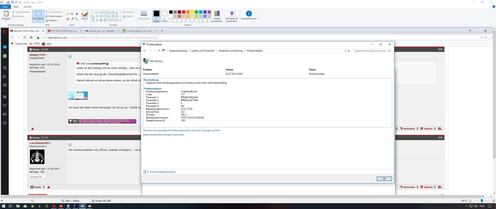

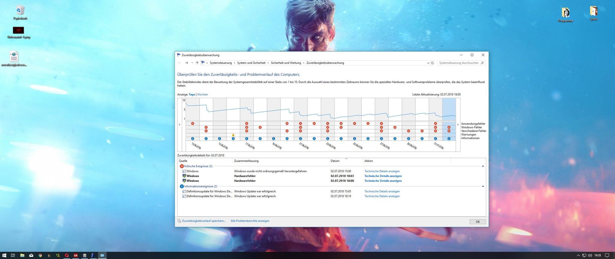

ich kann die datei nicht anhängen da ich ja nur 100KB darf
Die Hardwarefehler mal öffnen (Details anzeigen)... ist ja nen Arbeiten hier xD
Beide Fehlercodes deuten auf Graka hin... ist diese Übertaktet?
Versuch mal den Takt der Graka zu senken mittels "GPU Tweak".
Senk sie mal um 50MHz (GPU + Ram).
Zumindest deuten die Fehlercodes darauf hin und da sehr spärliche Informationen vorhanden sind... ist das wie mit der Glaskugel suchen^^

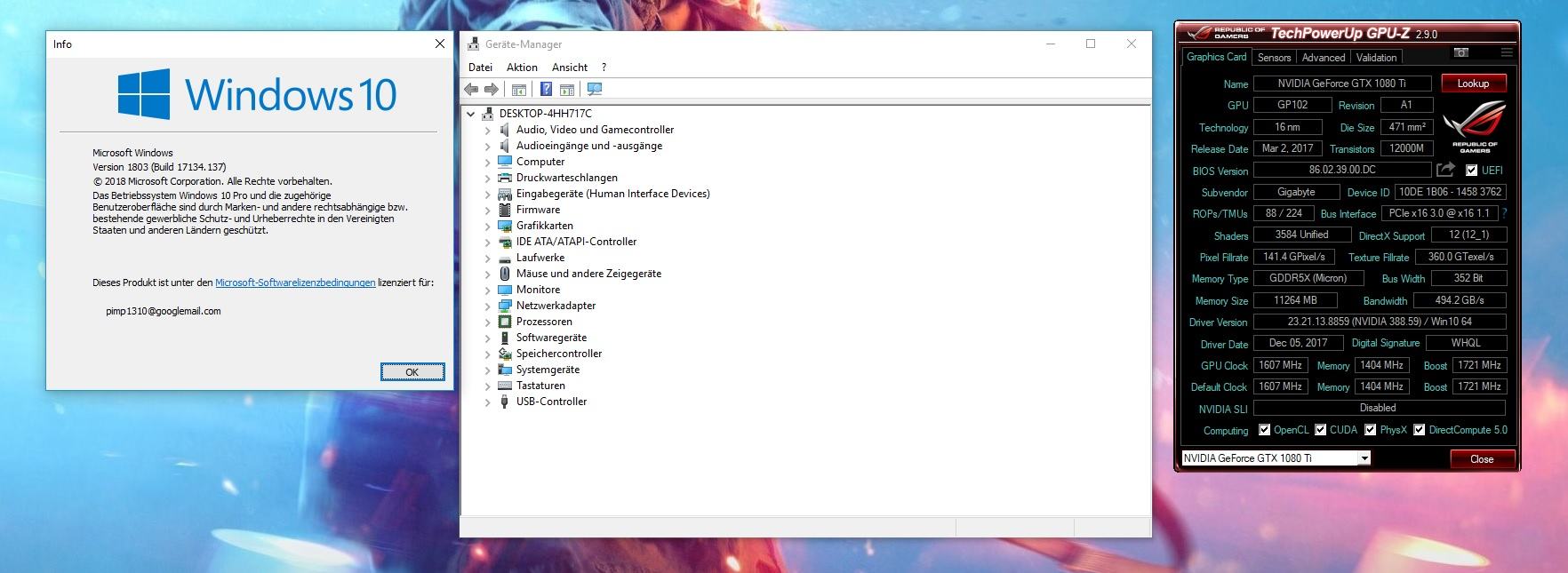

OS Version, Virensoftware, Treiber Versionen sowie Gerätemanager mit Fragezeichen oder sonstigen Symbolen... eben alles was wichtig ist für eine "Fern Diagnose".
Hast du zufälligerweise die Software AORUS ENGINE von Gigabyte installiert? Damit gab es anscheinend auch schon Probleme, welche zu Abstürzen führte.
Betriebssystem
Win10 PRO x64 v17134
Virensoftware
Windows Defender
Grafikkarten treiber
388.59 zuvor auch den neuesten getestet
Keine Fehler im Gerätemanager

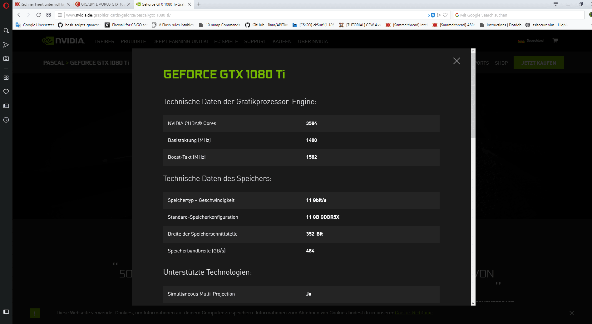

edit das ist meine Graka
GIGABYTE AORUS GTX 1080 Ti WATERFORCE WB XTREME Edition | TechPowerUp GPU Database
nein das hatte ich nie drauf.
GPU hat ein OC...
Versuch mal die von NVidia vorgegebenen Werte.

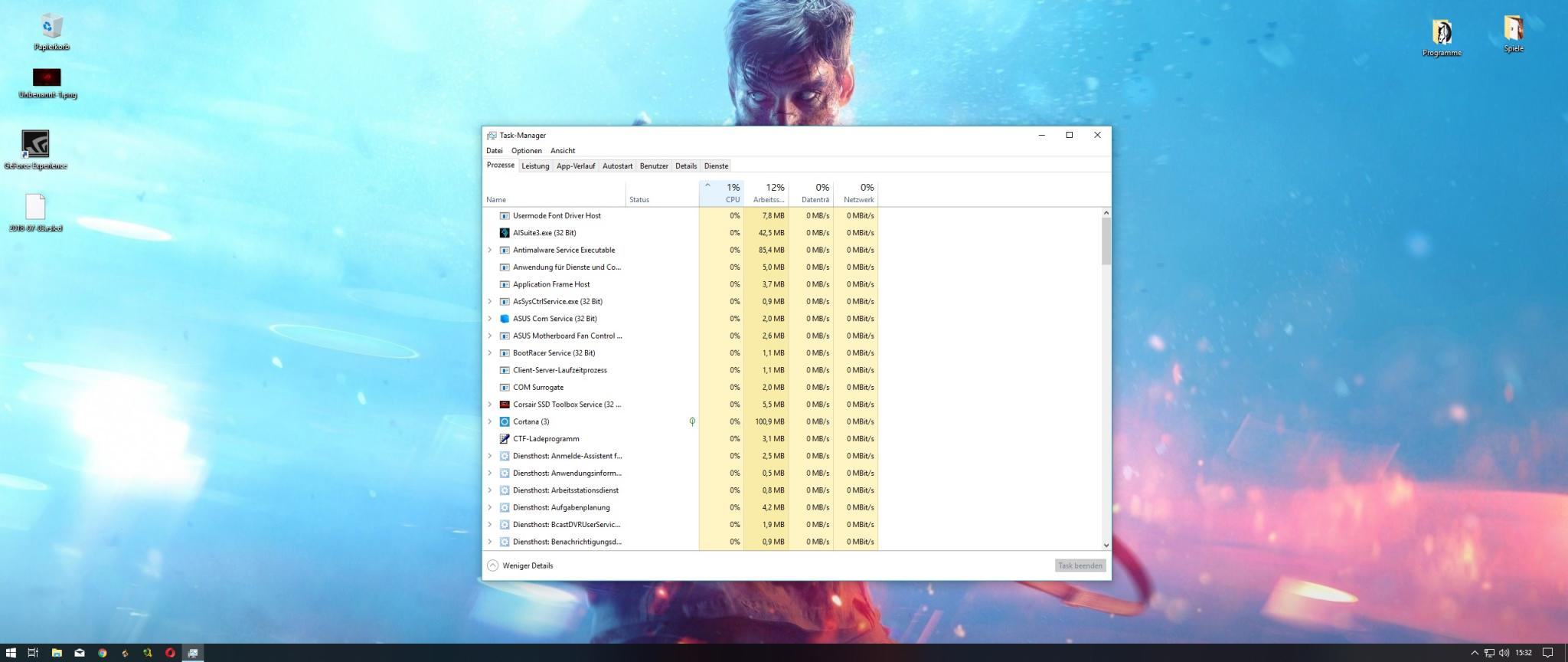

Wollt fragen, tritt das Problem zur Zeit wirklich nur auf, wenn du bf2 im Vollbild spielst, oder freezt der PC bei anderen Spielen auch, od. auch vl. bei Videos in Vollbild, od. auch bei Office/Internet Anwendungen? Kannst mal bitte ein Bild vom Task Manager machen, sortiert nach cpu auslastung.
ich spiele eigentlich hauptsächlich das Spiel, habe aber auch noch BF1 hier und würde das dann mal testen.
