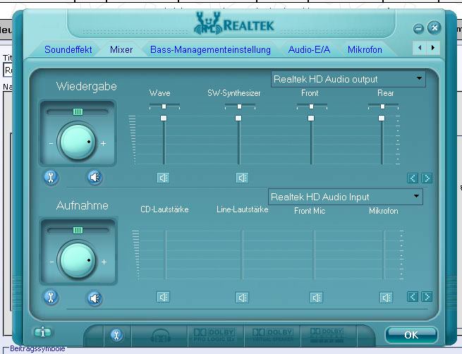

Hi,
habe ein Problem mit meinem Headset bzw dem Mikro, oder eher mit dem Treiber/sonstiges.
Problem ist das mein Mikro nicht laufen will aber Musik höre ich aus den Boxen und vom Headset. Der Treiber ist ein Realtek HD Audio. Allerdings sind im Manager bei den Mikrofon Optionen keine Regler (siehe Grafik).
Im Teamspeak 2 funktioniert das Mikro dementsprechend auch überhaupt nicht (ausser mal ganz leise mit starkem rauschen wo ich Primäre Soundaufnahme Treiber ausgewählt hatte). Mikro Boost etc alles schon ausprobiert. Habe auch die neuste Version des Treibers installiert (R1,72), aber wiederum nix passiert.
Hardware:
Intel C2D E6600
Abit AW9D-Max
2GB Corsair DDR2 800 Mhz Ram
Leadtek GF 8800 GTS 640
Das Mirko ist nicht kaputt, denn vorher lief es auf folgendem System:
AMD 2500+ Barton
Abit NF7-S Rev. 2.0
512 Corsair DDR 400 Mhz Ram
MSI GF fx5900xt
hmm, deaktivier mal die aufnahme bei "Stereo Mix"... wenns dann net geht wüsste ich auch net weiter...
in den audio einstellungen muss du bei mikrifin "ton aus" einen haken reinmachen, dann gehts, kein witz.
Das Problem kommt mir bekannt vor.
Klick mal unter Wiedergabe auf den Schraubenschlüssel und setz beim entsprechenden Eingang ein Häkchen. Dann sollte im Mixer für die Wiedergabe der Mikrofoneingang auftauchen (evtl musst du mit den Pfeilen nach rechts scrollen). Unter Erweitert kannst du dann den Mikrofon-Boost aktivieren. Bei Wiedergabe dann den Regler auf Max und stummstellen, bei Aufnahme darf nicht stummgestellt sein. So funktionierts bei mir.
