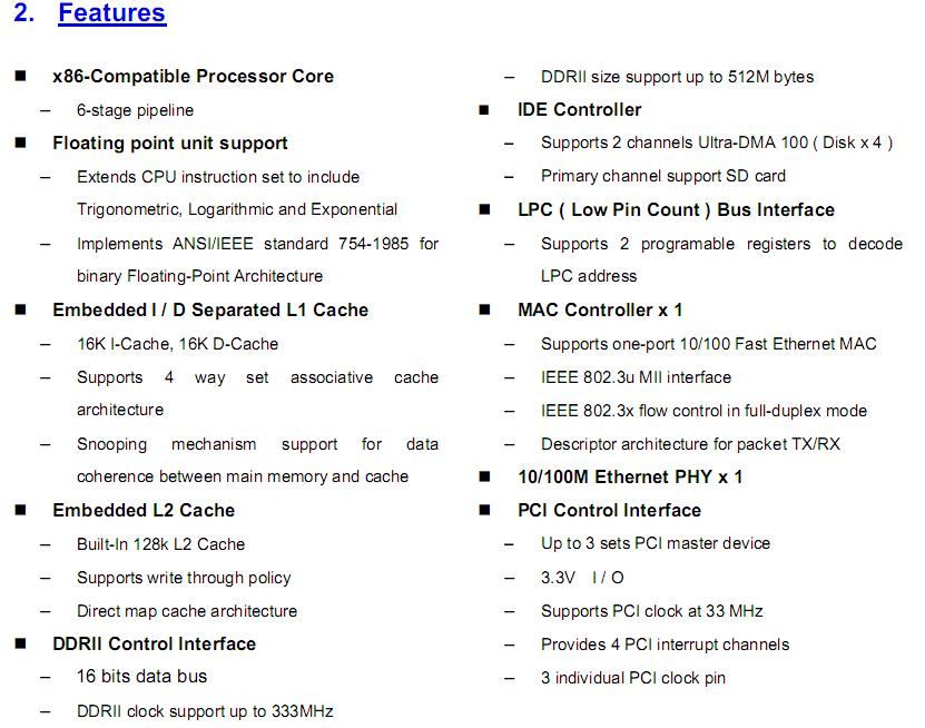

Also ich habe ein Netbook entdeckt, welches einen x86 kompatiblen 32 Bit Prozessor haben soll.
Im Bild sind die Daten der CPU.
Meine Frage ist nun, ab dies eine Kopie oder Nachbau einer Intel CPU auf P2-3 Architektur ist? Was mich wunder ist die nur 6 stufige Pipeline.

Die Cache Daten der CPU sehen einem Celeron Coppermine sehr ähnlich.
Die IA100HV Version hat 256KB L2 was einem P3 Coppermine etsprechen sollte.

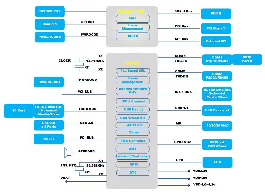

Das ganze scheint eine zwei Chip Lösung von CPU+NB+SB+RAM.
