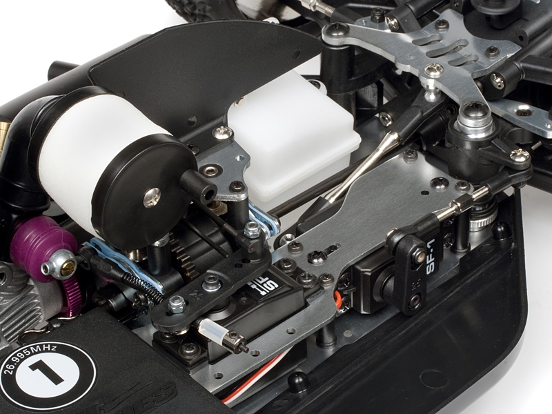

dann stell den motor richtig ein.
denn so wie beschrieben macht man nen motor an, und nicht mit unnötigen spielereien.
geht der morot nicht an, alles am vergaser zurück drehen.
Hauptnadel rein, dann 2 1/2 umdrehungen raus. (das ist die nadel wo der spritschlauch unten rein kommt ;) )
die schraube am vergaser schieber bündig. (diese dame hier )
die messingfarbene, sofern vorhanden, ist tabu ! ist auf der seite zum reso hin.wenn du da drann drehst haste selber schuld.
Mit den grund einstellungen geht !!jeder!! Motor an.
läuft mehr oder weniger wie n sack turnschuhe....
Vom 15er Kyosho, zum 21er Ninja übern 46er Axial/OS und whatever.
Wenn du rotostart verbaut hast, nutz das.
hat mehr erfolgsaussichten als der olle seili.
Tanken, rotostart kurz drücken, reso zuhalten, vergaser aufziehen, rotostart solange eiern lassen bis der sprit am vergaser ankommt.
dann nochmal ne sekunde orgeln bis man nen kleinen unterschied hört.und den hört man, leicht also sperr die löffel auf.
Finger weg vom reso, einmal kurz auf den rotostarter tippen (KURZ! drücken finger weg)
Dann vergaser zuschnappen lassen, glüher drauf und 3 sekunden warten.lass brutzeln....
dann lässt du den rotostart ballern und ziehst nur ein müh (ein bisschen, nicht das gas aufreissen wie ein irrer! das bringt nichts ! )das gas.
grade mal den hebel berühren, ganz leicht, wie beim kitzler einer frau.
dann geht auch der motor an, wenn der glüher voll ist, der sprit nicht grade 2 jahre im gartenhäuschen stand und der motor nicht ausgelutscht ist und die kerze fein glüht.
Highnadel rein und wieder 2 1/2 zurück.......
