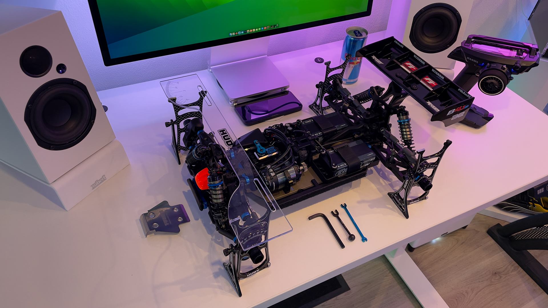

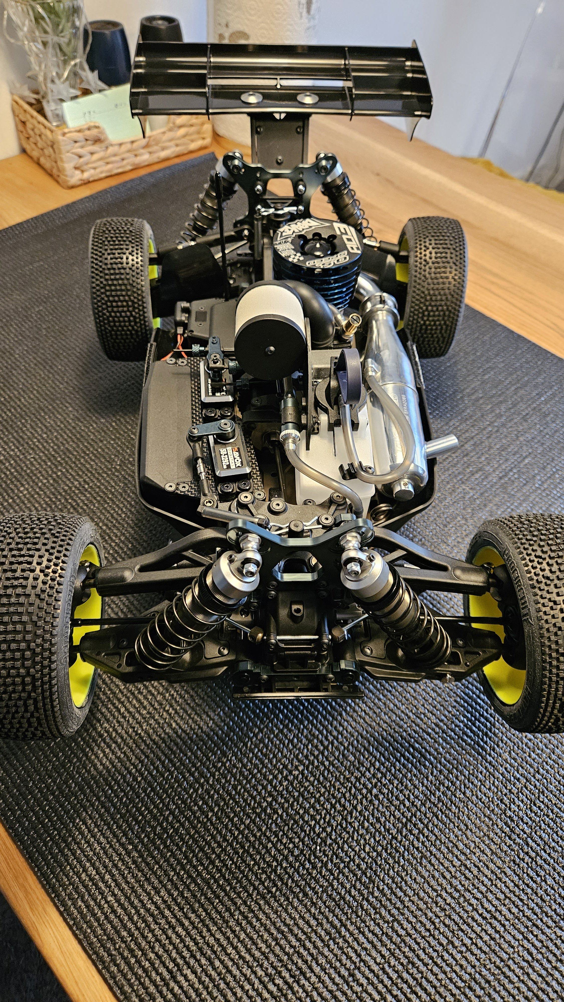

Muss den Wagen jetzt noch auf dem Hudy Setup-Tool einstellen. Regler muss auch noch feinjustiert werden aber abgesehen von den zwei Punkten kann's bald losgehen ;).
Kann man den Motor noch weiter nach hinten versetzen, wenn man das Ritzel andersherum auf die Motorachse montiert?

Cool, ein Mugen, oder? Nobel :d
Bin vom Verbrenner schon seit Ende der 90er weg. War mir zu laut und zu schmutzig.
Gib gerne mal ne Rückmeldung, wie der Koffer sich schlägt.

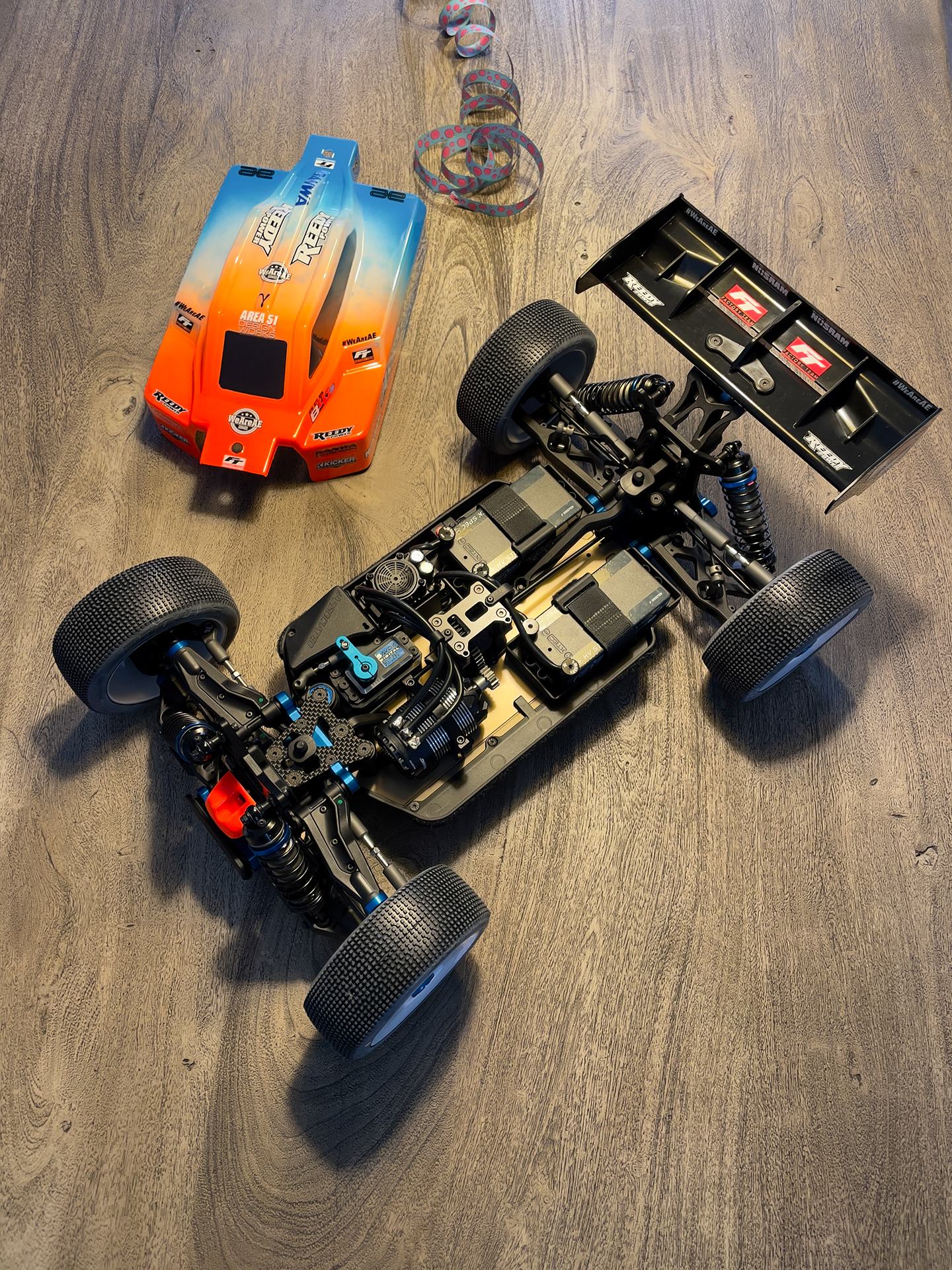

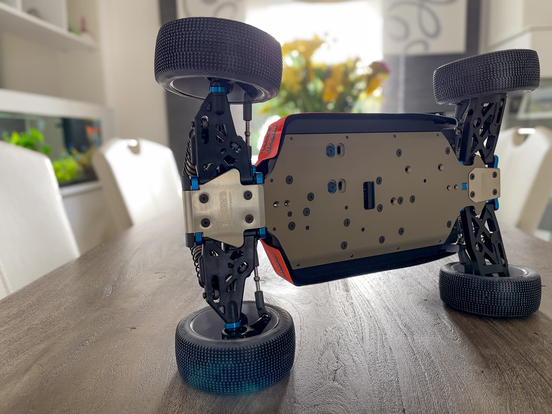

Hab mir mal noch ein paar Skid-Plates an der VA und HA montiert, damit das Chassis nicht so stark zerkratzt
An meinem TA 1:10er hatte ich solche Chassis Schutzfolien. Leider finde ich nichts für den RC8B4 in 1:8.
Falls jemand was finden sollte, bitte gerne hier posten ;).

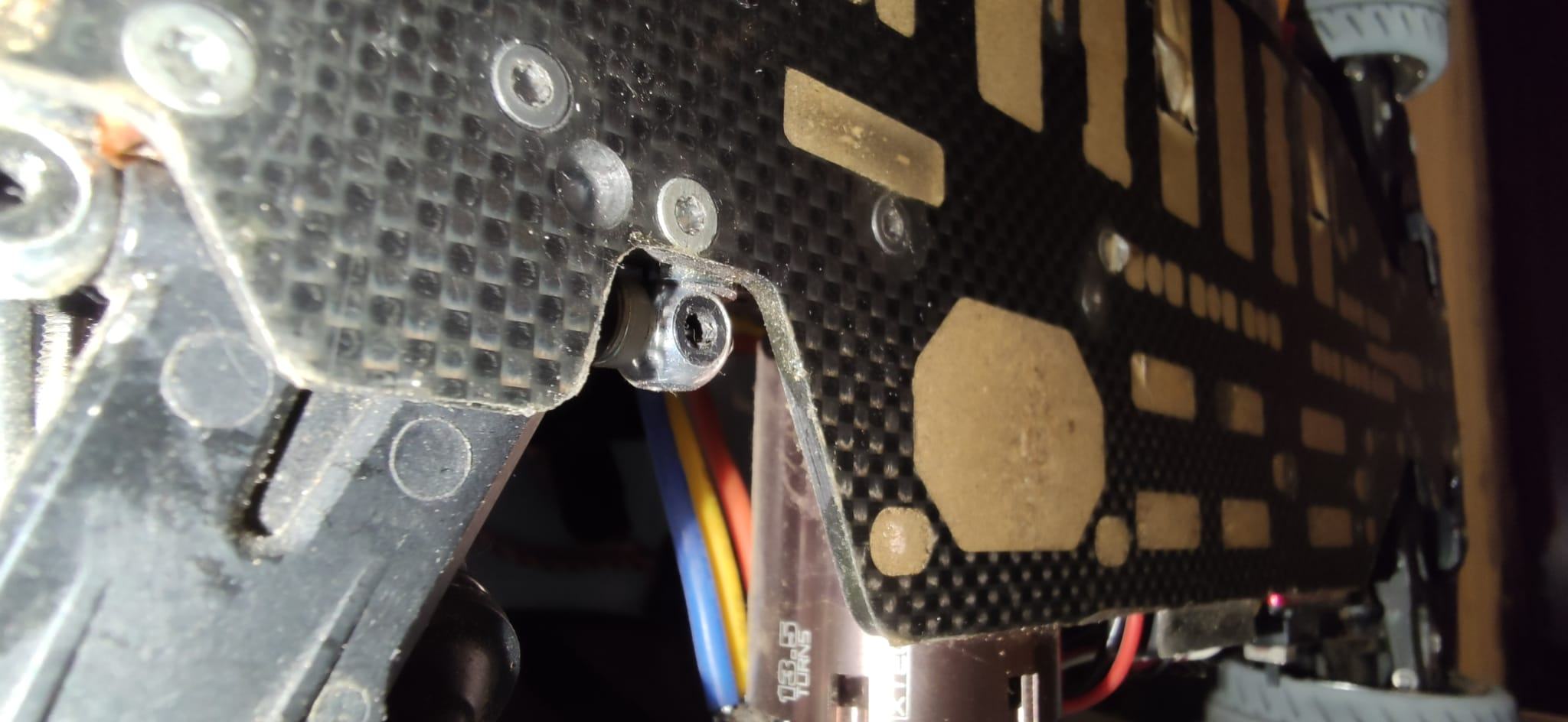

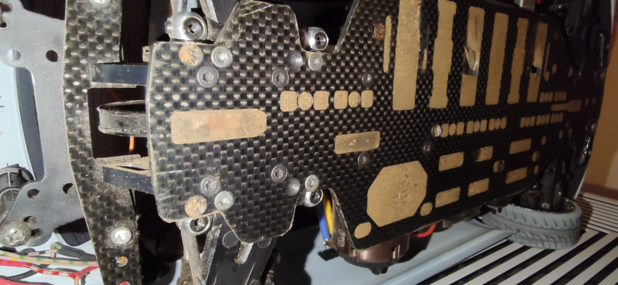

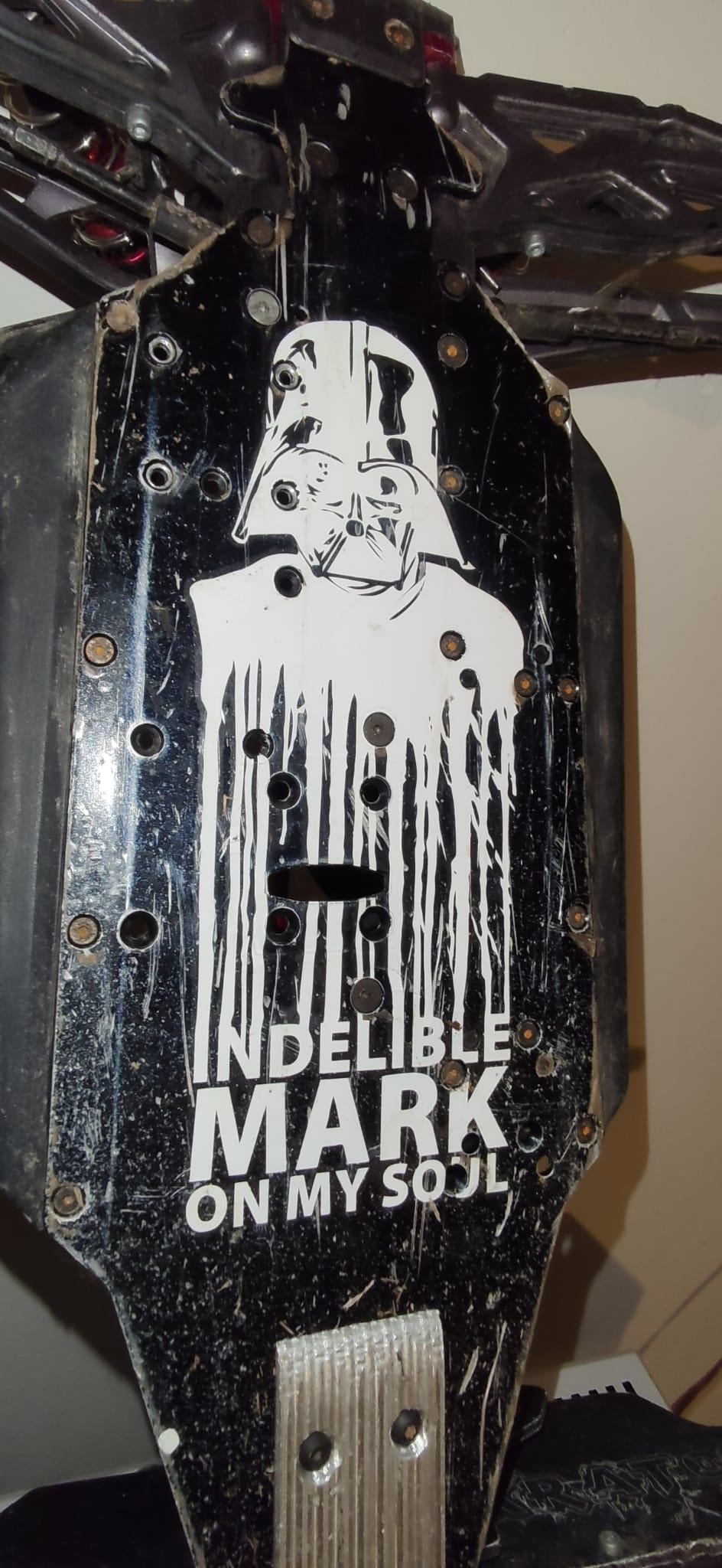

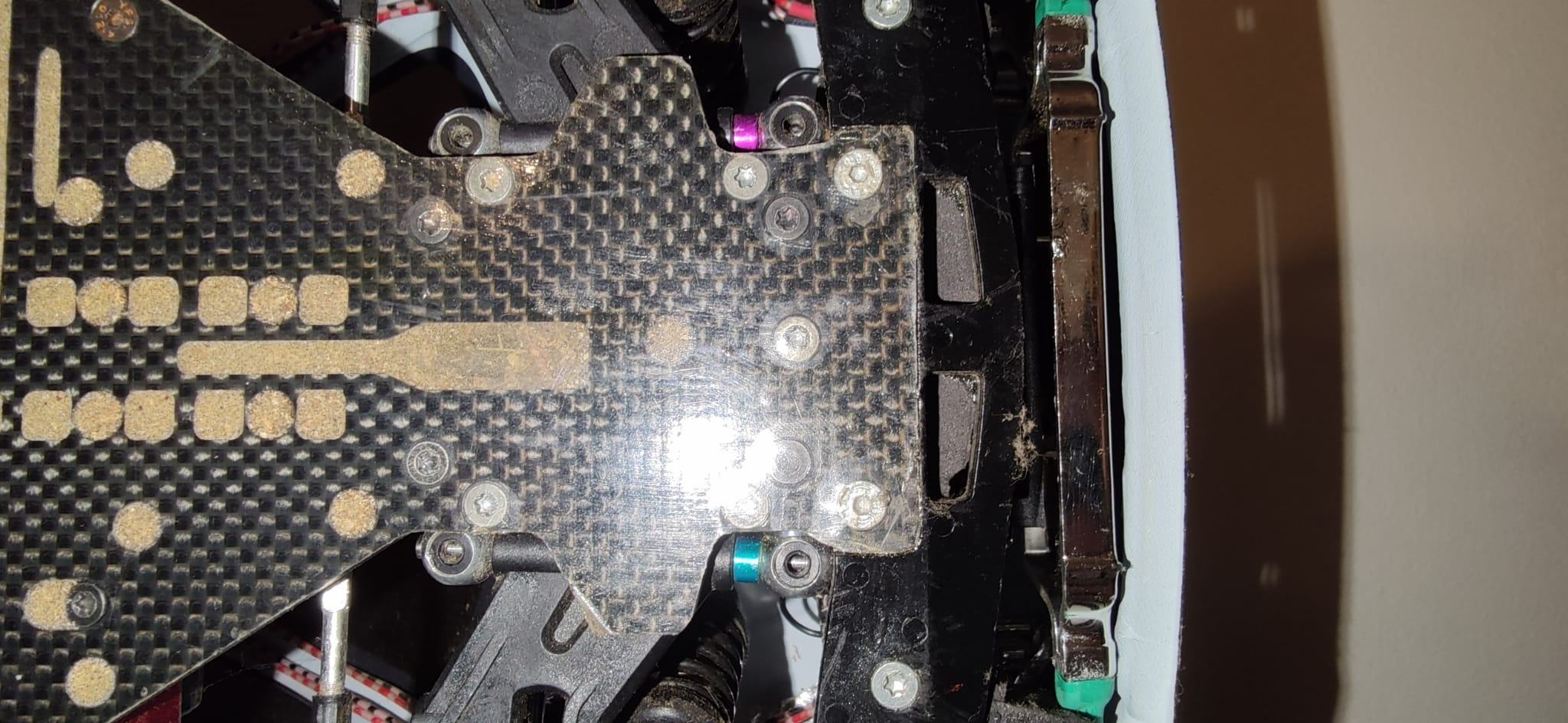

Hier mal z.b mein 1:10er ( Corally Chassis ) den ich zum Parkplatz Bashen benutze, Die Steinschlagfolie ist jetzt 3 jahre drauf ich war zwar nicht arg oft Fahren aber sie erfüllt sehr gut sein zweck. Die Kanten hab ich mit Edge Sealer versiegelt.
Der Einzige Nachteil den man bei dem Chassis gut sieht, wenn man das ding zum Rally Fahren missbraucht klebt schön der Dreck auf der Folie :LOL:

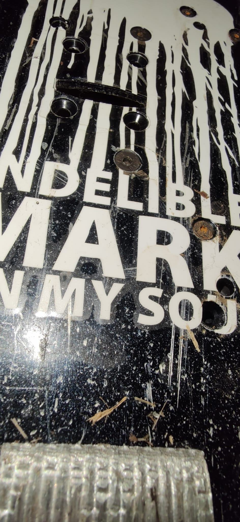

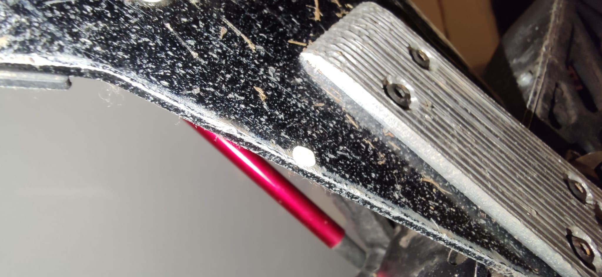

Und anderes Beispiel mein Kraton 1:8er Offroad Basher den ich gut Quäle, da hab ich ehrlich gesagt die Steinschlagschutz Folie nur drauf um die Folierung zu schützen, hier hab ich Edge Sealer für die Folierung selbst genommen sonst hätten die kleinen Elemente nicht auf dem verschrubbten Chassis gehalten. Und hier habe ich auch ziemlich Dicke Steinschlagschutz Folie genommen.
PS : Die Folierung ist selbst gemacht ( hab nen Plotter ) Und die Skidplattes am Kraton hab ich selbst Entworfen und Gefräst auf meiner CNC, Material ist 7005er T6 Alu :fresse: Und beim Letzten Bild der Steinschlagschutz am Querlenker mit dem Kraton Schriftzug ist ebenfalls selbst gefräst und graviert aus 3mm Dibond

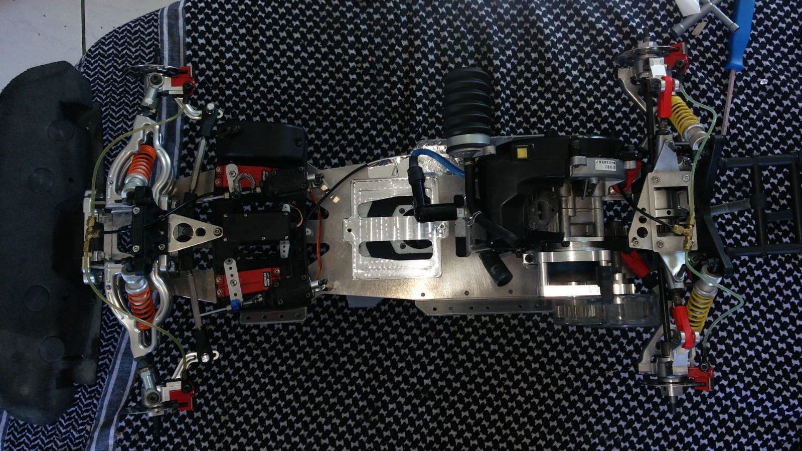

Hydraulische Scheibenbremsen Kann ich auch :LOL: So muss datt

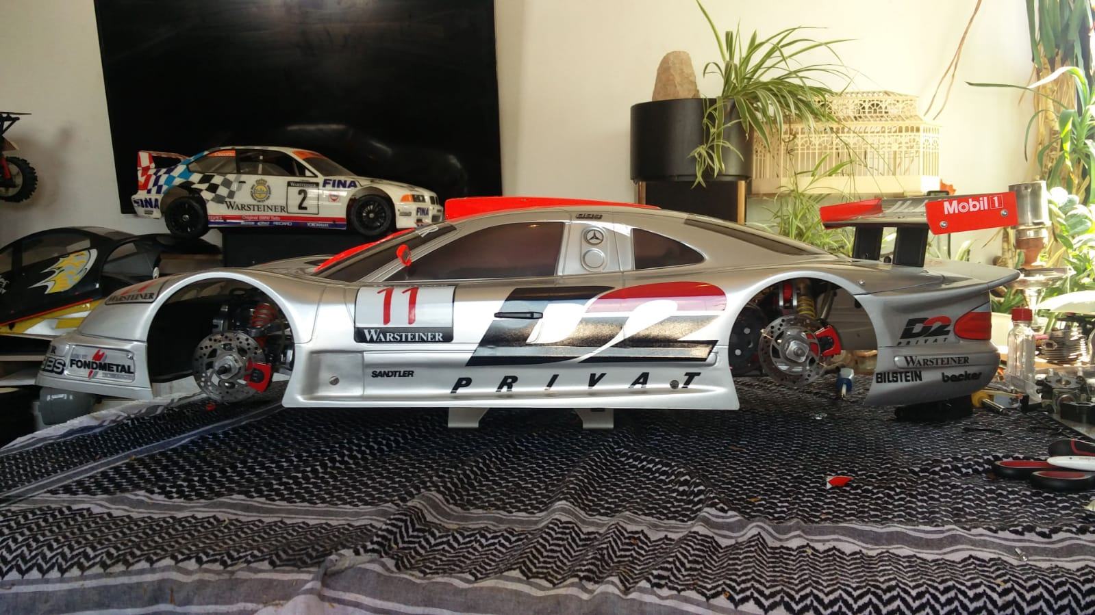

FG Competition GT Chassis ( 40 mm Breitere Spur )
Oder so
FG Competition
Der FG Competition GT, jetzt erklärt sich auch warum GT
Das Chassis und die 3 Karo´s die es für das Chassis gab ist auf Topspeed ausgelegt, ganz seltenes Ding als 1:5er zumindest das Echte GT Chassis, die Karo sieht man öfter auf Chassis wo sie nicht passt wegen der überbreite.
Und der FG Competition, die Felgen sind tatsächlich 2 teilig mit richtigen Gürtelreifen

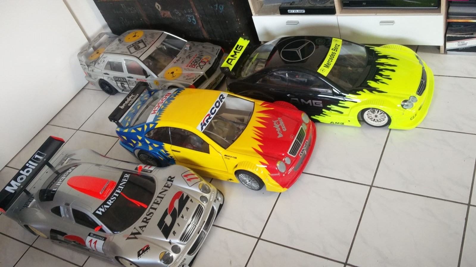

Und meine Ganze Mercedes FG Flotte , 3 mal CLK und ein 190er EVO2
Die anderen beiden Chassis sind Einmal ein FG Sportsline und ein FG Ecoline

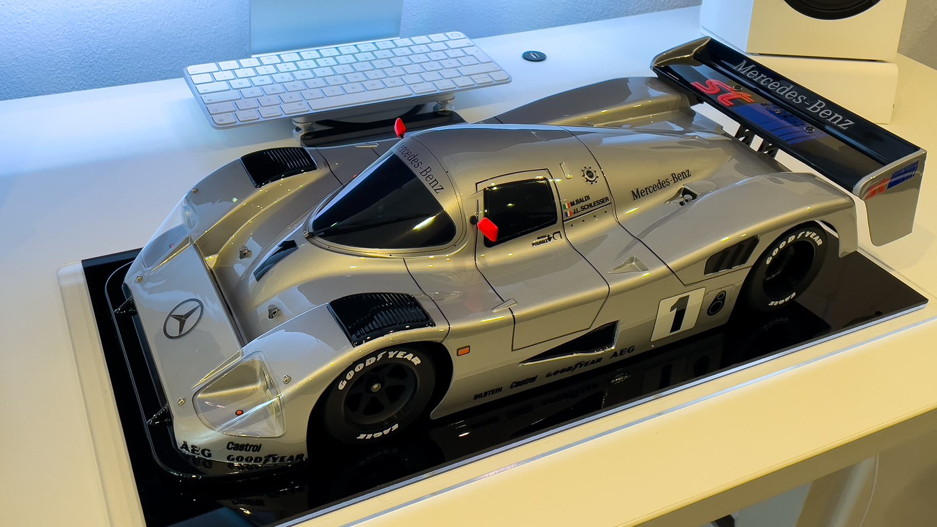

Ich habe mal Außenspiegel, Scheibenwischer und Lüftungsschlitze lackiert und installiert :-) .
Für den Auspuff muss ich noch den Ausschnitt aus der Karo vornehmen, dann kann das 3D-Druckteil auch noch verbaut werden.
Mega geil der Mercedes.
