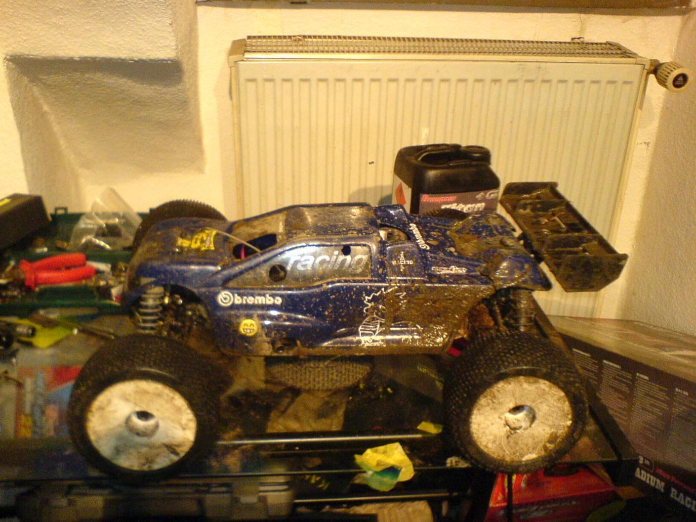

mal ein (handy)bild von meinem wagen nach dem ausflug vorhin auf dem akker gegenüber :d
Das Wäre mein Team Losi 8ight T, Efra 2041 reso, Speed 2.5Heavy Load Alu, KHZ Streben und engine mount.
Zur Krönung ein Axial28 motor :fresse:

schaut fast aus wie mein ex losi :d
