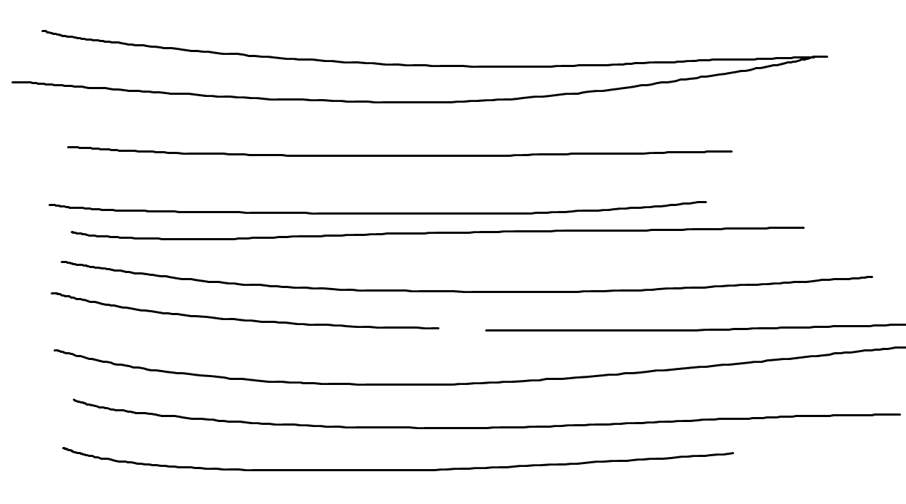

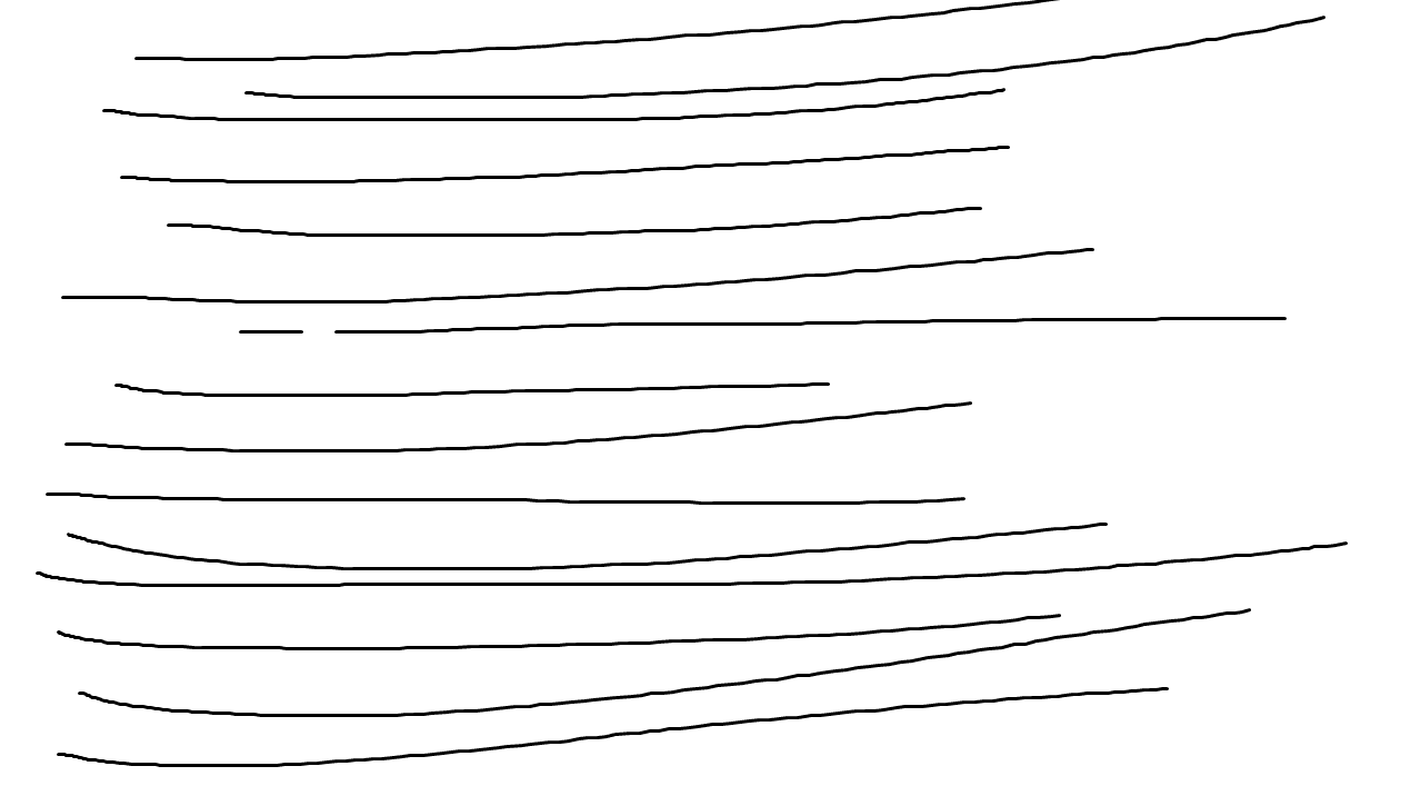

War eigentlich der Schlitz zwischen linker und rechter Maustaste der am Mausrad beginnt auch schon bei der 1800dpi Version vorhanden? Ich kann mich nicht mehr dran erinnern, meine alte hatte ich ja vor 45 Tagen in RMA geschickt.
Jetzt habe ich doch die Maus erst seit Samstag und ich hatte eben schon ein paar Doppelklicks, ob wohl ich nur einmal geklickt habe.
Das darf doch nicht war sein.
Ich habe mal 2 Paint-tests angehängt, in dem der Aussetzer zu sehen ist.

Hast du schon die aktuellste Firmware geflasht und nutzt du den aktuellsten Treiber? Ich hatte schon ne halbe Ewigkeit keinen Doppelklick mehr.
Treiber ist 3.0.1 und Firmware ist 2.13
Wie geh ich da vor bei einem Firmwareflash? Nicht das ich mir was kaputt flashe.
EDIT: Sehe gerade im Changelog, dass bei 2.31 ein doubleclick issue behoben sein soll.

Ok, habe jetzt die 2.33 geflashed.
Danach hat die Beleuchtung der Maus ab und zu rumgezickt (ging kurzzeitig aus).
Habe zwar die Maus wie empfohlen neu eingesteckt. Aber erst nach einem PC Neustart verhält sie sich jetzt normal.

Mit der aktuellsten Firmware ist kein Doppelklick mehr aufgetaucht. Muss es aber noch genauer beobachten.
