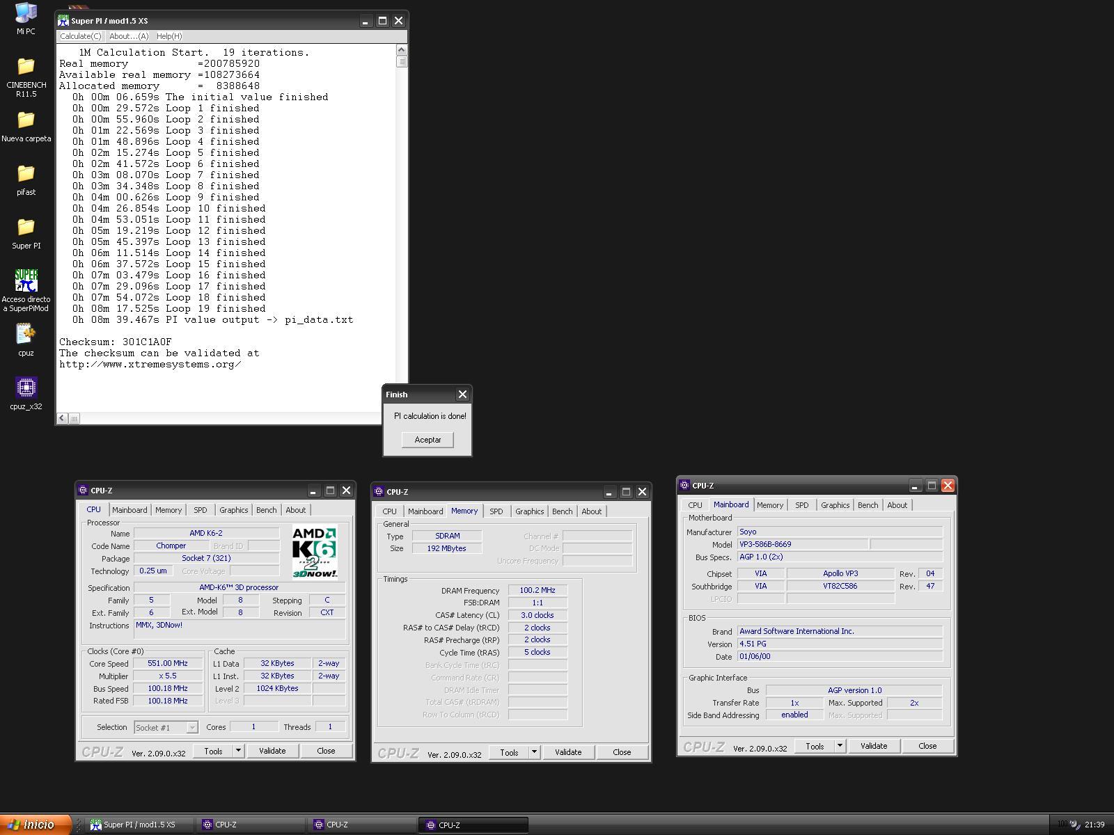

Soyo SY-5EMA+

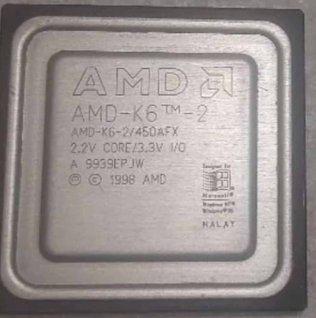

Das ist mir aber schon klar. Ich hab ja anhand der Werte deiner Widerstände gerechnet und mit dem errechneten "Geisterwiderstand" passt das auch wieder mit den Widerstandswert-abständen zur Spannung. Deswegen meinte ich ja, probier mal 2,6kOhm, ob dann 3,2V raus kommen.

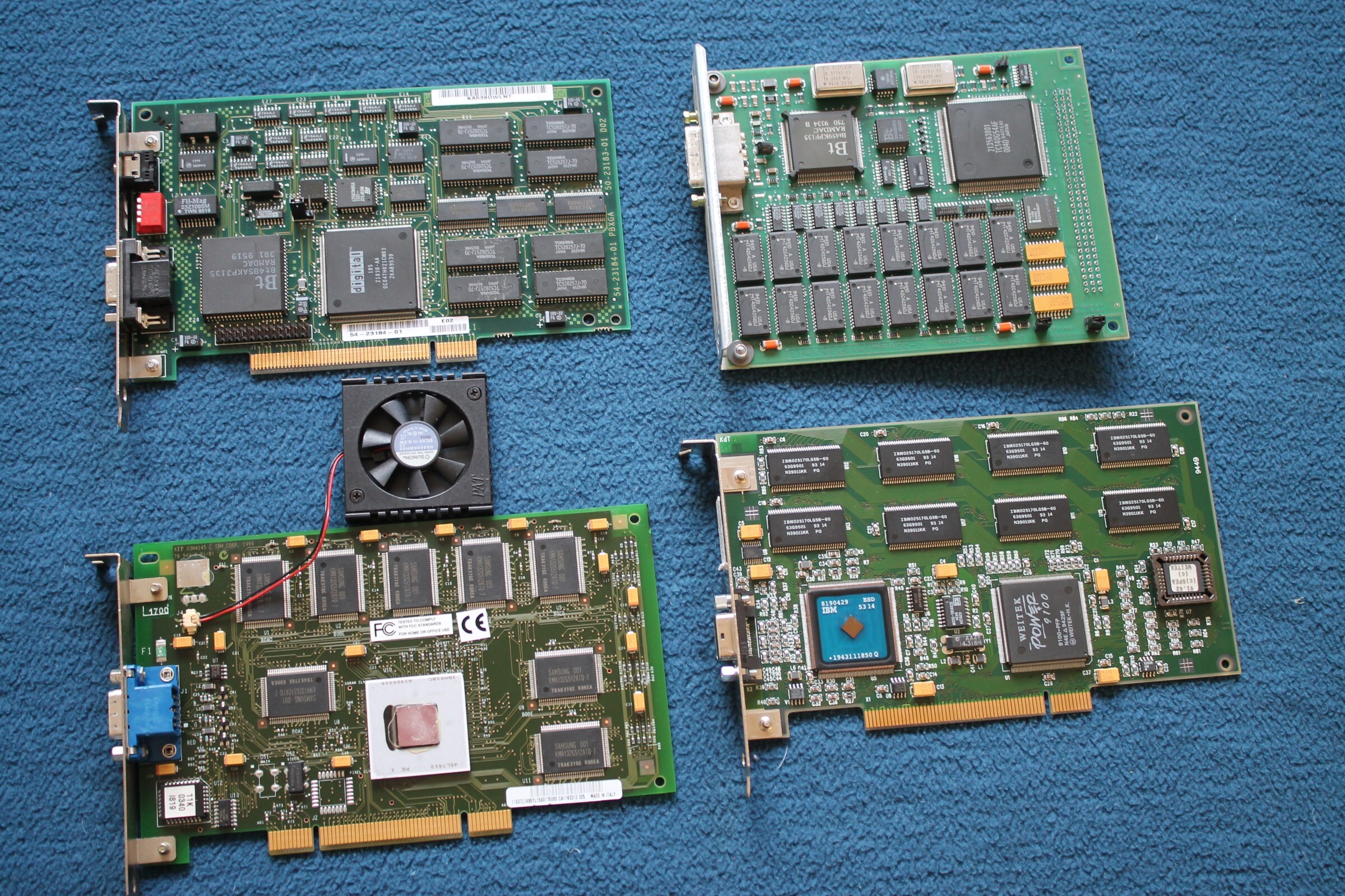

Bin die Tage beim Aufräumen über ein paar ältere Kartons gestolpert. Glaube die Teile passen hier rein. Eine ATI Rage 128 vermutlich mit 32 MB?
Unten drunter dürfte eine Matrox Mystique 4MB sein inkl. Rainbow Runner Myst Erweiterung. Bei den verschiedenen Speicherbausteinen habe ich gar keine Ahnung wo ich die einordnen soll, das war alles deutlich vor meiner Zeit. Die Kartons stammen noch von meinem Opa.
