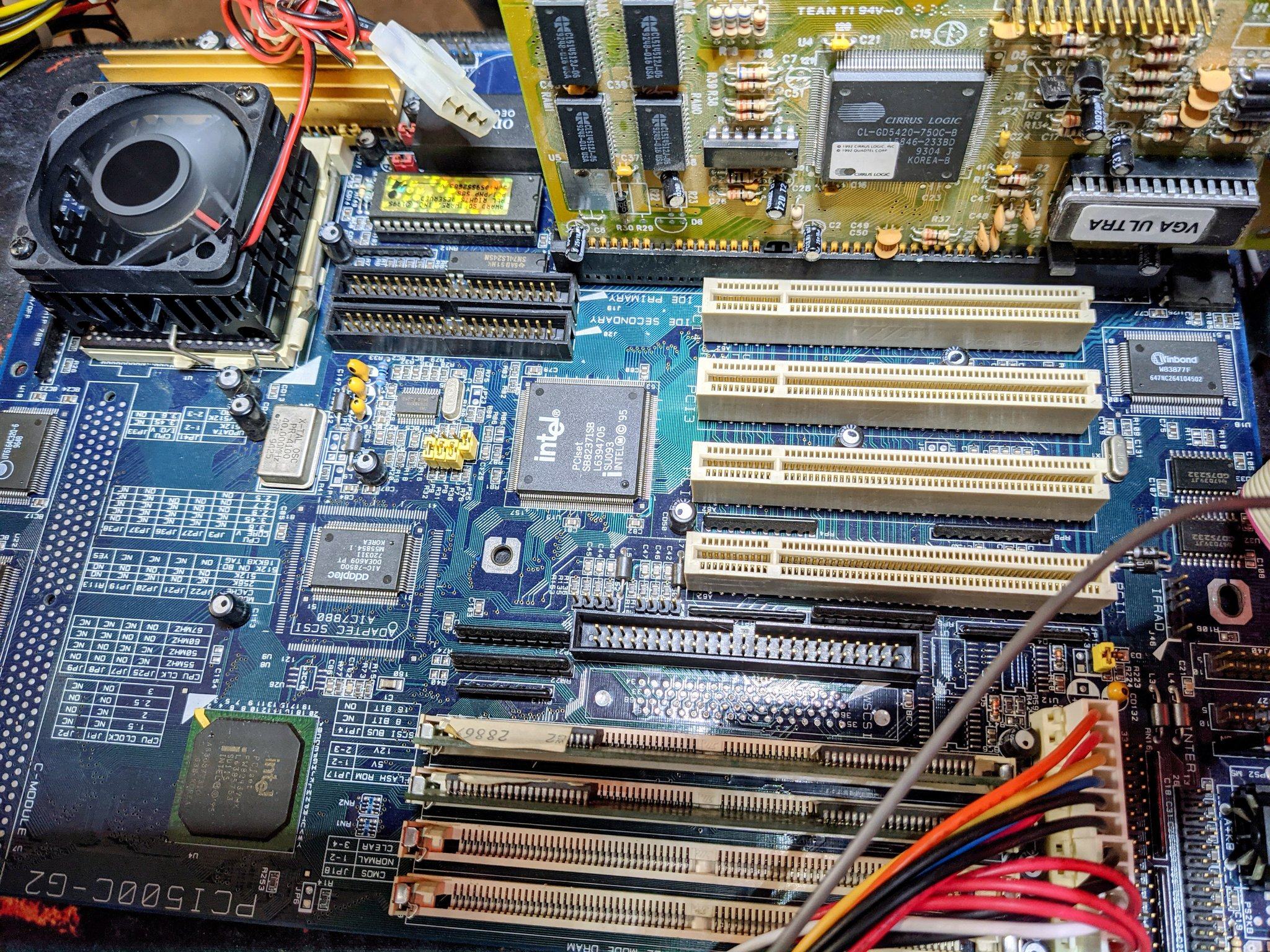

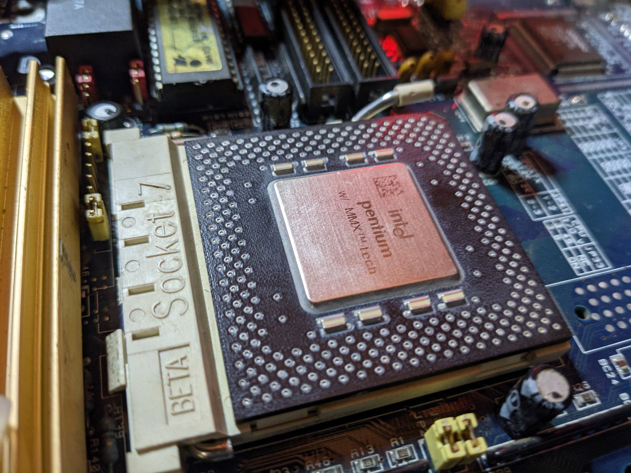

Heute mal endlich das alte Sockel 7 System zum laufen gebracht. Ist ein J-Bond PCI500C-G2 (noch nie von gehört)
Läuft mit ner Pentium MMX  233 CPU oder 166Mhz ohne MMX, es mag beide, ner alten Cirrus Logic und 8MB RAM. SCSI Laufwerke hab ich, nur Kabel noch nich.
Wenn ich endlich ein passendes AT Gehäuse finde und das dazu passende Netzteil gibts auch ordentiche Bilder.
Hübsch. Ein blaues AT-Board ist mir bisher noch nicht unter die Fingernägel geraten.
das J-Bond PCI500C gabs in sehr ähnlichem Layout als PCI400.
Die ISA Grafik ist aber ne schöne Bremse, passt zeitlich auch nicht wirklich.
Jaaaa. Die mag das Board scheinbar nicht. Ich hab 8 PCI GraKas in jedem Slot durch. Keine will Bild geben. (und die sind alle ok)
Die ISA sofort und das in jedem Slot. Aber die PCI Slots sind ok. Zumindest was Controller-Karten angeht, die werden erkannt.
Im BIOS gibt's dazu auch nichts, das der evtl. gar nicht richtig versucht auf PCI einen Pixelschubser zu booten?
Keine Ahnung ob das BIOS was damit zu tun hat, aber nun mag er nach etwa jedem 3 Hochfahren auch die ISA GraKa nicht mehr...

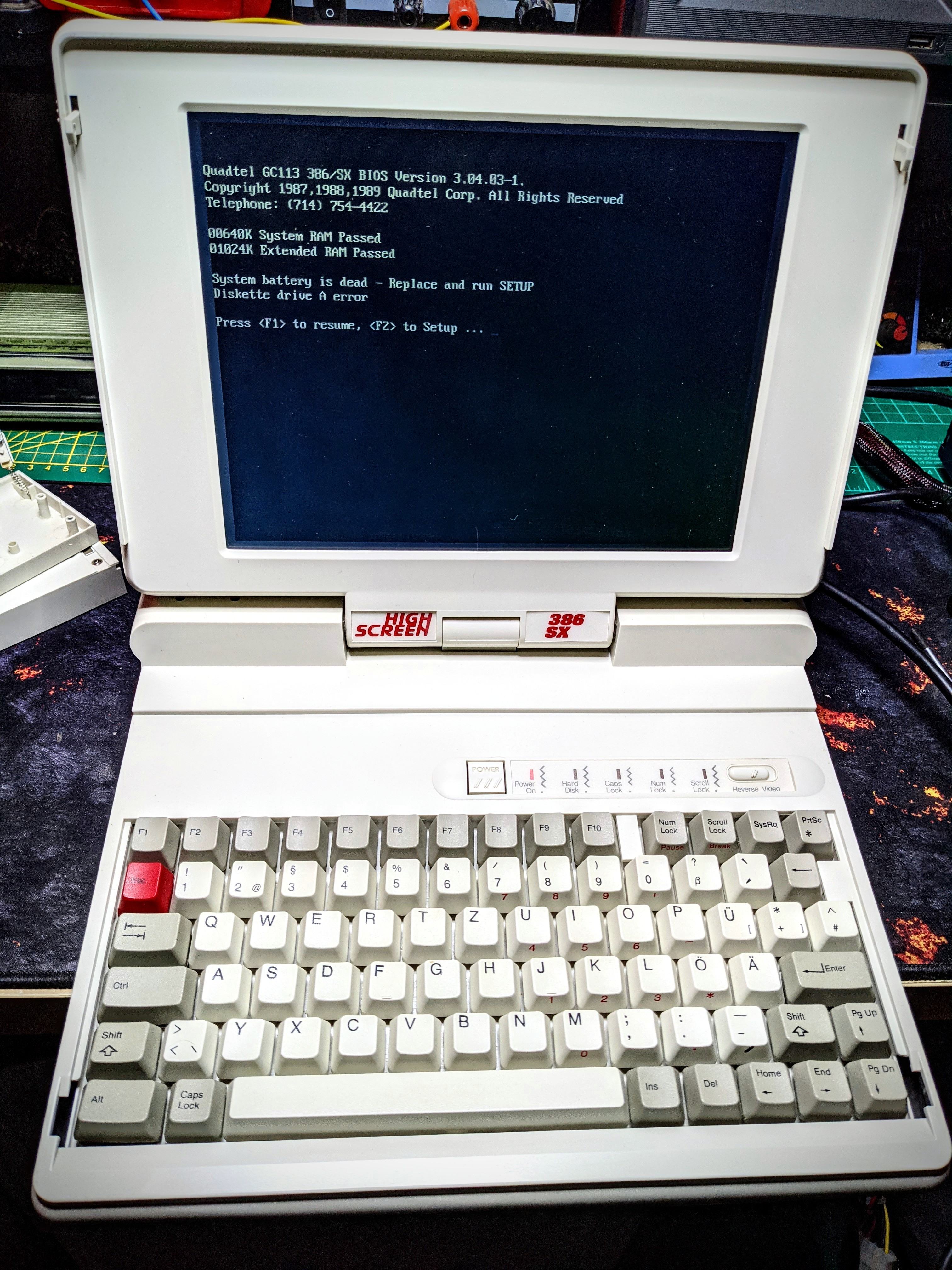

Heute kam dieser Klotz an. Ein Highscreen SX Flyer 386. Lief sofort hoch, knattert aber irre laut. Erstmal zerlegen.
Ja das hab ich mir bei dem Preis von 20€ auch gedacht :d
Ist mein erster 386er Lappi. Irgendwie steh ich mehr auf alles unter 100Mhz...
Der sieht ja noch richtig gut aus.
Die Generation ist nur leider mit allen "modernen" Features völlig überfordert, also so was wie grafische Oberfläche (Win3.11) UND 10/100MBit-Lan....
Auf meinem Compaq Aero ist ein auf Midi konvertiertes MP3 als Begrüßungsmelodie schon so ziemlich das höchste der Gefühle :fresse2:
Das ist ja grade das tolle! Man MUSS halt mit dem klar kommen, was da ist und der Kasten kann. Also mir reicht auf dem DOS. :coolblue:
