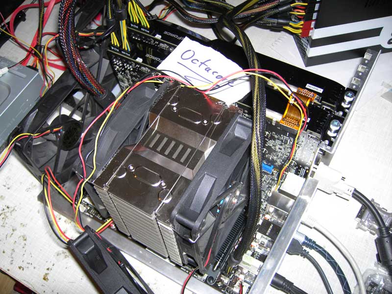

mATX Benchtable für Arme :fresse:
attachment.php
Nachtrag:

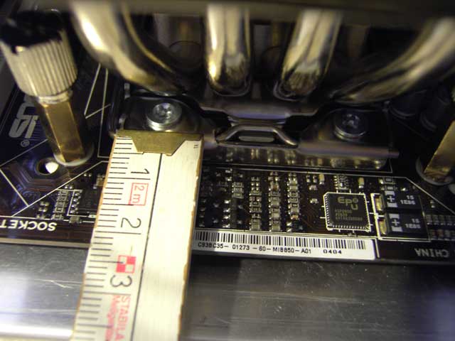

Wegen fragen per PM, das ist ein EKL Brocken, der eigenwillig mit der beiliegenden zua'geflext'n & g'schliff'ana 775er Backplate montiert wurde. Zwei 0.8mm starke Beilagenscheiben passen super als Distanz.
attachment.php
Abstand Sockel/Rand

Am geilsten ist dieser Zettel da...
Darauf hat man mich mal hingewiesen im forum, weil sonst könnte ich ja das Bild von irgendwo haben wenn man Name per Paint reinmacht. Gibt so paranoide die überall Fakes sehen in Foren daher mal so Zettel benutzt. *seufz* wie man es macht,...macht man es kervehrt.
Nee, nee, ich hab das nicht ironisch gemeint, das ist echt nicht schlecht. ;)
Hat was von einem running gag... :banana:

Würde davon gerne Bilder sehen und würde auch gern wissen wollen, um wie viele cm bzw. mm der Kühler über den Rand des Boards übersteht.
Beim Brocken sind es ja gute 5mm, die der Kühler drüberschaut.
