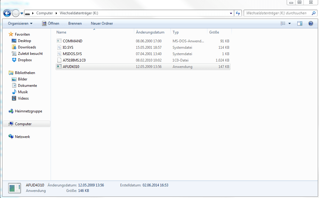

Um festzustellen obs wirklich ein P45 Neo ist und es ist eins und Ich würde da definitiv das neueste Bios 1.C flashen!
Bios-boot-usb-stick - Anleitung: BIOS Update per bootfähigen USB-Stick - biosflash.de
DOS Boot USB Stick erstellen und darauf die beiden Update Dateien A7519IMS.1C0 (Biosdatei) + AFUD4310.EXE (Flashtool) kopieren.
Dann von dem USB Stick booten und: AFUD4310 A7519IMS.1C0 [Enter] eingeben und das Flashen definitiv nicht unterbrechen.
Nach dem Flashen sofort ins Bios gehen und die Defaults laden und speichern, so geht da das Biosupdate normalerweise nie in die Hose!
Bei nem zerflashten Bios muß man in aller Regel den Bioschip schon extern flashen lassen, außer man hat (oder baut) ein Diskettenlaufwerk ein...
bei mir geht sowas eh IMMER schief :D hab mein Handy mindestens auch schon 10 mal zerflasht, wobei man da einfach wieder nen neues drüberspielen kann.
Ich werde mir dir Anleitung nachher genau anschauen und bei fragen werde ich mich melden.
in welchen slot ist egal? mit irgendwelchen Änderungen im BIOS oder alles auf Auto belassen?
