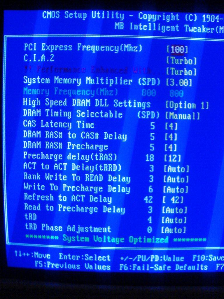

Hallo erstmal,
irgendwie komm ich mit meinen neuen Mainboard und den RAM nicht klar. Hab das P35-DS3 und diesen 2 GB Kit ( http://www.alternate.de/html/product/details.html?articleId=160627&showTechData=true ).
Somit sollte es als kein Problem sein. Hab auch hier schon nen bissel gesucht, aber nicht das passende gefunden.
Hab im BIOS schon ALT+F1 gedrückt und die Timings auf 4-4-4-12 und Refresh to ACT Delay auf 42 (SPD) verändert. Der Rest ist auf AUTO. Spannungsänderung werden ja nur als +X angegeben. Hier hab ich nix verändert, da in Windows eh schon 2,1V angezeigt werden.
Vielleicht kann mir ja jemand helfen, die Timings zu verbessern.

ok, da hast du wohl recht. Hab jetzt +0,3V eingestellt, aber der PC hängt sich immer bei Bios-Zusammenfassung (meine das letzte Bild bevor sonst der Windows Ladebildschirm kommt) auf.
Oben hab ich nochmal nen Bild von den Timings angehängt. Vielleicht hilft es bei der Analyse.
EDIT: Oder liegt es vielleicht daran, das mir CPU-Z nicht die richtigen Timings ausliest? Laut everest kann der Speicher 4-4-4-12 in 200 und 400 MHz betrieben werden. Ich hab ja nicht mal übertaktet und er streikt schon.
EDIT 2: nach dem ich nun das neue Bios (f10) drauf gemacht hab, hab ich es nochmal mit den timings 4-4-4-18 versucht, was erfolgreich war.
