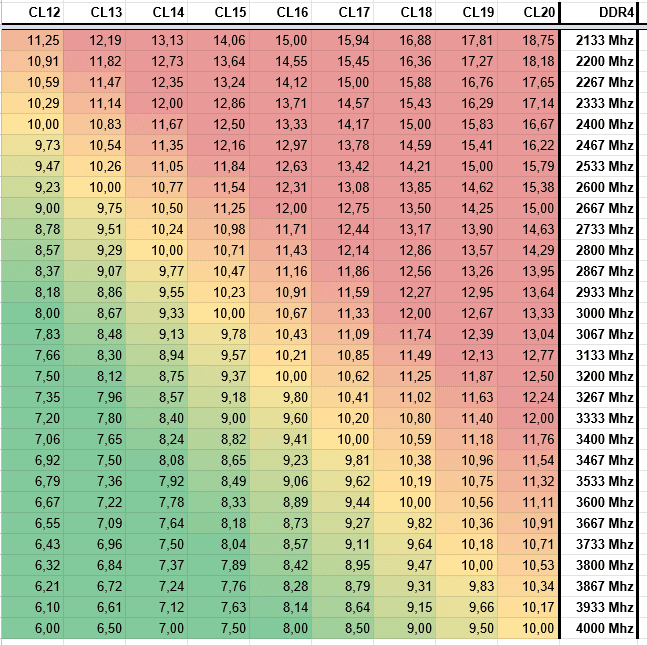

Hier mal was für dich - Höhere takt und lasche Timings führen dich halt auch nicht unbedingt zum Ziel, da dadurch die Latenzen ansteigen.
Ich denke, dass du 3800CL16/CL15 schon hinbekommen kannst - danach langsam nach oben arbeiten.

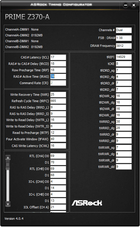

Vielleicht ginge es auch mit 1.35V vDimm oder mit geringerer VCCIO/VCSSA. Ich habe nämlich aus Ungeduld die vDimm nach jedem gescheiterten Durchlauf mit stressapptest einfach mit erhöht. Die oben genannten Einstellungen liefen jedenfalls eine volle Stunde ohne zu murren durch. Bei kurzen Spieltests danach gab es auch keinerlei Probleme.
Worum ich mich jetzt am dringendsten kümmern muss, sind die Subtimings. Die werden ja munter mit jeder Takterhöhung angehoben, was die gewonnene Performance wieder wegfrisst. Beispielsweise der Refresh Cycle wird bei den standardmäßigen 2400 MHz (kein XMP) bei ca. 400 eingestellt, bei 3800 MHz sind es dann >600...

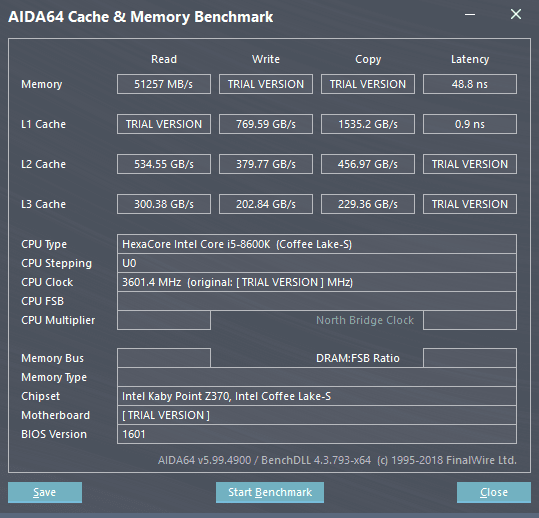

Zeig doch mal einen Screenshot von deinen Durchsatz in Aida64 und mit ASRock Timing Configurator. Damit kann schon relativ schnell erkennen, ob die Performance ungefähr passt.
Als Beispiel:
Kann nur mit einem Screenshot von der Demoversion dienen:
Du kannst auch mit der Demo Version die Einzeltests über das Benchmark Menu ausführen und solltest für alles Werte angezeigt bekommen.

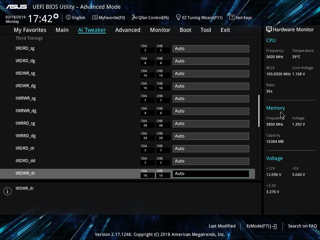

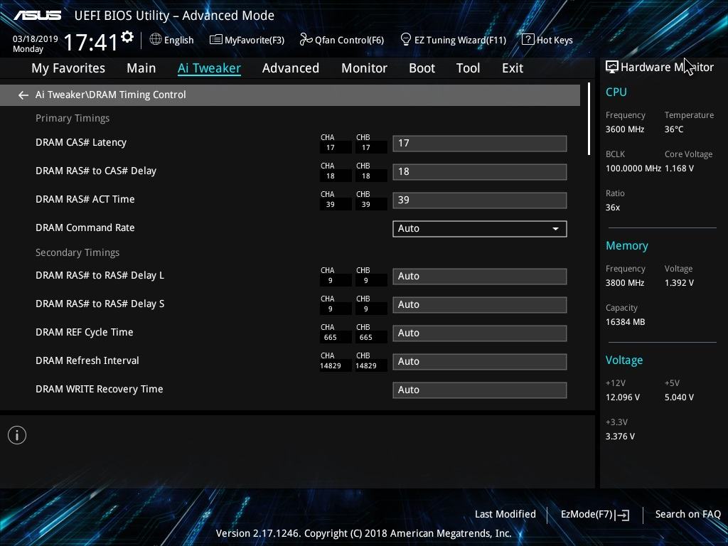

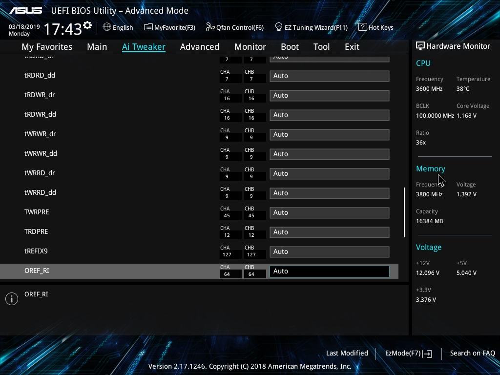

Okay, so müsste das jetzt passen:
Subtimings (Finde den Timing Configurator auf keinem seriösen Downloadportal)
Und hier die Benchmarkwerte
Code:
CPU	CPU Takt	Motherboard	Chipsatz	Speicher	CL-RCD-RP-RAS	Lesegeschwindigkeit
6x Core i5-8600K	3600 MHz	[ TRIAL VERSION ]	Z370			51953 MB/s
CPU	CPU Takt	Motherboard	Chipsatz	Speicher	CL-RCD-RP-RAS	Schreibgeschwindigkeit
6x Core i5-8600K	3600 MHz	[ TRIAL VERSION ]	Z370			55244 MB/s
CPU	CPU Takt	Motherboard	Chipsatz	Speicher	CL-RCD-RP-RAS	Kopiergeschwindigkeit
6x Core i5-8600K	3600 MHz	[ TRIAL VERSION ]	Z370			46337 MB/s
CPU	CPU Takt	Motherboard	Chipsatz	Speicher	CL-RCD-RP-RAS	Verzögerung
Core i5-8600K	3600 MHz	[ TRIAL VERSION ]	Z370			47.5 ns
