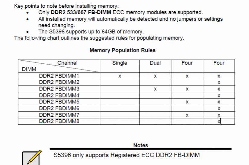

ich denke es hat was mit der verteilung auf den bänken zu tun. hab mal in die anleitung geschaut. (ausschnitt angehängt)
eventuell ist das des rätsels lösung.
