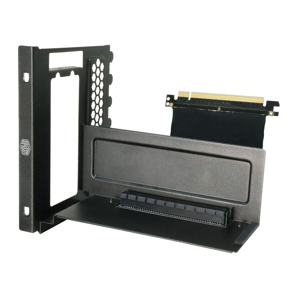

Ok Fehler kam wieder nachdem ich alles wieder montiert habe.
Habe allerdings herausgefunden woran es wirklich lag.
Seitdem der heraus ist, ist defintiv Ruhe. So ein Mist...
Dann ist das Riser kabel das Problem. Hatte schon mal jemand hier im Forum.
Nur so aus neugier bin ja hier im forum neu und will mich noch weiter bilden in dem bereich PC hardware, das sieht mir aus wie ein PCI versatz ? sprich das man eine grafikkarte oder ähnliches etwas weiter weg vom motherboard benutzten kann ?
@mastermind2k
dadurch kann man seine grafikkarte waagerecht einbauen.......
