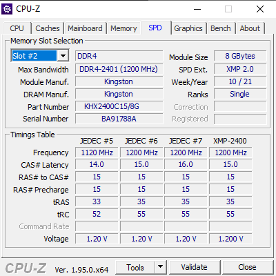

ich kann nicht mal XMP auswählen, ich habe ein solches Feld nicht.
laut screenshots meines Bios gibt es aber dieses Feld, vermutlich aber nicht mit meiner cpu.
die geizeigten bilder haben immer einen ryzen.
Zeigt CPU-Z im SPD Tab ein XMP an?
scheinbar ja
