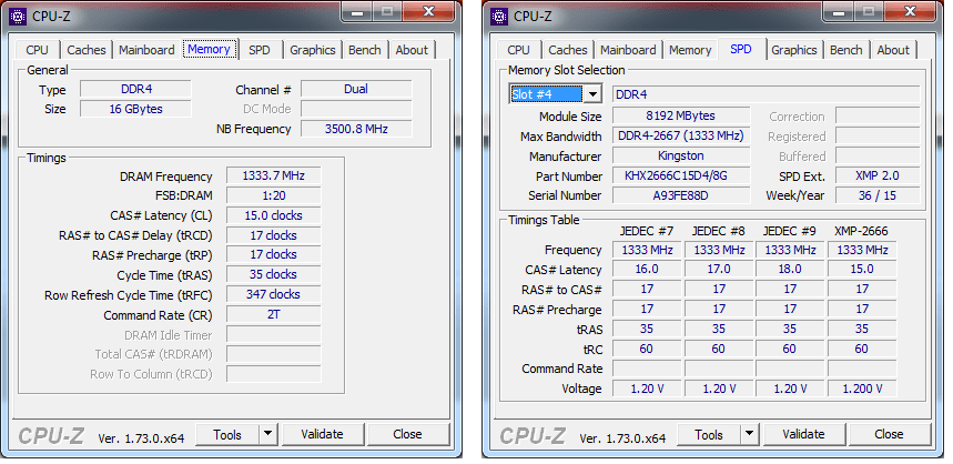

Mein RAMs sind DDR4-2666 CL15-17-17 HyperX Fury mit XMP 2.0 Profil. Im Bios habe ich das XMP Profil aktiviert. Problem ist, dass das Board nur im Modus "Enhanced Stability" startet. In den beiden anderen Modi bleibt das Bild schwarz und ich muss das BIOS resetten. Nach dem Reset steht die Einstellung auf "Enhanced Stability". Aber eigentlich sollte es doch auf "Normal" stehen und aus dieser Einstellung heraus booten. Unter Windows werden mir zwiespältige Anzeigen zum RAM präsentiert. Die Frequenz steht ja so auf 1333MHZ und nicht auf 2666MHz. Was könnte da faul sein? Was bewirkt diese "Memory Enhancement Settings" FUnktion überhaupt genau?

Enhanced Stability ist die Einstellung mit der besten Kompatibilität. Vermutlich hat man sich deshalb bei den frühen BIOSen dazu entschieden, diese als Standard zu verwenden.
Abgesehen davon ist ein Speichertakt von 1333MHz exakt DDR4-2666. Die Erklärung liefert die Abkürzung DDR = Double Data Rate (siehe Wikipedia). Die u.a. von den Herstellern gern verwendeten "2666MHz effektiver Takt" sind nichts weiter als Marketing.
hätte ich mir ja denken können:
1 mal Datenübertragung bei der ansteigenden Flanke, ein mal Datenübertragung bei der abfallenden Flanke. Blöd wenn das Studium so lange her ist ;-)
btt: aber sollte es nicht so sein, dass der RAM im "Normal" Modus laufen sollte?

Hallo! Ich habe exakt dasselbe "Problem" wie RedMoon. Nur mit einem Gigabyte Z170-HD3P, XMP ist disabled. Soll ich mir jetzt anderen Speicher kaufen/zurückgeben, oder passt das schon so? Ich kenne mich leider nicht so gut aus...
Meine Einstellung von CPU-Z zeigt bei "Timings" exakt dasselbe wie bei RedMoon, nur bei NB Frequency steht 800Mhz
