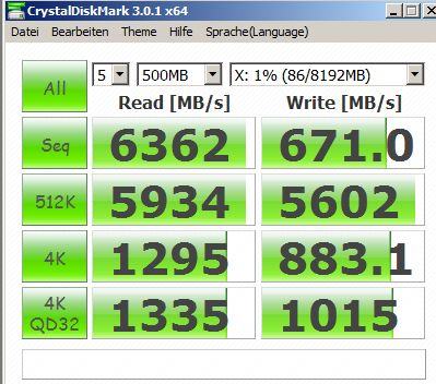

Mit der Primo-Ramdisk 5.6 im DIO-Mode ergibt sich folgendes Bild:
Warum bricht der Durchsatz bei Seq/Write so drastisch ein?
(8x8=64 Gbyte Ram, Corsair DDR3-10700, 8 Gbyte Ramdisk zum Testen, Win7prof.-64-bit)
Thx...
