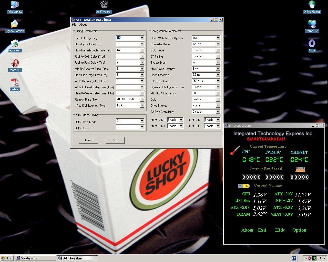

ok ich werd dann mal ein einen screen von a64 tweaker machen.
@Muh-Q: werd dann auch mal nen lüfter davor hängen.
orientier dich mal an dieser einstellung bei 2,7-2,9v
tref kannste auch deine lassen!
und dann bitte mit superpi 32m und memtest für windows (200%) testen!
edit: das ganze natürlich für ddr400 und 1:1

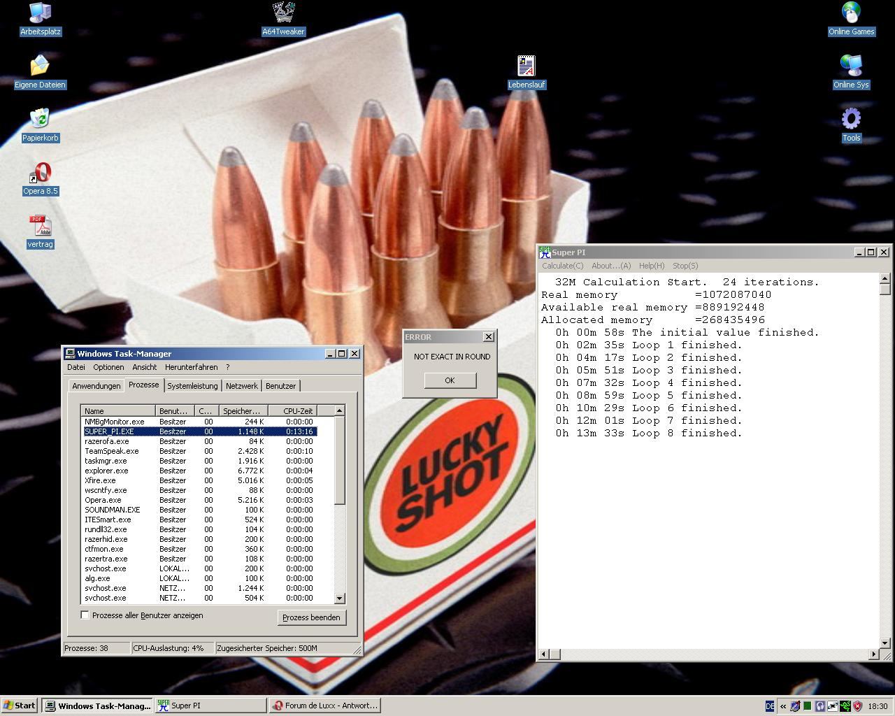

so hab es jetzt laufen lassen mit standard settings.

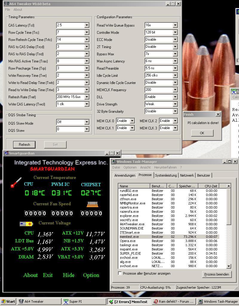

so Super PI is durch, doch bei memtest sind 2 Errors gekommen. Da hab ich dann abgebrochen mit memtest.
kann screen leider nicht hochladen. hat über 200 kb
