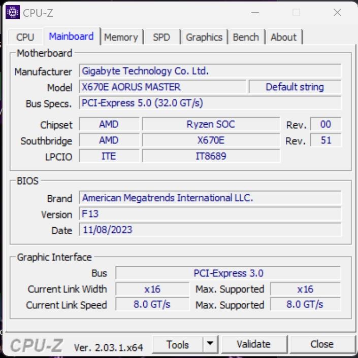

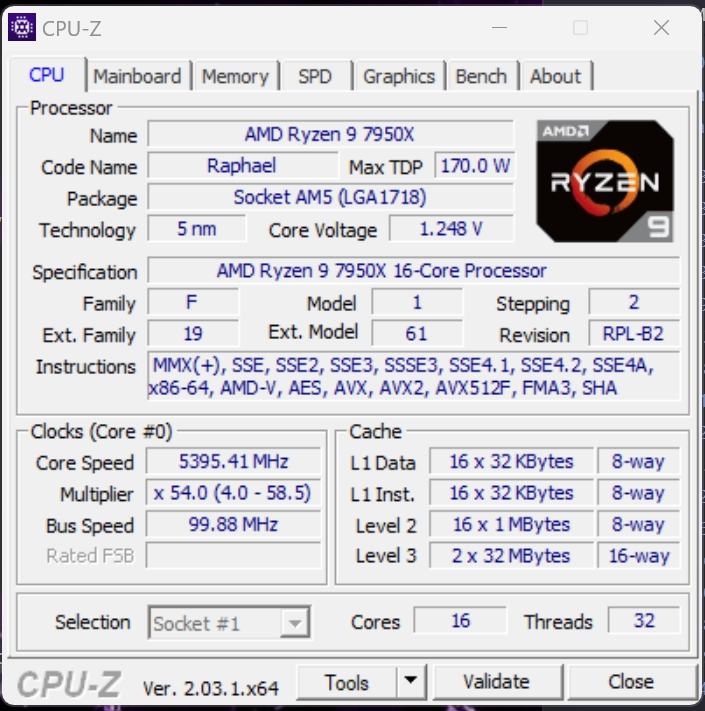

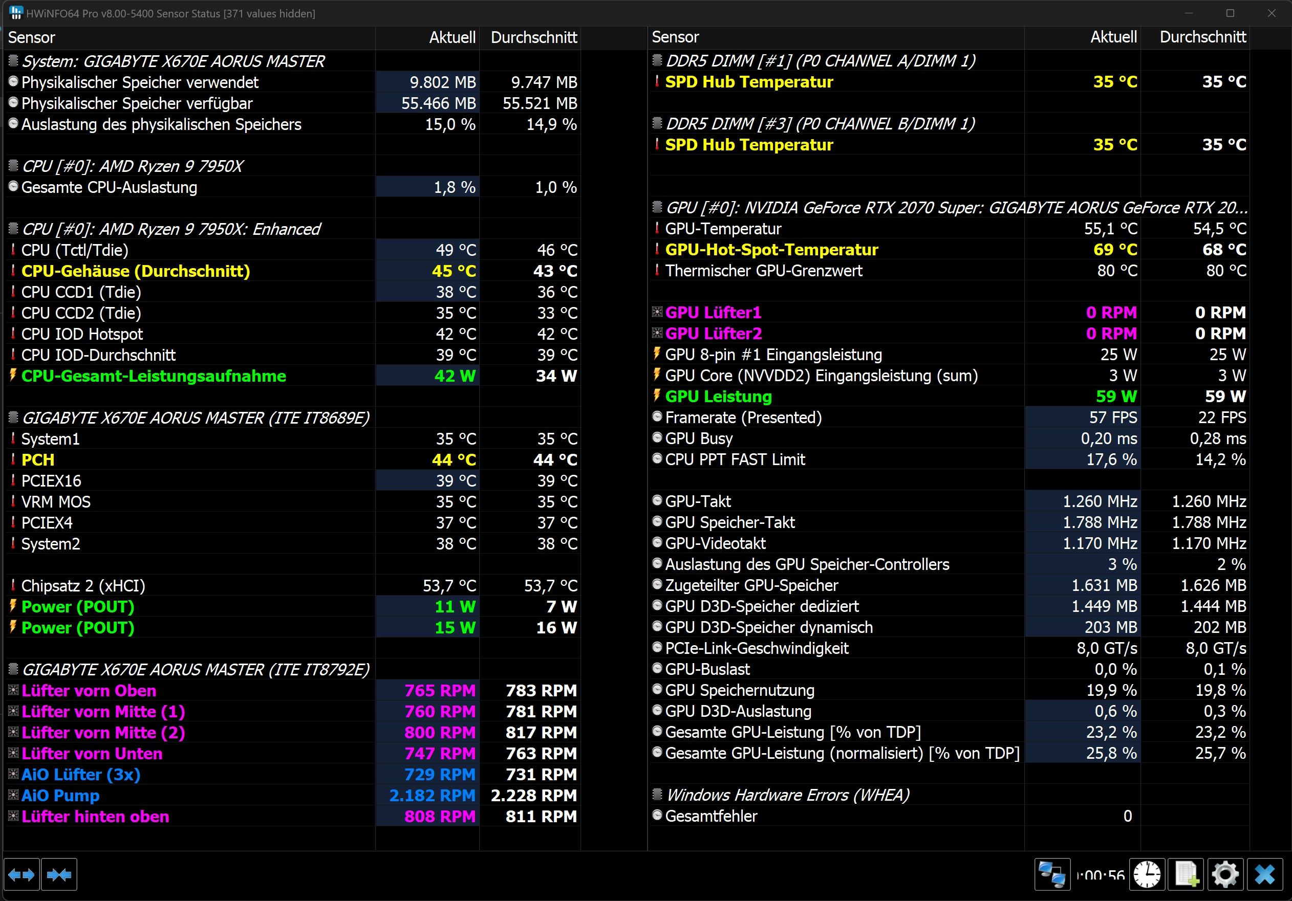

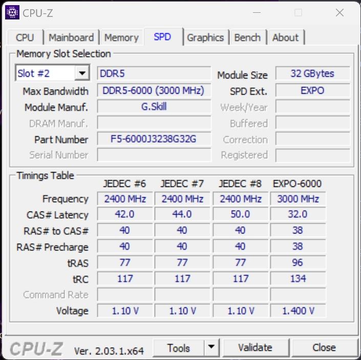

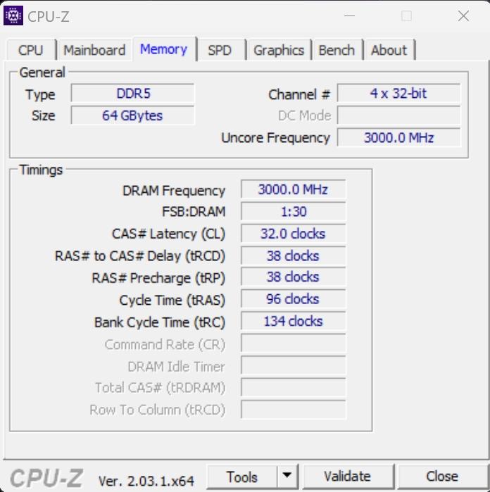

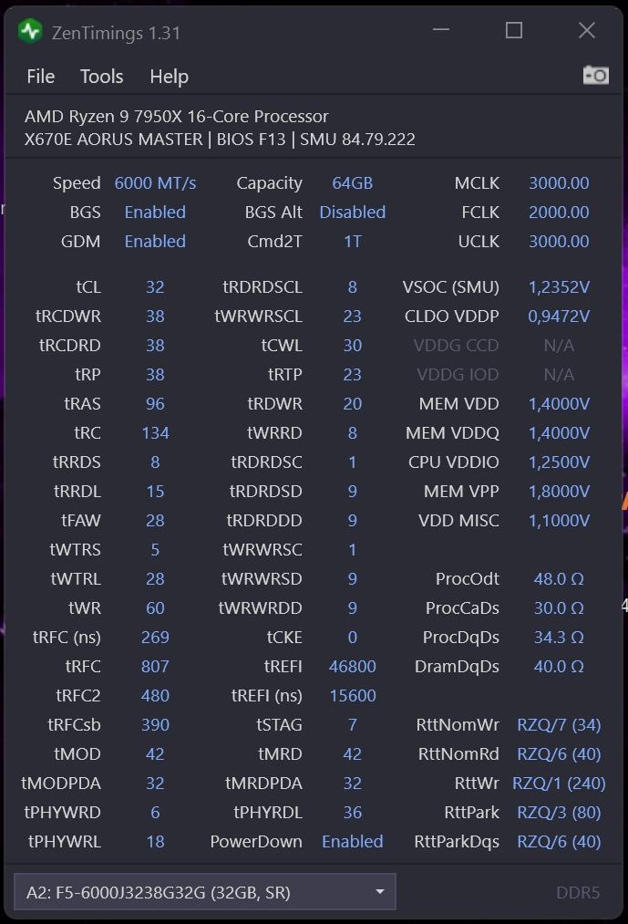

Moin,
ich habe ein ähnliches Problem wie der Threadersteller. Bei mir geht allerdings mit den neueren BIOS Versionen gar nix mehr (Minimum Configuration, Kreuztausch, usw.)
Zur Konfiguration (Kaufdatum 12/2022 Mindfactory):
Gigabyte Aorus X670E Master, AMD Ryzen 9 7950X (100-100000514WOF), G.Skill F5-6000J3238G32G-GX2-TZ5N (2x32GByte), nV RTX 2070 Super, BQ StraightPower 11 1200W, div. M2 NVMe, W11 23H2
Bei mir läuft ein Kauf auch immer nach dem selben Schema ab: 1. festlegen des Prozessors, 2. Boardfestlegung, Kompatibilitätsliste Board<->Memory, 3. Memoryfestlegung --> Kauf. Etwaige Peripherie wird um das Board/Gehäuse zugekauft, falls benötigt.
Der RAM ist getestet, den geb ich auch nicht wieder her. Der funktoniert. Stresstest, MemX86+ und diverse andere Tests. EXPO läuft sehr gut, High-Bandwidth, Low-Latency eingestellt. Alles Top (wie gewohnt von G.Skill (y) ) - keine Abstürze, Red/Blue/Blackscreens ... usw, usf. - Kann man ja auch bei 431 Flocken erwarten, hm ?
Von BIOS Version F7 bis F13d hat auch alles sauber funktioniert. Ab BIOS Version F20 inklusive F21, F23 geht nix mehr (zu F13 [Final] komm ich später noch). RAM-Led leuchtet auf und bleibt bei C5 (reserved) Debug-Code hängen. Hab auch alle möglichen sinnigen und unsinnigen Möglichkeiten mal ausprobiert: BIOS Reset vor dem Update, Netzteil-Reset nach dem Update, wie oben schon beschrieben Minimalkonfiguration (allet raus, bis auf 1 RAM Riegel -> in ALLEN Slots probiert), Kreuztausch der RAM-Riegel, Untereinander getauscht mit 1nem Riegel, ohne dGPU, etc.). Nix->Haargenau selber Fehler.
Jut, Rollback auf F13d und (natürelement) es funktoniert wieder alles. Alles wie vorher. Gestern hab ich mir dann spasseshalber F24a heruntergeladen und die F13[Final], die ich bisher nie verwendet hatte. F24a hat wie erwartet nicht funktoniert (s. F20-F23) -- F13 [Final] funktioniert auch, aber es leuchtet die RAM Leuchte auf dem Board. Abgesehen davon, dass sie jetzt schicke Aorus-Farben im BIOS haben, hat sich auch nicht viel geändert zur F13d. Aber Hauptsache dem User wird ein RAM Fehler suggeriert, wo er per LED auf dem Board aufmerksam gemacht wird (und was mal gar nicht zu meinem RGB Setup passt *grmbl*).

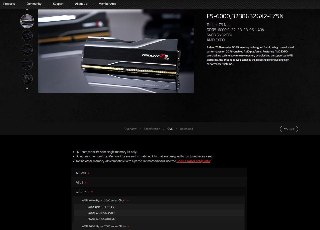

Die Kompatibilitätsliste ist nur eine Empfehlung, aber keine Garantie! Zudem auch nicht für GBT verbindlich. Kann durchaus sein, dass die Module nur mit einigen BIOS-Versionen klarkommen, da auch nur mit deren getestet wurden. Da werden nicht immer alle Module erneut getestet mit den darauffolgenden BIOS-Versionen. Bestenfalls mit Finalversionen oder wenn Probleme GBT gemeldet werden. Auch können da bei den RAM-Herstellern Abänderungen sein, selbst bei der gleichen Modellbezeichnung! Es liegt auch nicht an GBT allein, denn AMD macht auch ständig Veränderungen an deren AGESA! RGB-Probleme können aber auch durch Andere verursacht sein und nicht nur am BIOS allein liegen.
GBT hat die Liste auch als PDF-Datei, vielleicht wird da dein Modell noch aufgelistet. Sonst auch mal im Webarchiv nachschaun.
* Memory modules listed above is for reference only. Due to massive memory models in market, we would try to verify as many as possible.
Danke Vincy,
auf das Webarchiv bin ich gar nicht gekommen, aber da wird sie leider vor Ende 2023 nicht gelistet. Die PDF generiert man halt selber bei Gigabyte, mit der Auswahl die zur Verfügung steht. Und nachvollziehen kann man das anhand der dynamischen Seite dann nicht mehr.
An die AGESA-Komponente hatte ich auch schon gedacht, scheint dann wohl ein Eigentor gewesen zu sein, wenn die AGESA-Komponente dafür verantwortlich sein sollte. Im Umkehrschluss bedeutet das dann, dass mit neuem (9000er) Prozessor scheinbar auch neuer Speicher einhergehen muss.
Rekursiv gibt es ne QVL bei G.Skill und eine EXPO Self-Certification wo genau der Speicher auf dem Board bis BIOS V13d getestet wurde (huch, das ist ja meine Version die perfekt funktioniert ^^). Die wird vermutlich auch nicht mehr upgedatet und wir stehen im Regen ? (rhetorische Vermutung/Frage ... ) Self-Certification bezog sich nur auf EXPO (ist jetzt nicht so zwingend notwendig).
Jetzt mal eine einfache Frage: Bedeutet für mich also "Shit happens" ?
//edit
- Screenshot rangehangen (QVL)
- Missverständnis korrigiert.
