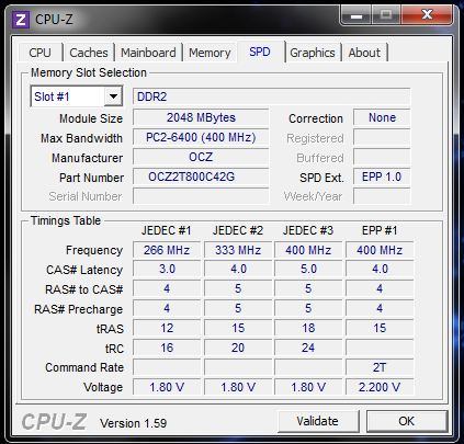

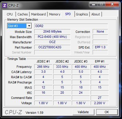

Poste bitte zunächst ein Screenshot von Bluescreenview. Damit haben wir dann eine Übersicht über die aufgetretenen Stopfehlercodes der Bluescreens.

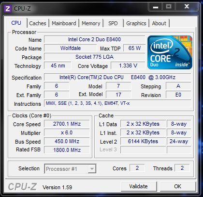

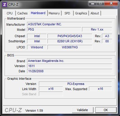

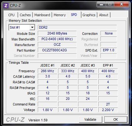

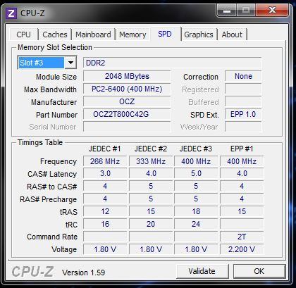

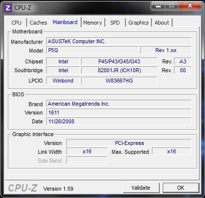

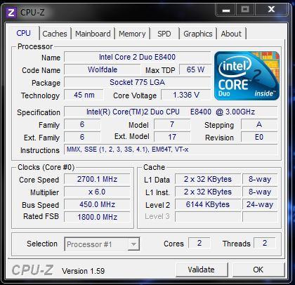

Poste weitere Screenshot von CPU-Z -> Reiter Mainboard, CPU, Memory und SPD.
Nein seitdem nicht mehr, aber falls es passiert werde ich einen Screenshot machen. Kann ich auch die Grafikkarte prüfen? Ich verdächtige die nämlich.
Hier die CPU-Z Screenshots:
CPU
Mainboard
SPD
Glaube ehrlich gesagt nicht, dass die Bluescreens eine hardwareseitige Ursache haben. Sonst hättest du immernoch ständige Bluescreens. Vielleicht sind irgendwelche Treiberkonflikte oder Windowseigene Prozesse/Dienste laufen nicht ganz richtig.
Das einzige was du noch versuchen könntest wenn weitere Abstürze auftauchen wäre die Timmings und Spannung deines RAMs im BIOS/UEFI manuell einzustellen. Die wären bei dir 4:4:4:15 und eine Command Rate von 2T bei einer Spannung von 2,2V-2,25V und einem Takt von 800MHz.
Bei diesen Stopfehlern:
BCCode: 1e
BCP1: 0000000000000000
BCP2: 0000000000000000
BCP3: 0000000000000000
BCP4: 0000000000000000
würde ich eher darauf tippen, dass die Übertaktung Schuld an den Abstürzen ist. Teste als am Besten erst mal, ob die Fehler auf ohne OC auftreten.
Okay werde ich machen. Das seltsame an der Sache ist aber, dass der Pc seit 4 Jahren jetzt mit diesen Taktraten läuft, warum sollte er jetzt auf einmal nicht mehr funktionieren?
Okay ich habe mir jetzt nicht alles durchgelesen aber das erklärts schon. Also ist die Zuverlässigkeit wieder gegeben wenn ich alles wieder auf Standarttakt bringe?
Nicht unbedingt, aber wahrscheinlich. Die Folgen der Elektromigration können/müssen i.d.R. durch eine höhere Spannung ausgeglichen werden. Es wäre zunächst daher grundsätzlich interessant, ob mit Default-Einstellungen das System stabil läuft. Je "besser" / "genauer" du die Spannung beim übertakten eingestellt hast (bei gegebenen Takt (OC) die minimale Spannung ausgelotet), desto wahrscheinlicher ist es, dass es mit Default Einstellungen wieder ohne Probleme läuft.
In dem Fall würde es vermutlich dann auch genügen, deine jetzigen OC-Einstellungen durch leicht höhere Spannungen zu stabilisieren.
